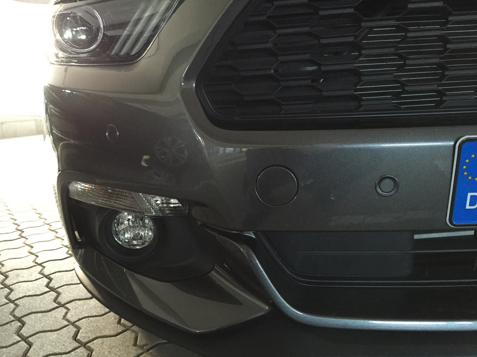

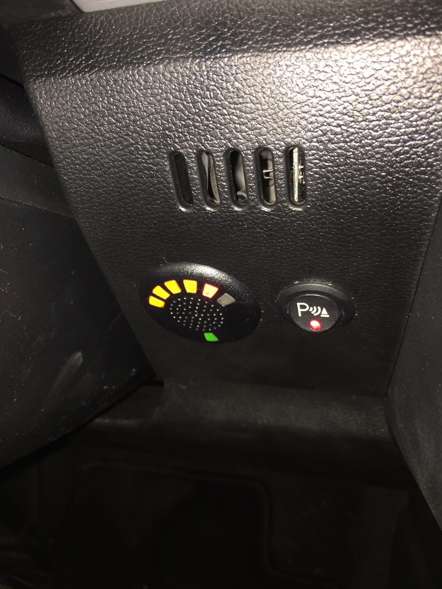

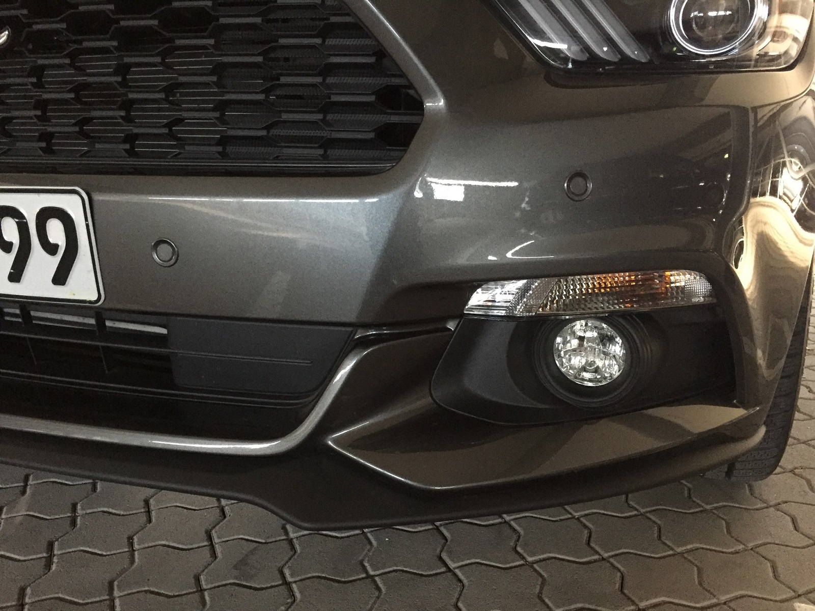

ich habe mir von meinem Händler des Vertrauens einen Parkpilot für vorne Einbauen lassen.
Einbau und Platzierung der Sensoren und des Signalgebers wurden mit Rücksprache der Werkstatt durchgeführt.
Die Piepser sind von Bosch - Parkpilot URF 7 Frontsystem, optische und akkustische universal Einparkhilfe. Von der
von Ford im Shop angebotenen Lösung hatte er mir abgeraten. Heute morgen mal praktisch getestet .. und es funktioniert.

Moin Ron,
inkl. Mwst .. ~ 440€.
Ich habe es einbauen lassen, da ich dann die Garantie vom Händler habe. Weil selbst
einbauen macht da kein Spass. Sie haben recht lange gebraucht, war am Stang das erste Mal
und nicht alle Infos zum Einbau waren vorhanden. Der Mehraufwand wurde nicht berechnet.
Vom Einbauplatz her war zunächst die rechte A-Säule unter dem Lautsprecher geplant, jedoch
ist da zu wenig Platz vorhanden und dann haben wir uns für die Ecke des Sensors entschieden.
Du musst sie bei Bedarf kurz einschalten und dann läuft vermutlich ein Timer und ist dann wieder Off.
Was meinst du damit genau?

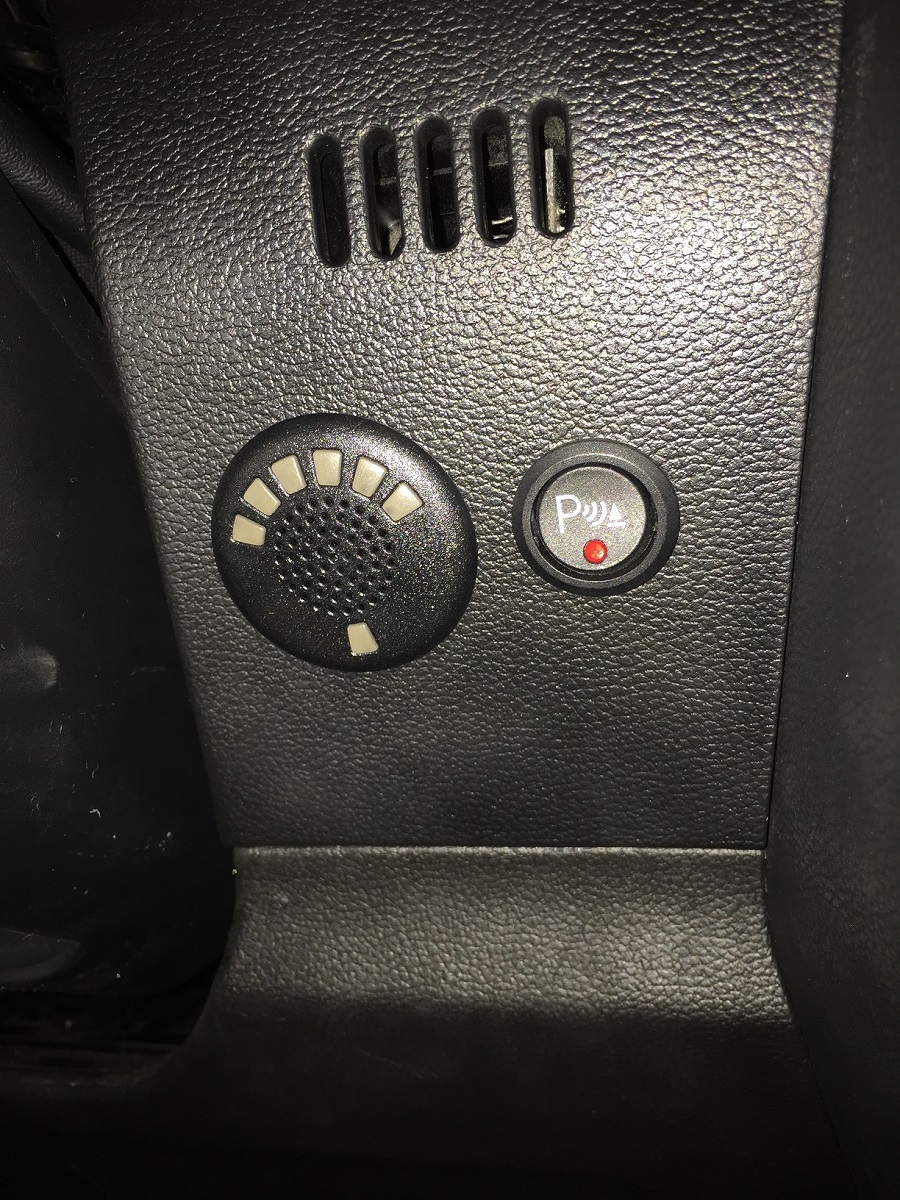

.. ganz einfach .. wenns vorne eng wird, drückst auf die Wipptaste und sie ist aktiv
und macht Meldung - optisch wie mit Tonausgabe - anschließend ist sie nach einer
Zeitspanne wieder inaktiv - habs nicht gemenssen, vlt. 20 sec.
Der Einbauplatz ist für die Sichtbarkeit sicherlich nicht optimal, musst Dich halt ein wenig verdrehen,
doch mit dem Ton passt es dann schon.

Aber ein Original wäre mir lieber ohne extra Knopf und Zusatzlautsprecher.
Warum wollte denn Ford kein Original Ford Zubehör Einbauen?

Geht so ein Front-Piepser überhaupt ohne Zusatzknopf? (Muss gestehen, hatte noch nie Parkpilot vorne.)Homer hat geschrieben:Schon toll gemacht.
Woran soll das denn erkennen, dass man jetzt im Rangiermodus ist? (Hinten ist das trivial, eben Aktivierung im Rückwärtsgang.)

Nicht ungewöhnlich, machen auch einige OEMs so. Dann gibt's noch einen Knopf, wenn man das System aktivieren will, ohne Nutzung des Rückwärtsgangs.FaCeKo hat geschrieben:Und warum wird eine FRONT-Einparkhilfe über den Rückwärtsgang aktiviert????

Bei unserem Honda muss man die vordern Sensoren nicht extra aktivieren. Bei niedriger Geschwindigkeit und kleinem Abstand zu einem Hindernis piepst es.martins42 hat geschrieben:Geht so ein Front-Piepser überhaupt ohne Zusatzknopf? (Muss gestehen, hatte noch nie Parkpilot vorne.)
Bei hoher Geschwindigkeit war ich noch nicht so nah an einem Hindernis, dass es piepsen könnte - das vermeide ich gewöhnlich auch

Also, aktiviert wird es beim Starten des Motors und beim Einlegen des Rückwärtsgangs.
Ne spezielle Einbauanleitung war auch nicht wirklich dabei, da Universal, und von Ford lagen auch keine
Informationen vor. Aber ich denke mal, jetzt braucht er auch keine Anleitung mehr ...
Zur Frage der Dauer: Das Fahrzeug war insgesamt zwei Tage dort .. auch mangels der Erfahrung
mit nem Stang und den fehlenden Informationen 'How to' bezogen auf die Einbauposition der
Sensoren bzgl. Platz hinter der Stoßstange und einem Plätzchen für den Piepser .. weil im Sichtbereich wollte ich ihn nicht haben.
Muss aber zugestehen, ich hatte das Fahrzeug teilzerlegt gesehen, am Preis wurde nichts geändert.
Der Mehraufwand ging zu Lasten des Händlers.
.. und zufrieden bin auch auch ...
