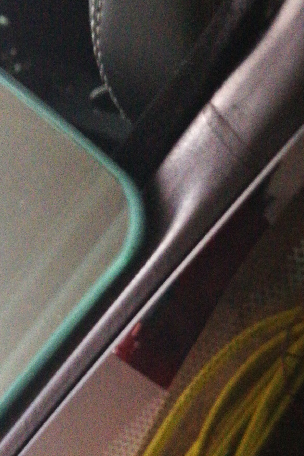

Hab auch ein Convertible. Kannst Du da ein Foto zu den Dichtungen beisteuern?
Jens
So, jetzt hatte ich es doch vergessen ...
Schnell mal die Bilder nachreichen. So sollen die Dichtungen zwischen den Scheiben aussehen. Wichtig dabei ... : Die Scheibe der Tür soll auf dem schwarzen Filz laufen, nicht auf dem helleren Gummiprofil.
Super,
hab lieben Dank dafür!
Hab nächste Woche eh einen Inspektionstermin.
Werde ich mal bei meinem nachschauen.
Jens

Klammer hat geschrieben:
JN75 hat geschrieben:
Sind keine Vermutungen, sind die Dinge, die bei mir zu den ausserplanmässigen Werkstattaufenthalten geführt haben. Getriebeupdate und die schlecht gewuchteten Räder hatte ich noch vergessen. Zahlreiche der Mängel sind auch bei vielen Anderen vorhanden, die es noch nocht bemerkt haben, wie ich auf diversen Treffen festgestellt habe.
Interessant!
Jens
Gibt es da ein Vorgang Seitens Ford?
Meine Scheibe sieht so aus! Anbei Foto, demnach sollte das ja falsch sein.

Ja, sind zu eng zusammen, die Scheiben. Wahrscheinlich hat es die Dichtung auch schon zeedrückt.
Seitenscheibe hinten wird von Ford erneuert und Scheiben neu eingestellt.
Ob es da etwas offizielles von Ford gibt, kann ich nicht sagen.

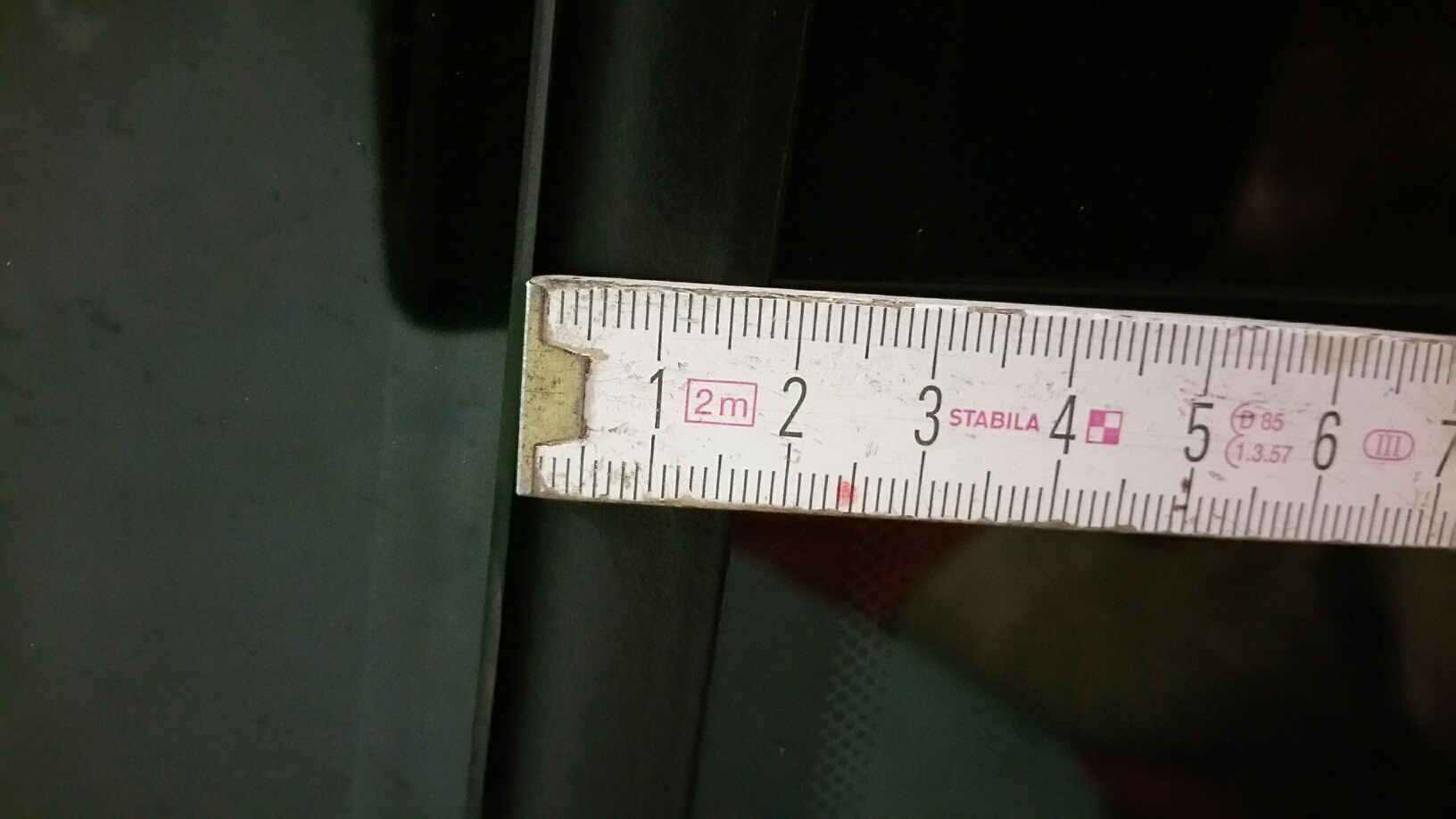

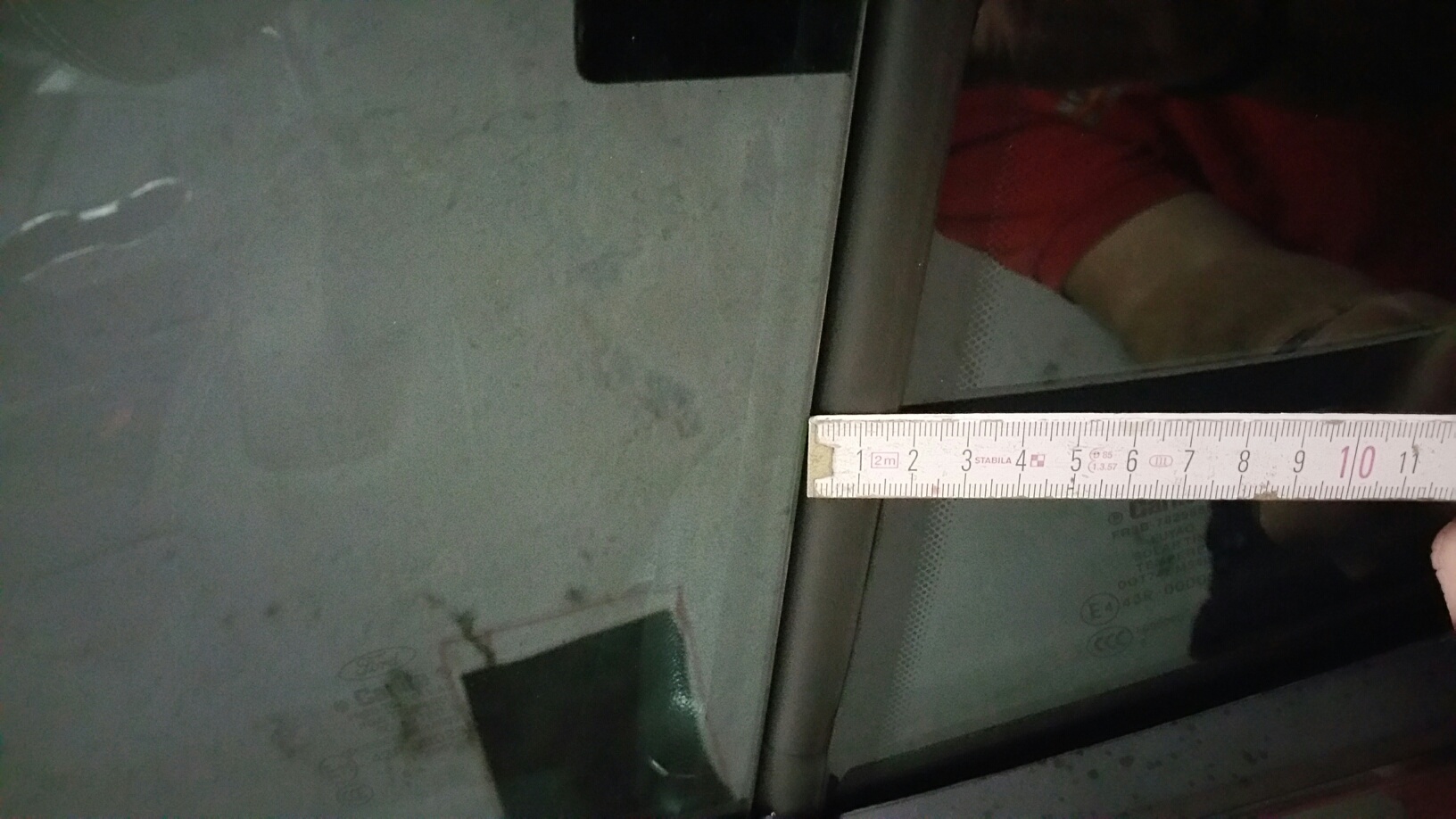

Irgendwer hatte das Spaltmass zwischen den Scheiben, lt. Handbuch schon mal gepostet ... min. 12 mm glaube ich ...
Ich würde mich da nicht für dumm verkaufen lassen.
Mein Scheiben sind sehr dicht.

Bei richtiger Einstellung sollte der Spalt zwischen der vorderen und hinteren Scheibe 1,7 mm betragen, so hat mein Ford Händler die Scheibe eingestellt, nachdem im Urlaub die linke Scheibe nicht mehr ganz schloss. :)

1,7 mm?
Da ist dem FFH aber das Komma verrutscht.
17 mm schon eher
Wenn ihr mir nicht glaubt ... dann vielleicht Produktfotos aus anderen Quellen:

Noch mal zu den 1,7 mm
Wenn die Scheiben so eng eingestellt werden, steht zu befürchten, dass nach zwei Jahren die Dichtung gerissen ist.
Die Bilder zeigen, dass 17 mm richtig sind. Komma verrutscht oder Einheit falsch. Sollte aber auch jeder denkende Mensch anhand des Dichtungsprofils von selbst erkennen können ...

Klammer hat geschrieben:Noch mal zu den 1,7 mm
Entschuldige, Einheit falsch, schaut bei mir auch so aus. :D Hast ein Bier gut bei mir. :)
