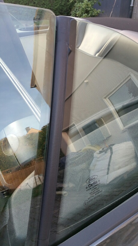

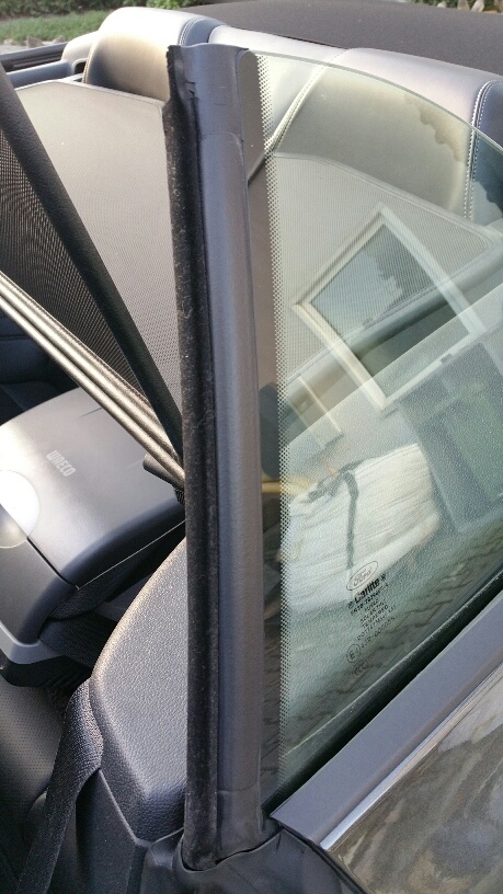

Hallo Jens,JN75 hat geschrieben:Klammer hat geschrieben:Sind keine Vermutungen, sind die Dinge, die bei mir zu den ausserplanmässigen Werkstattaufenthalten geführt haben. Getriebeupdate und die schlecht gewuchteten Räder hatte ich noch vergessen. Zahlreiche der Mängel sind auch bei vielen Anderen vorhanden, die es noch nocht bemerkt haben, wie ich auf diversen Treffen festgestellt habe.Cayuse hat geschrieben:
Was hat denn die Dichtung zwischen den Seitenscheiben mit der "falsch eingestellten Heckscheibe" zu tun? Und im Gegensatz zum Cabrio sind beim FB die hinteren Seitenscheiben starr verklebt.
Im Übrigen war die Frage ja nicht, was "worst case" noch alles sein könnte. Diese Vermutungen streuen doch nur Verunsicherung
Interessant!
Hab auch ein Convertible. Kannst Du da ein Foto zu den Dichtungen beisteuern?
Jens
habe dich nicht vergessen. Habe allerdings keine Bilder von den Dichtungen gespeichert. Mache aber noch von meinen ein Bild und poste es. Dann siehst du zumindest wie es azssehen soll (Dichtung nach aussen gewölbt, bei den Defekten hat sich eine "Kuhle" gebildet)

So, jetzt hatte ich es doch vergessen ...JN75 hat geschrieben:Klammer hat geschrieben:Sind keine Vermutungen, sind die Dinge, die bei mir zu den ausserplanmässigen Werkstattaufenthalten geführt haben. Getriebeupdate und die schlecht gewuchteten Räder hatte ich noch vergessen. Zahlreiche der Mängel sind auch bei vielen Anderen vorhanden, die es noch nocht bemerkt haben, wie ich auf diversen Treffen festgestellt habe.Cayuse hat geschrieben:
Interessant!
Jens
Schnell mal die Bilder nachreichen. So sollen die Dichtungen zwischen den Scheiben aussehen. Wichtig dabei ... : Die Scheibe der Tür soll auf dem schwarzen Filz laufen, nicht auf dem helleren Gummiprofil.
