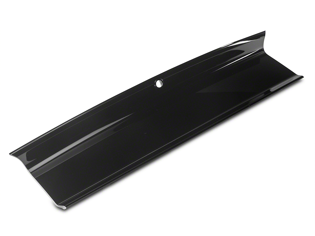

Oder der von MP Concept für 190 €
Hab ich mir auch geholt!

@wastlol
Genau das ist die wo ich oben eingegeben hab..
Die Qualität ist Top....
Hab gerade von denen 10 Stück im Container liegen...

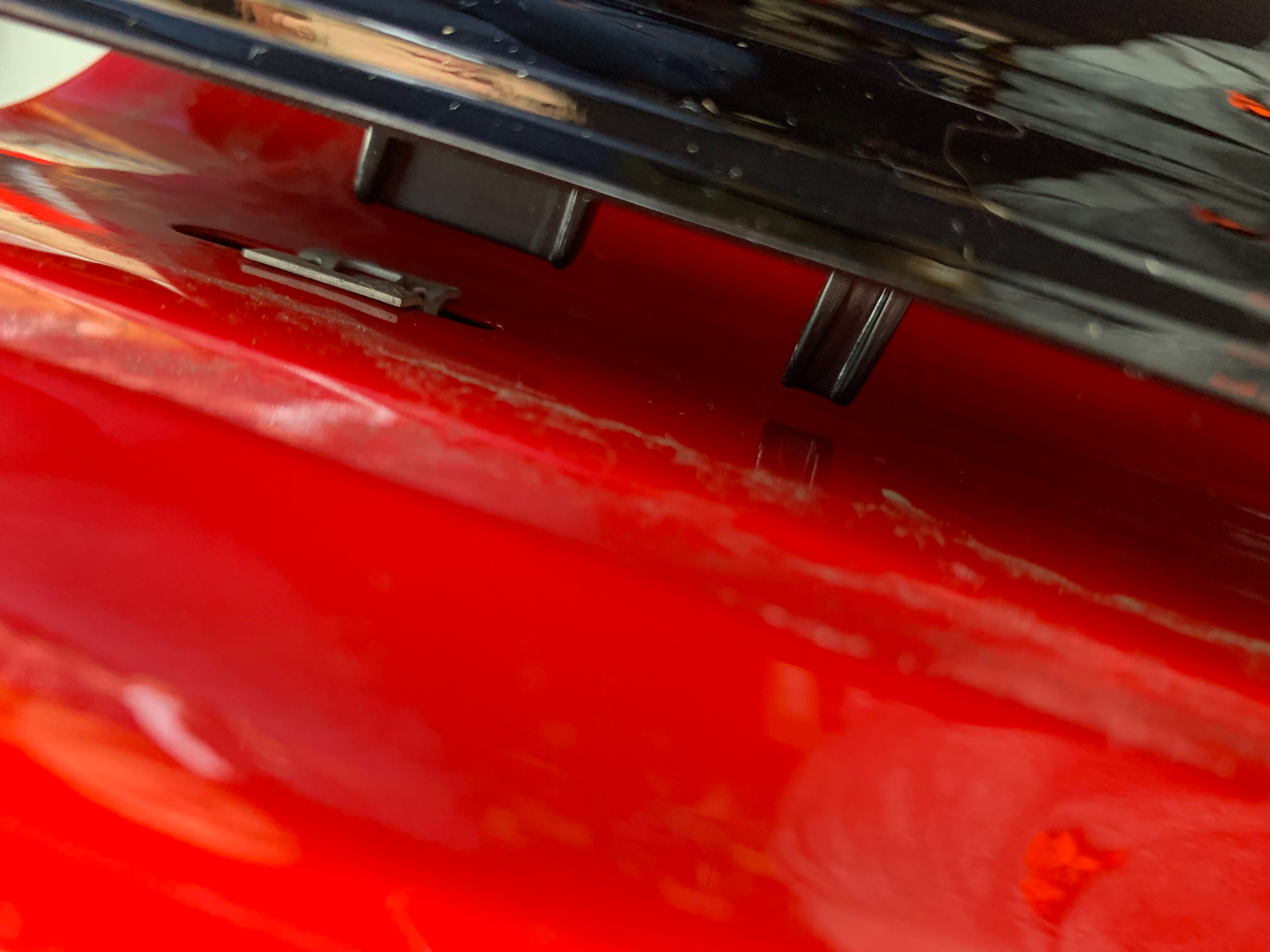

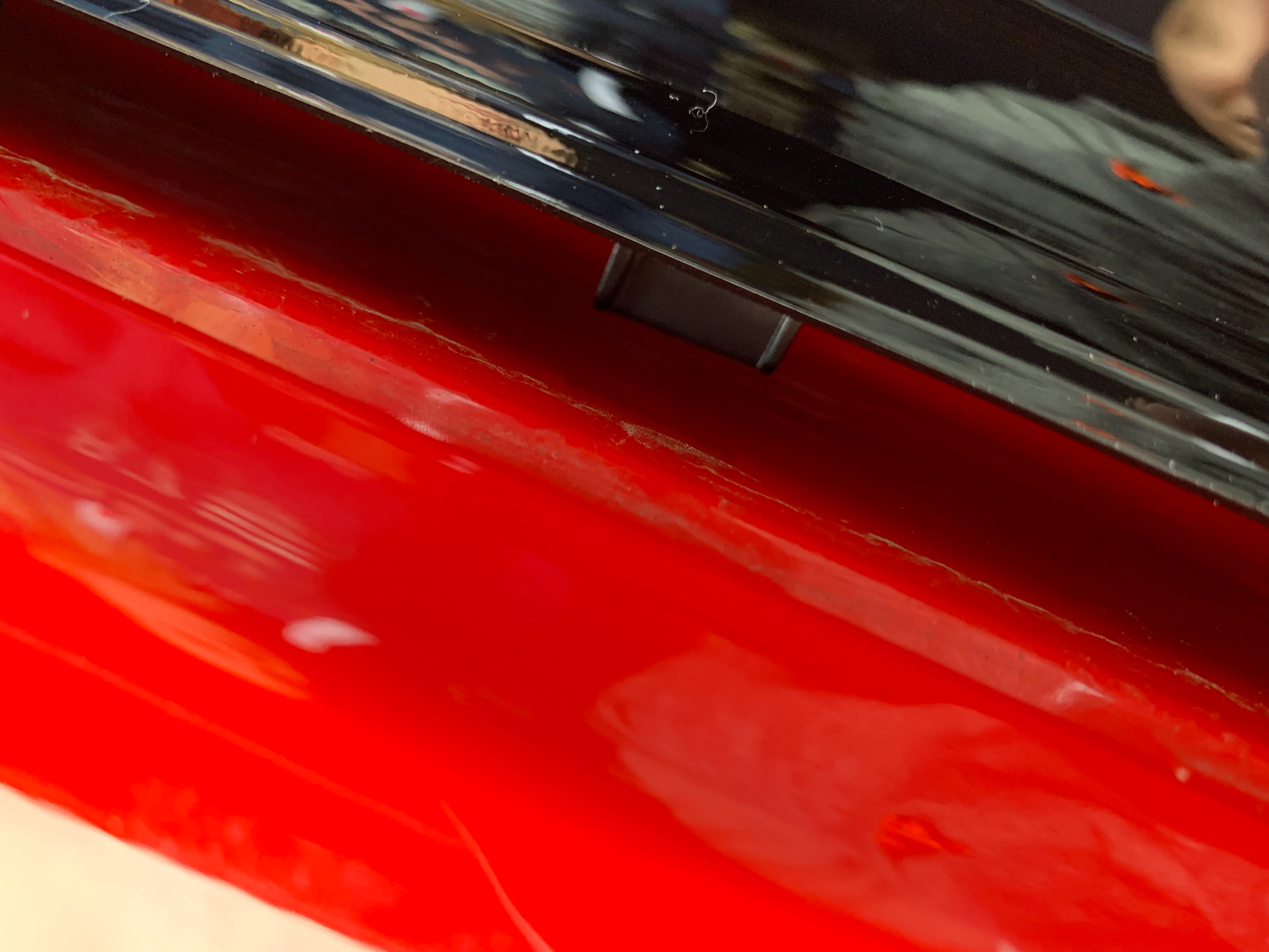

Bei mir hat sie nicht gepasst, vllt wurde sie jetzt geändert. Hatte sie letzte Woche bei Velocity bestellt und die wusste auch nicht das beim FL der Kofferraumdeckel geändert wurde.

Da fehlen die metallklemmen allerdings oder sind die noch im Deckel? Ohne schwierig

Die sind noch im Deckel, MP liefert keine mit.

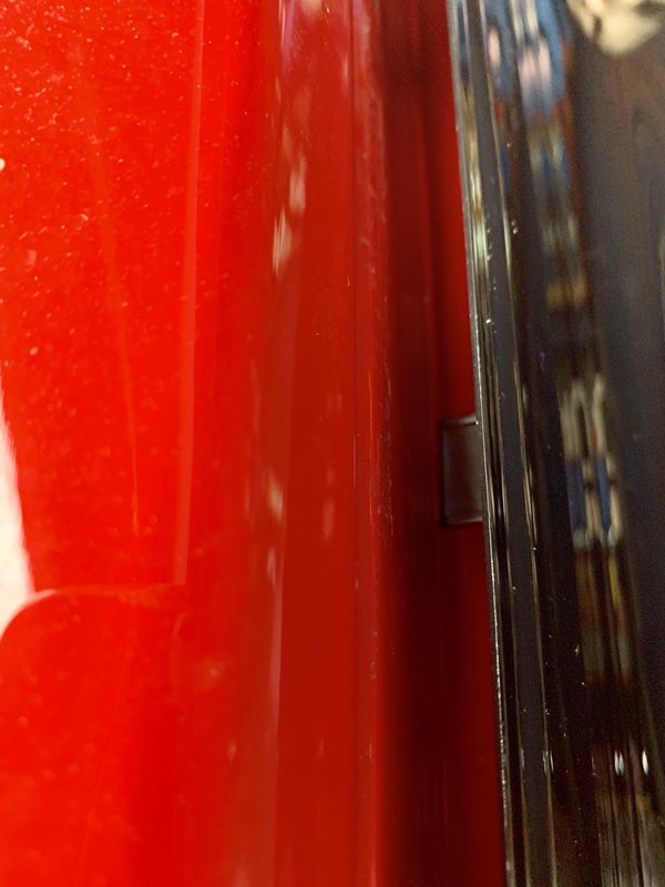

Die überstehenden / überflüssigen Clip-Halter an der Blende knippst man mit dem Seitenschneider ab - und schon passt die Blende.
Geht problemlos!

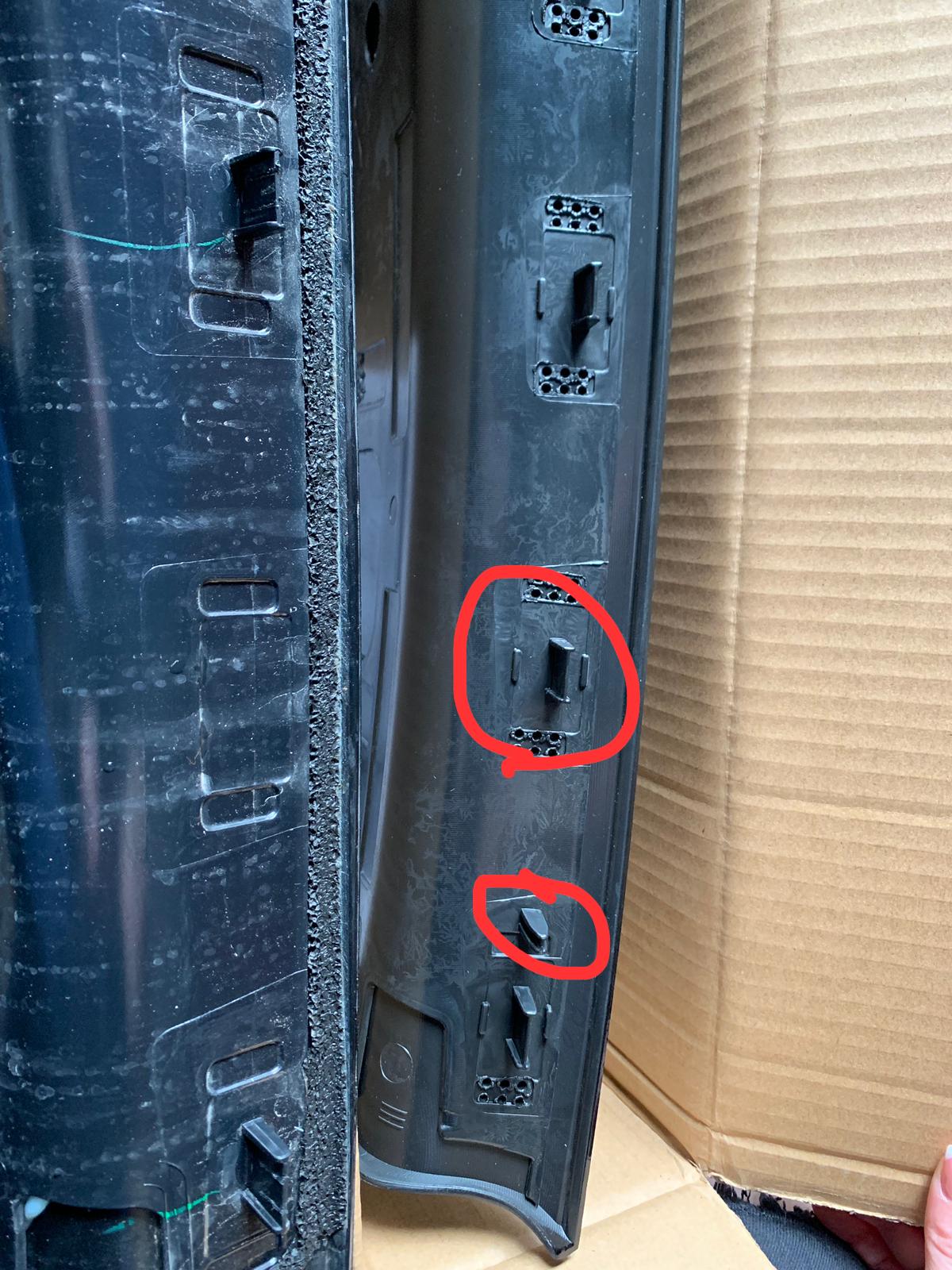

Hab auch die MP ohne Klipse. Jetzt versuche ich schon seit geraumer Zeit die Metallclipse nachzubestellen, da ich keine nutzlose originale auf dem Dachboden liegen haben will.
Hat schon mal jemand erfolgreich die fehlenden Clips bestellt? Sind ja zwei unterschiedliche Typen.Bild

Wo sollen da Klipse sein? Oben bei den Markierungen sind keine (beim Alt- und Neuteil) und unten sind Schraubenlöcher ... :shrug:

Da wo rote Kreise sind muss man bei der originalen die Clipse rausnehmen.
Also fehlen die bei meiner originalen auf dem Bild.
