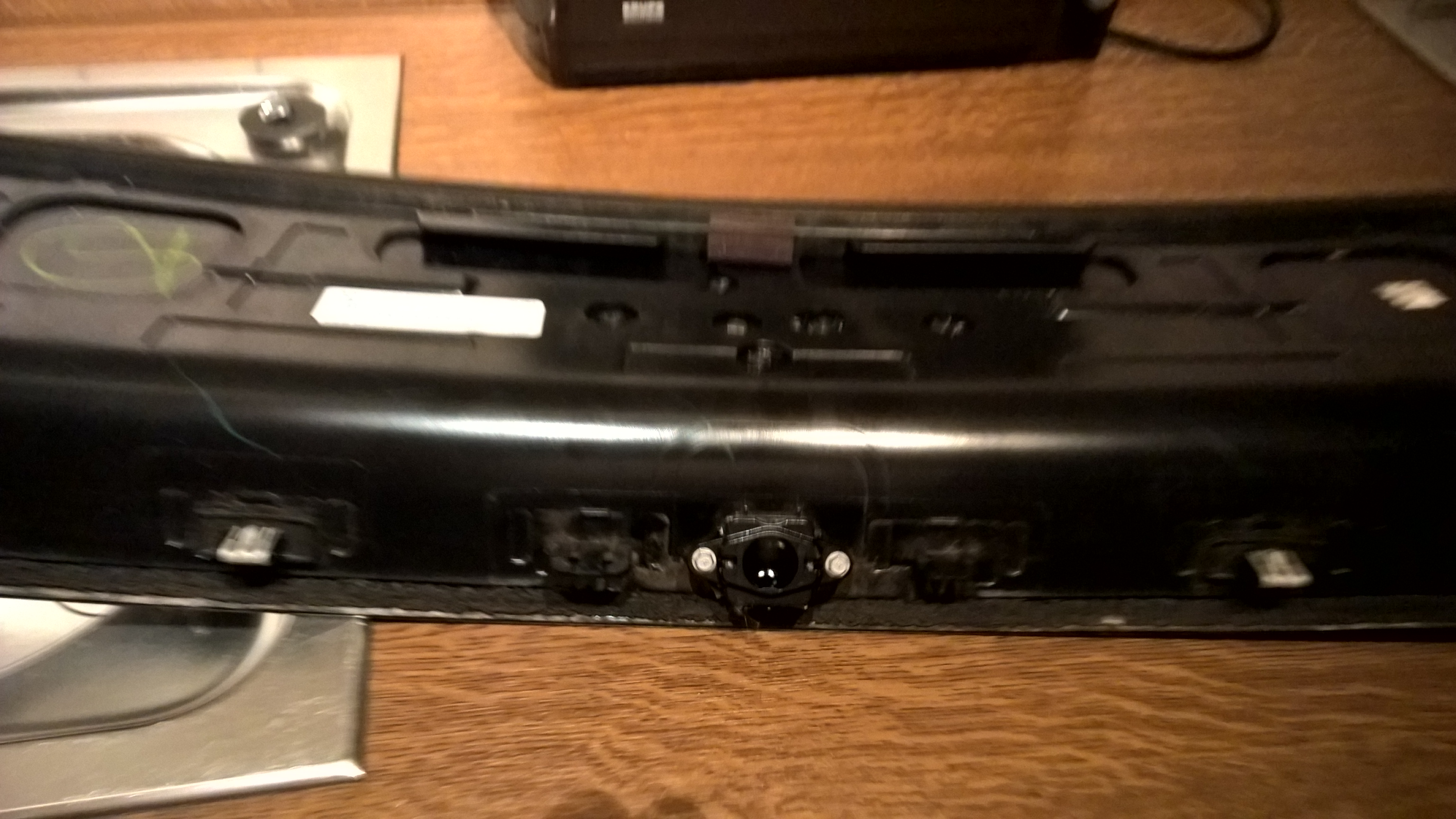

Da sind keine Klipse. Sieht zwar aus, als gehören da welche hin, aber es sind halt keine da ... :frech:
Hatte das in den letzten Tagen umgebaut ... keine Klipse!

Da ich die selber umgebaut habe weiß ich dass da welche waren. Habe auch schon über Ford zumindest einen Typ erhalten.
Ohne die Clipse kann man auch nichts verschrauben. Man muss die Blende ja rechts und links doppelt verschrauben. Die Clipse oben sind nur dafür da, um Halt zu geben.
Die auf dem Bild waren drin.
Von dem anderen Typ habe ich leider keine Bilder.

Die neuen und alten Metall- Klipse ("Federn" / "Klammern") sind doch absolut gleich - jedenfalls bei mir. Warum verwendest Du nicht die alten?

PonyWhisperer hat geschrieben:Die neuen und alten Metall- Klipse ("Federn" / "Klammern") sind doch absolut gleich - jedenfalls bei mir. Warum verwendest Du nicht die alten?
Bei der MP Concepts Blende werden keine Federn/Klammern mitgeliefert. Die muss man aus der OEM ausbauen.
Genauso ist es !! ist in 5min umgebaut auch die Nippel wo nicht in den 2019er Deckel passen sind einfach ab zu machen.
Dann kann man das Teil an ALLE Bj rann machen.
Das ist doch genau das was Spaß macht etwas selber ändern das es passt. ( Gut vieleicht denke ich da nicht richtig weil es mein tägliches Brot ist )
Heute will leider jeder alles haben aber nichts selber machen.

Bikomi hat geschrieben:Hab auch die MP ohne Klipse. Jetzt versuche ich schon seit geraumer Zeit die Metallclipse nachzubestellen, da ich keine nutzlose originale auf dem Dachboden liegen haben will.
Hat schon mal jemand erfolgreich die fehlenden Clips bestellt? Sind ja zwei unterschiedliche Typen.Bild
Die Klammern für oben suche ich auch noch zwei Stück von.
Kriegt man diese beim Freundlichen oder hat jemand welche in der Bucht gefunden?

Da wo die zwei oberen roten Kreise sind, kommen keine Klammern hin.

Para hat geschrieben:Da wo die zwei oberen roten Kreise sind, kommen keine Klammern hin.
Das ist mir schon klar...
Zwei der vier haben sich bei mir beim ausbauen so verbogen das sie neu müssen
Ich kann es noch hundert mal posten.
Da oben sind Klipse. Ich habe sie doch selbst umgebaut. Siehe auch Anleitung von MP Concepts.
Punkt 4.

Ich glaube es waren sogar mehr als zwei Stück oben.
Punkt 4.
Hab ich auch und bei der originalen sind es oben 4 Klammern

Andy_GP hat geschrieben:Nur mal ne Frage ??!! ich hab echt keine Ahnung von so Sachen!!
Aber wo ist das Problem die Teile einfach umzubauen ???
Die Klammern könnten sich verbiegen und sind evtl nicht mehr zu gebrauchen

Wenn man sich vor den umbauten mal 2 min. Gedanken darüber macht, so würde man eventuell auf die Idee kommen sich für 10€ einen Satz (De-) Montage Keile zum Hebeln zu erwerben.
Damit ist es nahezu unmöglich die Klemmen so zu verkanten das diese sich verbiegen.
