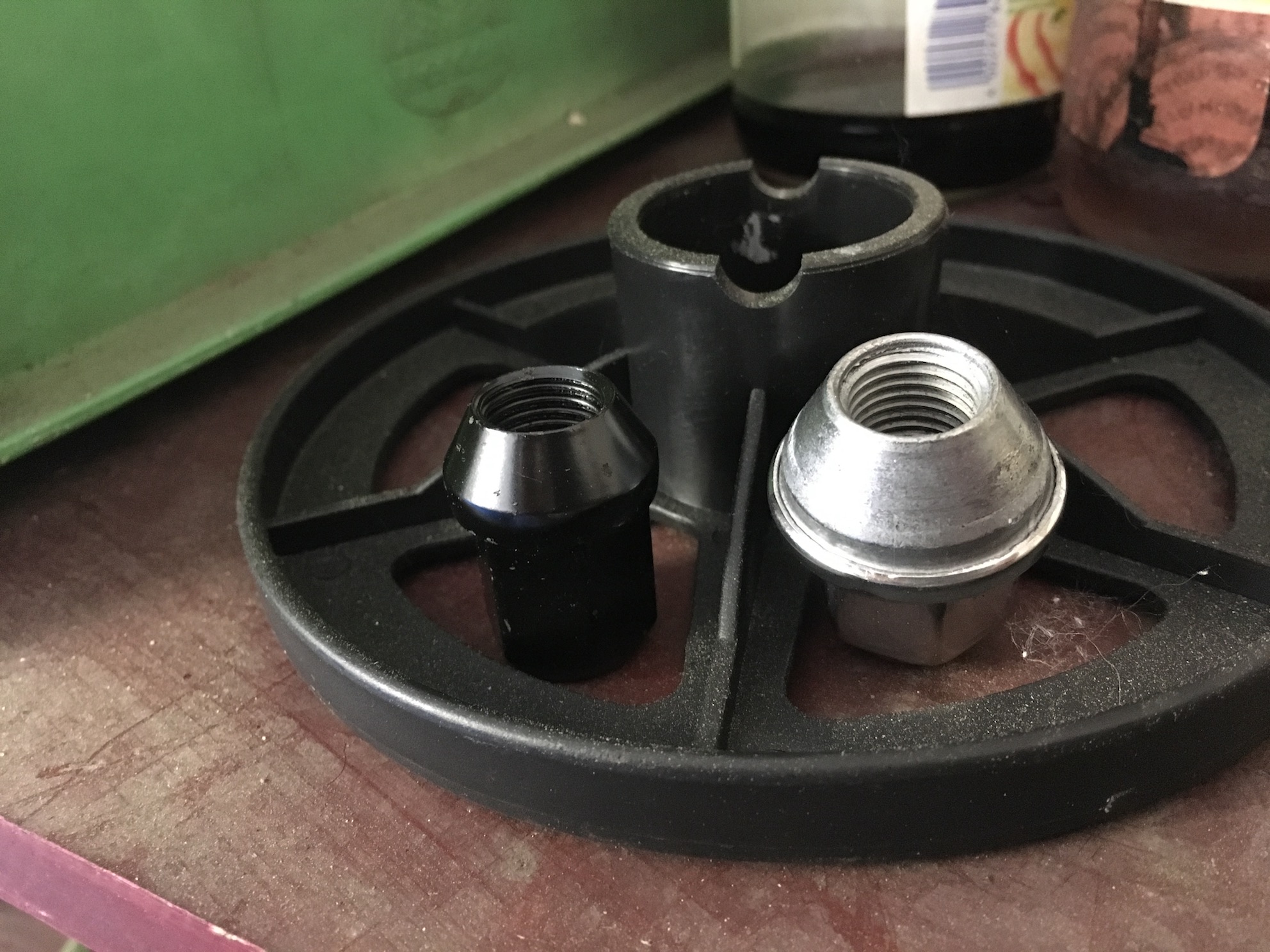

Re: Suche Schwarze Radmuttern
Hallo Jungs,
hab mir nun die Radmuttern von SCC bestellt. Also irgendwie sehen die komplett anders aus als die Originalen Ford Radmuttern. Das nächste ist, Ford lackiert seine felgen wohl nur Teilweiße
Stimmt das so? Kann ich die Muttern so verbauen?

Die originalen Muttern sehen aber wesentlich stabiler aus! Haben die schwarzen Muttern die gleiche Festigkeit? Da wäre ich vorsichtig und würde nicht riskieren.
Gruß Harald
- Hecarim
- Beiträge: 1404
- Wohnort: Essen
- Echtname: Alex
- Hat sich bedankt: 168 Mal
Der Kegel der Muttern ist kleiner, deswegen siehst du was von der Auflagefläche.
Diese zu lackieren wäre Quatsch.
Die Muttern an sich sind stabil genug, ich hätte nur Sorge, dass sich die Felge etwas verformt.
Meine schwarzen Muttern sehen genauso aus wie deine, aber der Kegel an meinen Aftermarket-Felgen ist auch dementsprechend kleiner.

ich denke der Kegel der Originalen Muttern sind nicht umsonst so Groß? Denkst du wirklich da verzieht sich was durch den kleineren Kegel? :/
Überlege ob ich die Orignalen einfach Lackiere oder Dippe. Der unlackierte Rand um die Muttern herum Stört mich doch sehr, hätte ich die Silbernen ja auch gleich drin lassen können
http://spurverbreiterung.de/
DORT MAL SUCHEN UND LESEN.
-> Radbefestigung ->Suche nach Fahrzeug ->Ford USA -> Mustang Modellreihe VI Typ LAE-> Originalfelgen-> Alufelge
oder wer die Dinger an Zubehörfelgen verwenden will, eben den entsprechenden Zubehör-Hersteller auswählen.
Da findet man dann auch so Sachen wie ein Teilegutachten, einen pdf-Download usw.
Und dort steht eigentlich alles, was man über die bestellten Muttern wissen sollte.
Da die nachgekauften Muttern SW19 haben und die OEM Muttern SW21 ist völlig klar, dass die Kegelfläche Unterschiede aufweist. Das die Muttern von SCC eine SW 19 haben, darauf hatte ich in meinem Tipp schon hingewiesen.
Wichtig ist, dass der Kegel in beiden Fällen 60° aufweist und die Kegelhöhe mindestens die 12,5mm aufweist, die auch die Muttern von SCC haben.
Warum diese Muttern in SW19 und nicht wie OEM in SW21 ausgeführt sind, ergibt sich zwanglos durch die Betrachtung vieler Zubehör-Felgen, an denen die dicken SW21 Serienmuttern gar nicht passen.
Das auch die SCC Muttern geeignet sind, kann man auf der Seite von SCC jedenfalls lesen.
Das es absolut beknackt aussieht, wenn man silberfarbene OEM Muttern mit schwarzen Zubehörmuttern einer anderen SW kombiniert, wird Dir jeder bestätigen.
Wenn ich gewußt hätte, das Du eine solche Kombination anstrebst, hätte ich Dir von vornherein geraten, Serienmuttern nachzukaufen und dann alle OEM Muttern entweder so zu lassen, wie sie waren oder in einem Fachbetrieb nach dortiger Beratung alle Muttern zB. galvanisch schwarz verzinken oder in einem anderen geeigneten Verfahren schwärzen zu lassen.
Ich glaube, ich sollte mich mit vorlauten Tipps etwas zurück halten wenn ich sehe, was dabei heraus kommen kann.

nene keine Panik das hast du wohl Falsch verstanden, ich will natürlich alle Radmuttern inklusive der Felgenschlösser gegen die Schwarzen tauschen. Ich habe den unlackierten Rand der OEM Felge einfach mit schwarzen Lack etwas angepinselt. Sieht mann nun nicht mehr das die SCC Muttern einen kleineren Kegel haben.
Der Kegel bei Serie ist aber auch selbst für SW21 sehr dick.
Meine neuen schwarzen sind auch SW21 und der Kegel ist genauso wie bei den SCC.
