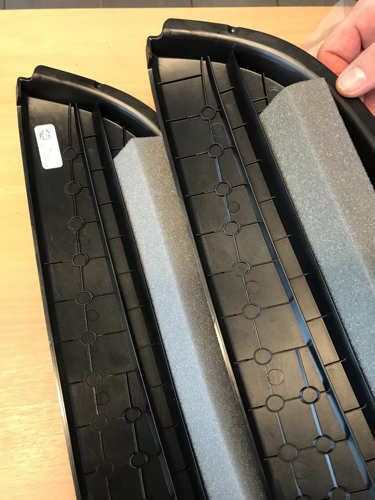

Habe heute die neuen Abdeckungen für das Persenning bekommen. Lief über die Garantie/ als Reklamation.
Vielen Dank nochmal an Ford Autohaus Fiege.
Wir haben die Lupe angesetzt und versucht die Unterschiede herauszufinden. Ganz ehrlich, ob die Änderungen ausreichen bezweifeln wir... Aber seht selbst:
Links: neu
Rechts: „alt“

Liegt die Änderung überhaupt im problematischem Bereich?

Heut ist doch gar nicht mehr der 1.April oder?
Denn danach sieht die Veränderung aus.
Wie sieht der Rest aus?

Der Rest ist identisch. Nur der im Foto sichtbare Bereich ist der, der auf dem Verdeck liegt. Und die dortigen Änderungen sind wirklich sehr gering.
Ich werde wohl auch die neuen Abdeckungen nicht dran machen.

Kann nicht einmal ein Betroffener die Stelle an seiner Kappe markieren und fortografieren, die das verdeck touchiert und beschädigt? Nur hier muss doch offensichtlich der Abstand vergrössert werden, bzw. zusätzlich Schaumstoff unterlegt werden? Der sollte doch dann auch reichen, um den Rest der Kappe um 1mm anzuheben - mehr braucht es doch gar nicht!

Oder Ford hätte die Kappe etwas tiefer/höher gebaut und Schaumstoff eingesetzt. Aber so gibts kein gutes Gefühl

Habe seit ein paar Tagen die neuen in Gebrauch , schönen Dank @H-Style , und bis jetzt keine Probleme . Der entscheidende Unterschied liegt vermutlich an dem Schaumstoff der ca. 5 mm höher ist und dafür sorgt das nichts mehr einschneiden kann . Dann wollen wir mal hoffen , dass das Problem nun behoben ist .

Da hätte man auch nur den Schaumstoff schicken können....

Ich habe die Neuen beim Fordhändler schon getestet ...
Es sind die Stege, die bei den Neuen weggelassen wurden, die den Unterschied ausmachen. Wenn man ein Blatt Papier zwischen Abdeckung und Dach steckt, sieht man bei den alten Abdeckung die Druckstelle, die am Dach scheuert ... Ist genau einer der kleinen Stege, die nicht mehr vorhanden sind.

Dafür reicht ja ein Dremel - oder gibt es Ersatzsstege, um die Stabilität zu gewährleisten?Klammer hat geschrieben:Ich habe die Neuen beim Fordhändler schon getestet ...

Für so eine Frage muss man Ingenieur studiert haben ... denke ich ...PonyWhisperer hat geschrieben:
Alle anderen würden sich bezüglich der Stabilität beim Fehlen dieser Stege keine Gedanken machen.

Bist Du schon einmal mit 200 km/h offfen gefahren? Die Windkräfte, die dann auf die Caps einwirken sind erheblich ... und wenn dann die Caps vibrieren ist das Verdeck schnell hin - schlimmer als ohne Korrektur. Der Stoff des Verdecks wird nicht im Stand beschädigt ...!Klammer hat geschrieben:Für so eine Frage muss man Ingenieur studiert haben ... denke ich ...PonyWhisperer hat geschrieben:
Bild oben hast du gesehen?

Ich fahre sogar 250 offen ...
Musst die neuen Abdeckungen ja nicht nehmen ...
