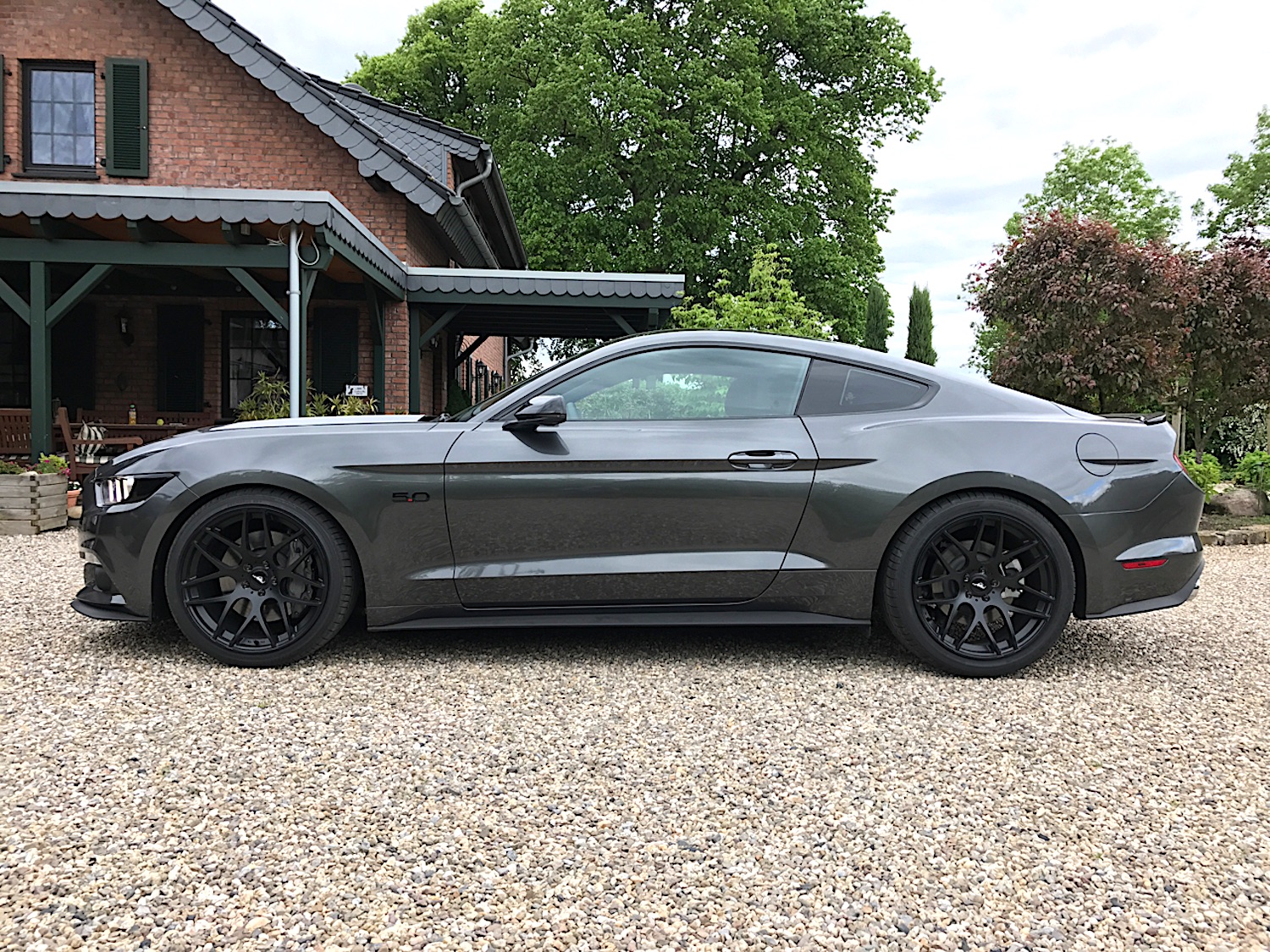

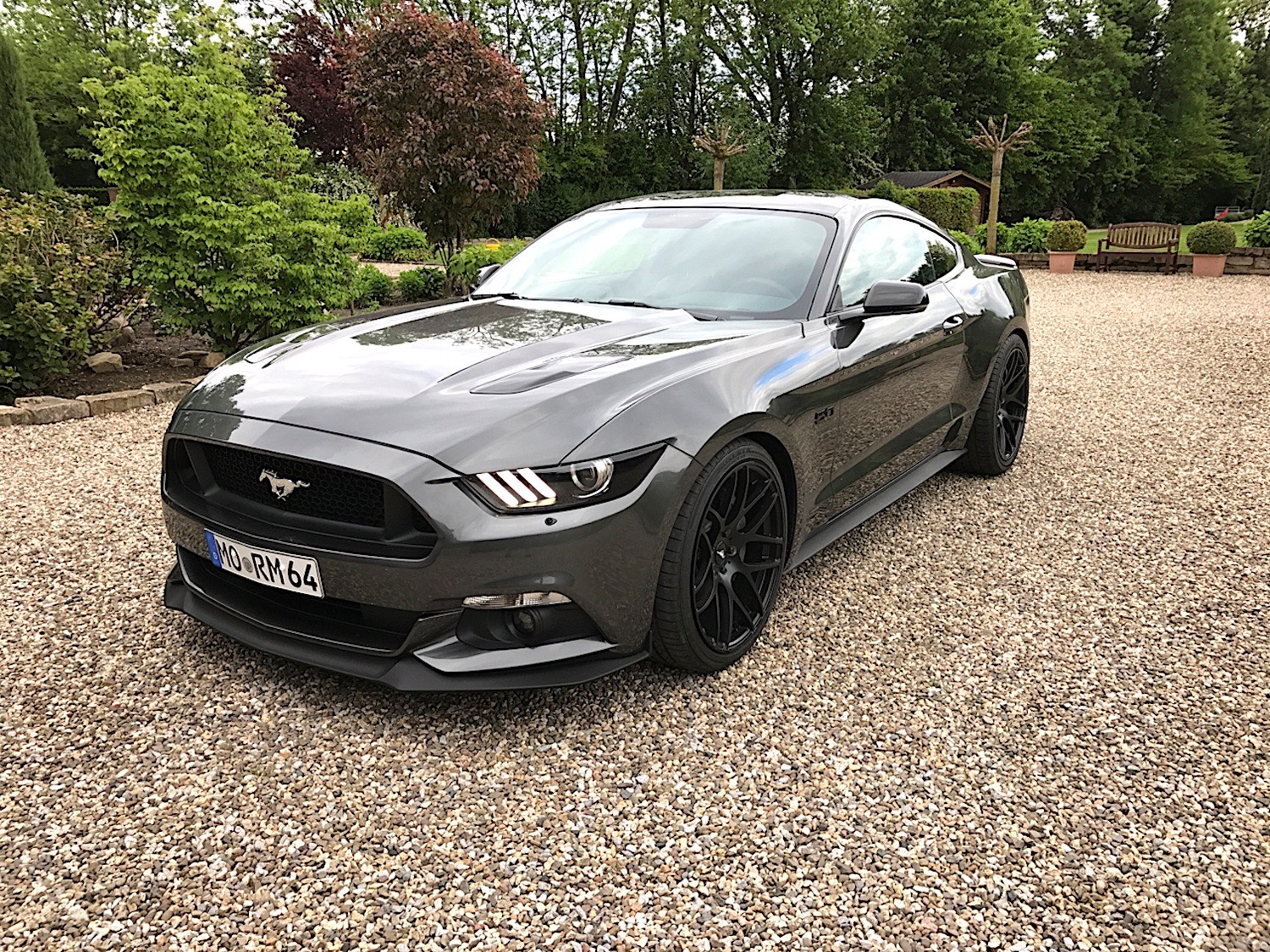

Anfänglich gab's ein Problem, dass die Hinterachse zu tief war - selbst bei höchster Einstellung. War bei mir auch so. H&R war da sehr kulant und hat schnell geholfen. Henry Hentzschel hat da auch eine Lösung. Vielleicht hat H&R das Problem mittlerweile auch selbst gelöst.
Aber die Frage war ja, ob man die Fahrwerke einfach in ein US-Modell einbauen kann. Und das geht ohne Probleme, auch bei KW.
Trotzdem hier mal 2 Bilder.
Ich finde das Fahrwerk klasse. Sehr gute Strassenlage (besser als Serie) aber trotzdem noch komfortabel.

Super, sieht klasse aus
Da ich versuche, alle Fahrwerke in einer Tabelle zu erfassen: Kannst Du mir vielleicht noch ein paar mehr Daten dazu schicken, und zwar in diesem Thread https://mustang6.de/viewtopic.php?f=52&t=7434

Hallo Ralf!Pony-Rider hat geschrieben:Hallo Hintes01,
Habe einen US GT von 2016 und ein H&R Gewindefahrwerk verbaut. Direkt bei H&R bestellt. Keine Probleme. Auch TÜV war kein Thema. Lohnt sich auf jeden Fall, da das originale US-Fahrwerk nicht so überzeugend ist.
Danke für die Infos - ich finde deine Tieferlegung PERFEKT
Werde mir entweder das KW Variante 1 oder das ST (Tochter von KW) zulegen wenn mein Pony im Stall ist.
Hast du vorher-nachher gemessen wie weit du nun tiefer bist? Felgen sind die Schmidt Gambit 20" VA9x20 HA10.5x20 oder? Welche Bereifung hast du genommen? 265/35 VA, 285/35 HA? Finde das Gesamtbild sehr sehr schön (Tieferlegung-Felgen-Reifen-Kombi

Wie wurde das "Hängepopo-Problem" gelöst von H&R?Pony-Rider hat geschrieben:Anfänglich gab's ein Problem, dass die Hinterachse zu tief war - selbst bei höchster Einstellung. War bei mir auch so. H&R war da sehr kulant und hat schnell geholfen. Henry Hentzschel hat da auch eine Lösung. Vielleicht hat H&R das Problem mittlerweile auch selbst gelöst.

Vielen Dank!Hintes01 hat geschrieben:Hallo Ralf!Pony-Rider hat geschrieben:Hallo Hintes01,
Felgen sind die Gambit in 10x20 vorne und hinten, Reifen 265/35 vorne und 285/35 hinten.
Tieferlegung hab ich nicht gemessen. Wird aber in etwa 25/15 sein.
Zum Hängepopo: H&R hat mir für hinten längere Federn geschickt.
Thema AGA: Hab ich auch. Allerdings nur Endschalldämpfer von Velocity. Nicht so laut (wollte ich nicht), klingt aber schön dumpf.
Passte ohne Probleme.
KW Fahrwerke sind auch gut. Hab in meinem anderen Auto (Octavia RS) ein KW V2. Sehr gutes Fahrwerk. ST würde ich nicht nehmen, sind, glaube ich, nicht aus Edelstahl.
