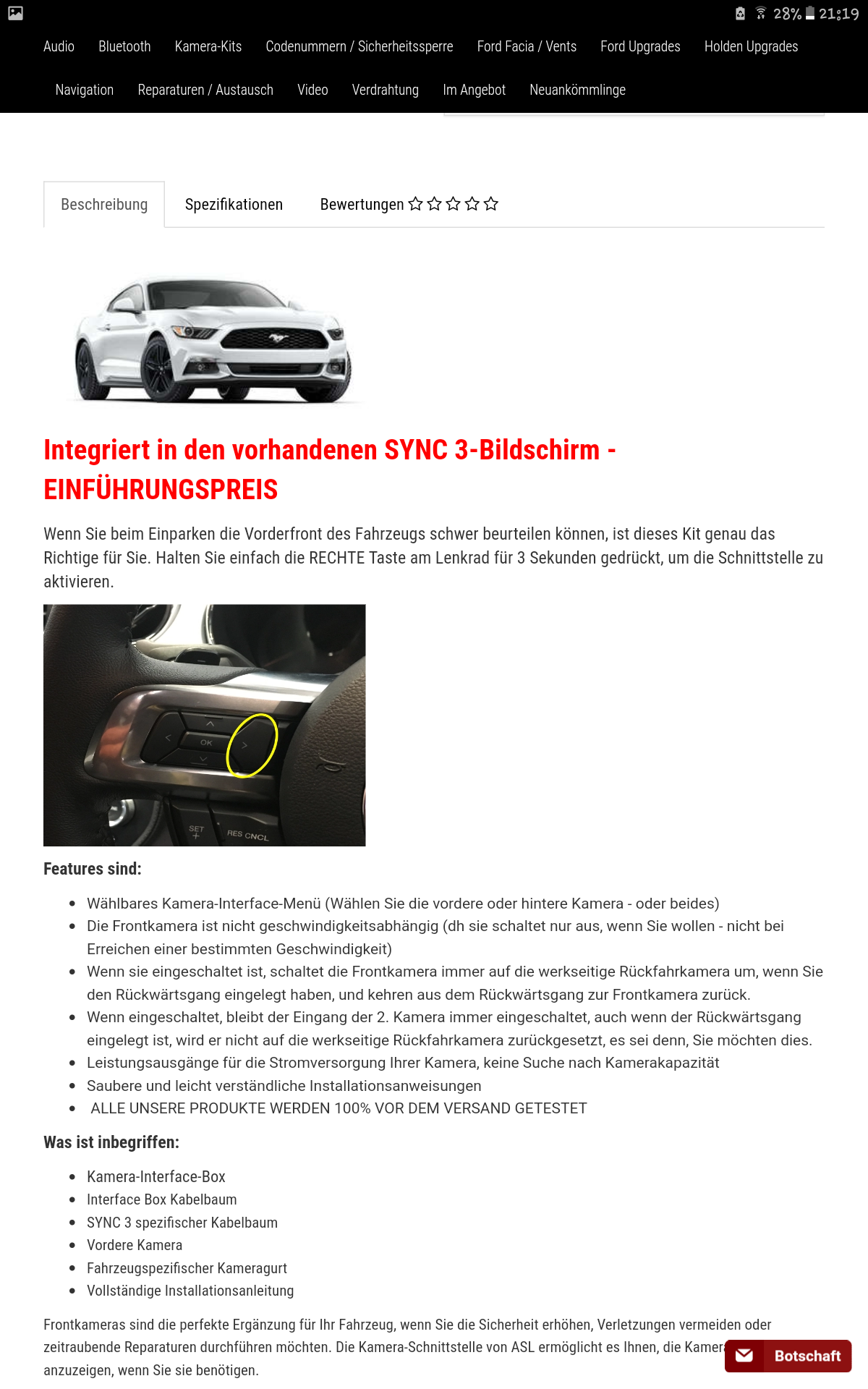

Also wie ich das herauslese haltet ihr weder was von der Bosch- noch von der Xvision-Lösung, die einen separate Schalter nach innen verlegt, richtig?
Christian
- Beiträge: 27
- Registriert: 7. Jan 2017, 22:16
- Hat sich bedankt: 4 Mal
Re: Parktronic vorne inkl Sync3
Hallo zusammen,Bassman78 hat geschrieben:Also wie ich das herauslese haltet ihr weder was von der Bosch- noch von der Xvision-Lösung, die einen separate Schalter nach innen verlegt, richtig?
ich lasse mir gerade vor Auslieferung meines MY18 die PDC von XVision vom Autohaus Stauner einbauen. Laut Auskunft hat diese aktuell keinen Schalter mehr, sondern aktiviert sich unter einer bestimmten Geschwindigkeit automatisch. Bin ja mal gespannt... Abholung am 18.6. geplant, Verzögerung wegen Missverständnis wegen Lackierung der PDC (aber das ist ein anderes Thema...)
Gruß,
Santander

also ich habe heute meinen Mustang vom Stauner abgeholt. Bis auf Kleinigkeiten alles soweit ok. NUR die PDC vorne, die ich zusätzlich habe einbauen lassen, nervt gewaltig. Ich hatte blauäugig einfach eine PDC vorne mitbestellt, ohne mir über das Modell weitere Gedanken zu machen. Ich dachte die verkaufen genug Mustangs. Nach Lieferung hieß es, dass nun eine verbaut wird, die keinen Schalter mehr hat und sich mit der Geschwindigkeit selbst aktiviert. Wie ich heute festgestellt habe wurde wohl die verbaut:
Dometic magicwatch mwe-890
https://www.dometic.com/de-de/de/produk ... 90-_-63975
Soweit so gut, allerdings: Wenn man nahe an einem Hindernis parkt, piepst sie (was sie ja soll). Dummerweise hört sie auch nicht auf, wenn man die Zündung ausmacht, sondern erst, wenn man das Auto abschlließt. Und wenn man das Auto aufschließt, fängt es sofort an zu piepen. Und das auch noch in einer Höllenlautstärke. Nach meiner Beschwerde, wurde in die Werkstatt gefahren, aber da hieß es nur, da könne man wohl nichts machen. Dann hätte ich lieber einen Schalter im Innenraum zum aus- und einschalten! Ich werde es mal die nächsten Tagen beobachten und rumprobieren, aber ich bin pessimistisch. Auf jeden Fall steht er gerade in der Garage und solbald ich aufschließe gibt es ein äußerst unangenehmes dauerpiepen. Hurra!
Vielleicht hat jemand von Euch eine Idee für eine schnelle Abhilfe.

wenn man das so liest würde ich meinen die ist falsch angeschlossen. Da wurde bestimmt der Zündungsplus falsch abgegriffen. Denn bei Zündung aus sollte die Anlage nicht mehr aktiv sein. Die haben das Signal bestimmt vom Sync abgegriffen, dieses geht erst beim öffnen der Türen aus.
