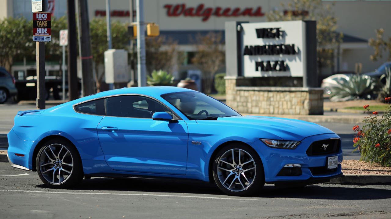

Hallo Mustang-Gemeinde,
wie schon mehrfach erwähnt, habe ich mein 2018er Convertible bereits bestellt. Wie allen bekannt, ist die Auswahl der original Felgen von Ford in Deutschland/Europa sehr eingeschränkt, während in USA jede Menge (andere) Felgen ab Werk von Ford erhältlich sind. Ganz besonders die silberfarbene 20" Felge aus USA hat es mir angetan.
Nun meine Frage:
Es wäre für mich keine Problem, die 20" Felgen in USA zu ordern und nach Deutschland zu holen. Aber wie sieht es mit TÜV, Eintragung, etc. aus?
Manche Leute behaupten, dass wenn man via Prospekt aus USA nachweisen kann, dass diese Felgen ab Werk montiert werden, könnte man eine Eintragung hier in Deutschland erhalten. Andere Stimmen behaupten, dass ohne (teures) Gutachten mit zig Parametern (Statik, etc.) keine Eintragung erfolgen wird.
Hat jemand von Euch zu diesem Thema eine verlässliche Informationen oder Erfahrung diesbezüglich?
Ich freue mich auf Antworten.
Gruß, Richyboy

Ohne Festigkeitsgutachten wir es echt schwer werden.

Also, ich bin ja hier nicht so der Spezialist in Sachen Technik. Aber ich habe mich in den letzten Wochen sehr mit dem Thema Räder beschäftigt, da ich nach Sommerrädern für 2018 gesucht habe.
Dabei habe ich mich auch mit diversen TÜVlern und KÜSlern unterhalten.
Einige sagten tatsächlich, dass da nichts gehen würde.
Aber ...
Mittlerweile haben mir auch zwei TÜVlern gesagt, dass zum Beispiel die Eintragung der GT-Räder 9x19 und 9,5x19 auf dem Ecoboost möglich sei unter folgenden Bedingungen: 1) Vorlage der Zulassungsunterlagen eines GT, die belegen, dass dieser nicht leichter sei als der Eco, damit sei die Festigkeit belegt; 2) Vorlage des Gutachtens einer gleich großen Hinterachsfelge, mit gleicher Reifengrößenfreigabe. Damit wäre dann belegt, dass der Eco keine ABS-Probleme mit der Größe bekommen würde. 3) Einzelabnahme ist damit möglich, darf aber nicht jeder TÜVler. Bei KÜS geht es wohl gar nicht.
Dann habe ich nach der schönen 20Zoll Felge gefragt, die es für unser PreFL in USA gibt. Gleiches Procedere: 1) Finde einen GT mit dieser Felge (kann auch US-Modell sein) und dessen Zulassungsunterlagen; damit wird die Festigkeit belegt; 2) Finde ein Gutachten für Felgen mit den gleichen Maßen wie die USA-Felge (sollte auch kein Problem sein), für die es ein Teilegutachten gibt. Besorge dieses Gutachten. 3) Dann wieder Einzelabnahme.
Ja, von 5 TÜVlern haben diese Variante 3 jüngere verneint, 2 "alte" Hasen (unterschiedliche Standorte) haben diese Möglichkeiten aber ganz offiziell eingeräumt. Insofern liegt die Chance einen zu finden wahrscheinlich bei 40 % (und die müssen dann US-Fahrzeuge mögen und auch kennen).
Dann habe ich aber die Preise der Felgen und für deren Transport gesehen und mir gedacht, dass das ganze dann doch zu teuer wird. Zumindest für die 20er, denn die kostet auch drüben doch ganz ordentlich zzgl. Zoll, Steuern und Transport.
Insofern... geh mal zum TÜV, such Dir den erfahrensten Prüfer und frag einfach mal nach.
Auf der EMS habe ich übrigens für das PreFL gefragt... FORD wird keine anderen Räder für D oder EU freigeben bzw. prüfen lassen. Ford Performance wird da was haben, aber die Räder fand ich eher "suboptimal" für den von den Mitarbeitern am Stand vermuteten Preis pro Felge.
Ich wünsche Dir viel Erfolg.

Die 20" Räder an meinem US Mustang sind aber ab Werk noch mit andere Änderungen am Fahrzeug verbunden.
Anderer (kleinerer Lenkeinschlag) und die Cowl-Brace (Wasserkastenstrebe). Mein Vorderwagen fühlte sich anfangs an wie ein ungegrillter Mashmellow. Erst nach Montage der weiteren Domstrebe ist das Auto vorne stabil. Die 3.55er Hinterachse ist beim Automatik in Europa Serie, aber in den USA nicht mandatory. Die Händler bestellen bei 20" diese kürzer Achse fast immer mit, weil der Ofen sonst sehr müde wird mit den Riesenrädern. Rotatorisch zu beschleunigende Massen sind eben ein echter Spaßkiller und von Tuning versteht die Szene hier was.
Gut aussehen tun die Räder aber und hier im großen Texas ist ein Wendekreis, der größer ist als beim Mack-Truck, nicht ganz so entscheidend. Aber in Europa würde ich mir das überlegen, ob Show'n'Shine so wichtig sind.

Was heisst "Riesenräder"?
Gegenüber den 19er ist es ja auch nicht viel mehr.
Entsprechend sind beim 20er die Reifenflanken nicht so hoch.
Wenn man dann noch eine recht leichte Felge wählt werden die 20er denke ich keinen großen Nachteil haben.
Wenn die Ford 20er natürlich so schwer oder schwerer als die 19er Felgen sind, dann ist das natürlich kein Wunder.

RAUSP hat geschrieben:Die 20" Räder an meinem US Mustang sind aber ab Werk noch mit andere Änderungen am Fahrzeug verbunden.
Die passen bestimmt, und auch die größere europäische Bremse passt laut Ford unter die Räder. Aber Du musst in jedem Fall aufpassen, dass der Lenkeinschlag nicht zu groß wird bzw., wie man den im Fall der Fälle begrenzt. Wenn das gegeben ist, dann steht einer Eintragung nichts im Wege. Denk bitte auch daran, dass der Vorderwagen wegen der größeren Radmassen und vor allen Dingen wegen der weiter außen am Radumfang liegenden Massen stabiler sein muss. Ich bin mir nicht ganz sicher, aber die europäischen Autos haben ja serienmäßig die Wasserkasten- und Domstrebe drin.Hallo RAUSP,
vielen Dank für die Antwort. Heißt das nun aus Deiner Sicht, dass ich die 20" Felgen nicht einfach auf meinen GT hier in Europa aufstecken kann? Unabhängig ob ich eine Eintragung erhalte oder nicht. Ich verstehe Deine Aussage so, dass die Dinger überhaupt nicht passen???
Ich hatte hier die Wahl zwischen fast gleichen Autos in Grabber-Blue und habe aus optischen Gründen den Wagen mit den 20" Rädern genommen. Aber hier in den USA fahren wir erstens viel langsamer und zweitens mit viel mehr Raum, als in Europa. In D hätte ich eher zu den 19"er tendiert.
Aber nochmal, die machined 20" in glänzend bzw. innen grau sehen auf einem Grabber Blue wirklich super aus.
