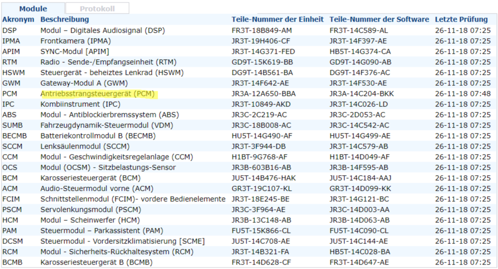

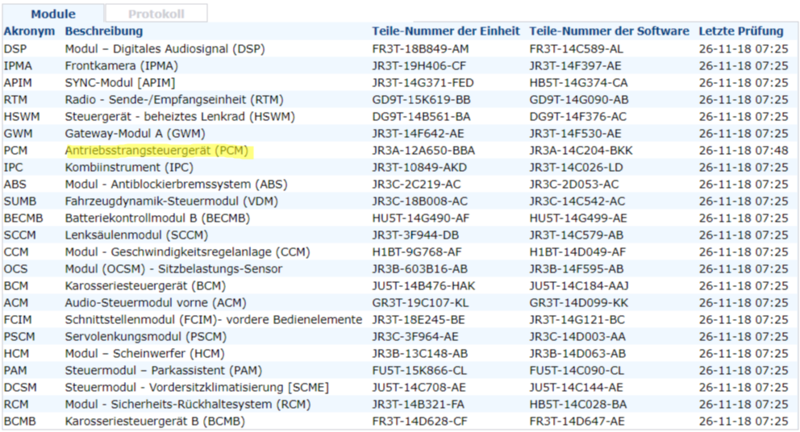

Also bei mir war es ähnlich, Ford Werkstatt sagte auch, dass kein Update vor liege. Erst nach zweimaligen nicht locker lassen und Hinweis von mir das ich das auch gerne selber zahle kam Bewegung rein.
Ich sagte, dass ich den aktuellen Software Stand vom Motorsteuergerät möchte, dieser ist zu finden wenn der Händler den Tester an die OBD an schließt.
Dort sieht er dann, dass es mehrere Steuerteile gibt die ein Update gebrauchen könnten. Lass Dir das Antriebsstrangsteuergerät PCM updaten !
Wenn er dann immer noch eine Bezahlung wünscht, biste mit 30 min Arbeit dabei ca. 100 € ist es aber Wert.
Du wirst das Auto nicht mehr wieder erkennen :Banane:
hoffe konnte Helfen

Wie wirkt sich das Update denn im Detail aus?

@Kanie78
Punkte die mir aufgefallen sind:
- Beim halten an z.b. Ampeln kein ruckelndes Runterschalten. Schaltet jetzt Sauber durch bis zum Stillstand.
- Je nach Geschwindigkeit/ Situation hatte ich Hauptsächlich Ruckler in und aus dem 4.Gang. Selten auch in anderen. Diese sind jetzt auch weg.
- Allgemein ist es ein jetzt ein wesentlich angenehmeres Fahren.
Vorher war ich nicht wirklich zufrieden was das ''Cruisen'' betrifft, da kamen nur die Emotionen hoch wenn man mal getreten hat und die ''probleme'' so umgangen hat...jetzt um welten besser und man kann auch entspannt fahren ohne irgendwelche nervigen ruckler. Ein weit aus besser Fahrgefühl.
Zumindest bei mir
