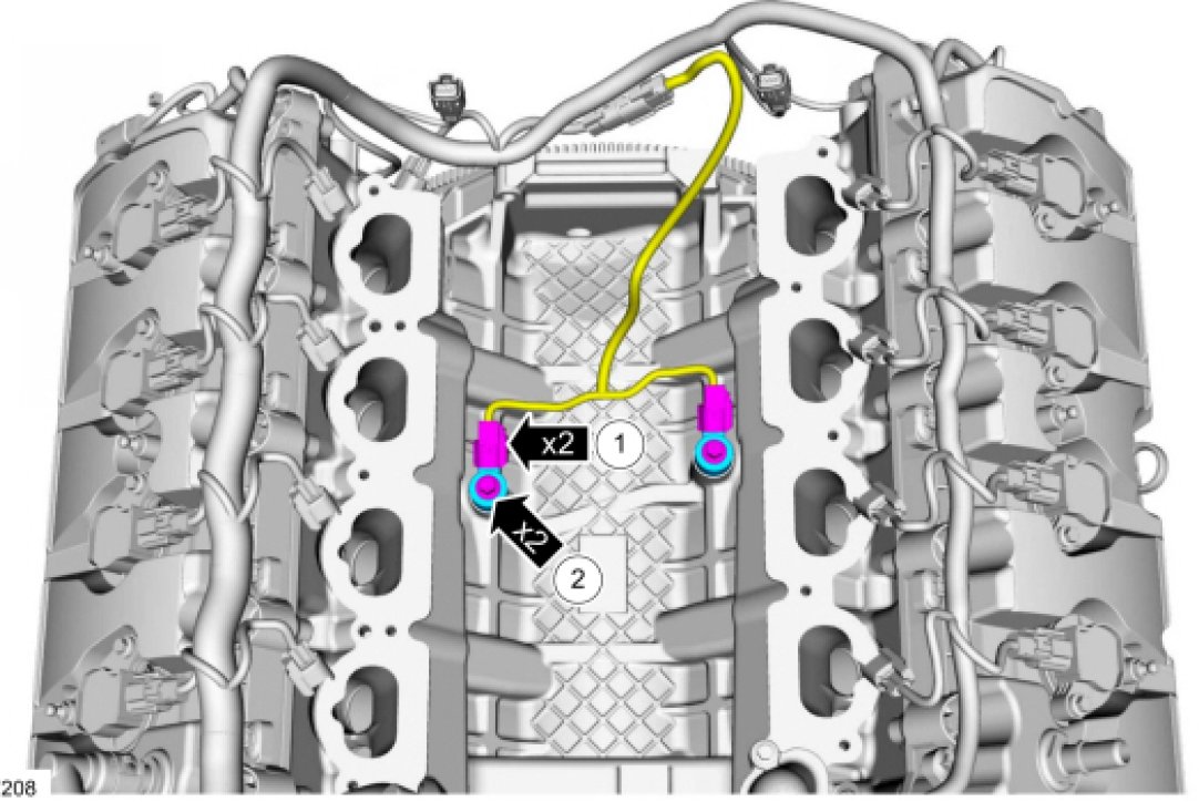

... hat der V8 überhaupt einen Klopfsensor?

Das Ford PCM kann nicht nur eine klopfende Verbrennung erkennen, sondern erkennt auch wenn es nicht klopft. Was bedeutet das:
1. wenn es klopft wird Zündung zurückgenommen um den Motor vor Zerstörung zu schützen. Wieviel Grad ist in den Kennfeldern hinterlegt
2. Wenn es nicht klopft kann das PCM auch Zündung hinzugeben um die Leistung bestmöglich auszunutzen.
Wenn ihr also 95 Oktan tankt, reicht das für Serienleistung aus und es wird auch keine Zündung aufgrund klopfender Verbrennung weggenommen. Soweit gut.
Es wird aber auch "kaum" Zündung (3-4 Grad mittlere Drehzahl) hinzugegeben!!!
Fazit, es läuft. Aber nicht besser als vom Hersteller angegeben und für fast alle Benzinsorten weltweit.
Fahrzeuge die Super+ oder mehr im Tank haben geben teilweise bis zu 10 Grad Zündung im mittleren Drehzahlbereich hinzu um Leistung zu erhöhen und dadurch Kraftstoff zu sparen.
Der Ablauf hierzu ist allerdings lamgsam und es wird nicht das volle Leistungspotential freigesetzt.
Wenn ich die Zündkennfelder so bearbeite, das die volle Leistung gleich anliegt sollte aber auch min. Super+ getankt werden.
Wenn Ihr Super tankt bleibt die Klopfregelung zwar aktiv aber um Zündung zurückzunehmen muss es erst mal klopfen.
Also Super tanken mit Tune, nur im Notfall!!!
Meine Einschätzung ist, der Mehrpreis von Super+ wird durch Einsparung eliminiert.
Eins noch am Rande
Ein Klopfsensor wandelt Körperschallschwingungen in elektrische Signale um. Dazu wird in der Regel eine Piezokeramik verwendet.
Der Sensor erfasst alles! Ein Kennfeld filtert heraus, was ist klopfen und was sind normale Motoschwingungen.
Diverse Zubehörteile, die manch Einer an seinen Mustang baut beeinflussen die Klopferkennung negativ und "müssen" in den Kennfeldern angepasst werden.
