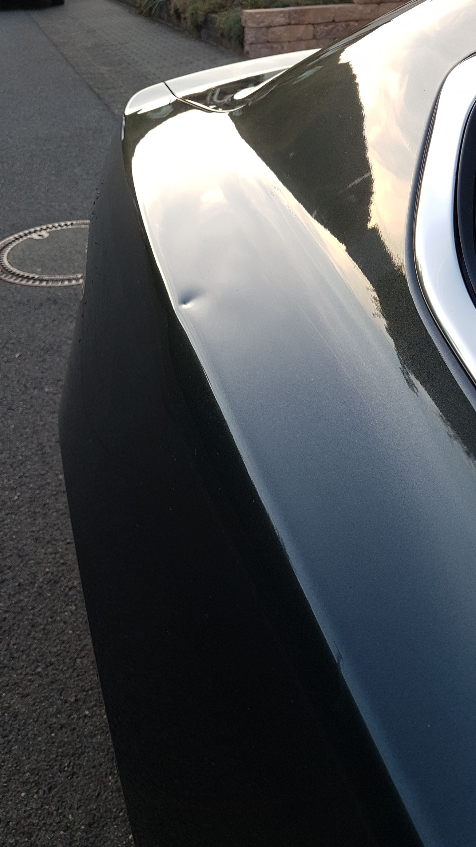

Güß euch,
heute ist mir beim waschen eine Delle in meinem geliebten Mustang aufgefallen.
Ich hab keine Ahnung wie diese da rein gekommen uns und bin daher etwas angepisst.
Letzte Woche war diese Macke auf jeden Fall noch nicht drin.
Nun ja, jetzt ist es halt so....
Nun meine Frage an Euch Profis da draußen.
Meiner Meinung nach kann die Stelle nicht ungünstiger sein.
Besteht die Möglichkeit die Delle an dießer Stelle wieder raus ziehen zu lassen oder ist das an dieser Kante nicht möglich.
Muss eventuell sogar ein Neuteil her?
Ich bedanke mich im Vorraus für eure Tipps.

Hat dich wohl ein Meteorit getroffen...
Ich würde damit zu einem Karosserie Fachbetrieb gehen und mich schon mal von 1.500,- € verabschieden.
Ein Neuteil glaube ich nicht. Von innen ausbeulen und halt den ganzen Kotflügel neu lackieren.
Oder aufzinnen und das ganze Auto folieren.

Eher zu Beulendoktor,
die kleben da was drauf und ziehen das dann raus. Dürfte deutlich billiger sein.

Ich hatte einen ähnlichen Knick in der Verlängerung der A- Säule oberhalb der Beifahrertür. Mein freundlicher wollte für ca. € 1.500 abschleifen, spachteln und neu lackieren. Bin dann zum Beulendoktor meines Vertrauens gefahren. Der hatte zunächst Zweifel, ob er die Delle rausbekommt (an der Stelle ist wohl ein doppeltes Blech, so dass Drücken von innen nicht ging). Er hat dann gesagt, dass er es versucht und ich nur was zahlen muss, wenn er Erfolg hat. Die 80 € hatten sich gelohnt. Die Delle ist spurlos weg....
Also: Versuch es erstmal mit einem Dellendoc...

Solange kein Knick im Blech ist und der Lack unbeschädigt, zieht Dir das ein Dellendoktor mit Klebetechnik wieder - wenn Du Glück hast - unsichtbar raus.

Das ist doch schon ein Knick!? Oder? Sieht recht scharfkantig aus.
Da wird der Dellendoktor wohl nicht mehr viel retten können.

Mein Beileid.
Das sieht richtig übel aus. Die Kante ist auch nicht mehr plan.
Die ist raus gedrückt. Ich befürchte rausziehen hilft da nix.
Das sieht für mich nicht nach Zufall aus.

Hi ....Das ist heftig .Sieht wie nach einem Schlag des Maurerhammers aus . Ich glaub nicht das der Beulendoc das schafft . Die Kotflügelkante auf dem Foto in Höhe der Beule sieht herausgedrückt aus ? ! Aber ein Versuch ist es Wert . Darf gar nicht weiter auf das Foto sehen .Ist echt übel .

Ich würde auch den Dellendoktor fragen, ggf. in Verbindung mit Spotrepair (lackieren).

ich bin auch aus dem Saarland und hatte im letzten Jahr ein paar Dellen rausmachen lassen (Hagelschaden).
Ich hab dir mal zwei Telefonnummern zugeschickt.
Schick denen mal das Bild zu, die sagen dir ob sie die Delle raus bekommen.

Wir arbeiten hier bei uns eng mit einem Dellendoc.-Center zusammen und bei sowas denke ich kaum, dass es noch unsichtbar reparabel ist alleine durch ziehen..
Ich hoffe für dich natürlich das Beste!
Nervend ist halt, dass es für mich nach purer Absicht aussieht
An dieser Stelle trifft dich normalerweise nichts und für eine mutwillige Aktion liegt die Stelle grad perfekt beim Vorbeilaufen
Wir haben hier wirklich viele Schäden aber alleine durch einen (kleinen) stein oder ein herabfallendes Teil (Ast, Nuss, Vogel der was abwirft) passiert sowas eigentlich nicht

Jeder Versuch daran wird immer noch besser aussehen, als diese unschöne Beule im Pony.
Also kann das nur gut werden.
