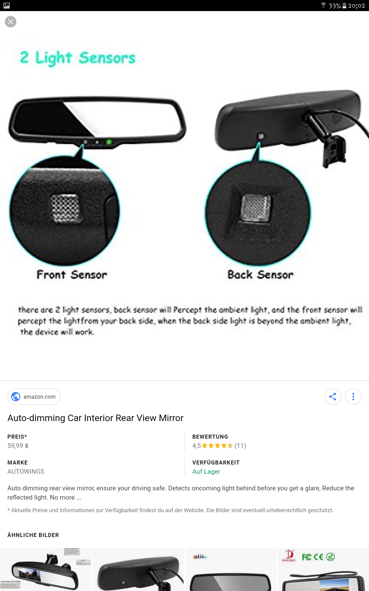

Ich möchte gerne wissen was das für ein Kästchen hinter dem Innenspiegel ist und ob ich dort eine Dashcam hinter setzen kann ohne den (eventuellen) Sensor zu beeinträchtigen.

Ich denke mal das dies der Sensor für die automatische Abblendung des Rückspiegels ist....

Beitrag von mamba 2.3 » 27. Jan 2018, 19:44
Eventuell der Sensor für die Abblendautomatik
( FERNLICHT/Abblendlicht Umschaltung bei Gegenverkehr)
Oder der Abgleichsensor von der Vorderseite wie am Bild.

Beitrag von Paraffinium » 27. Jan 2018, 22:11
Oberberger hat geschrieben:Vorne?
Der Sensor nach vorne misst das allgemeine Licht, der Sensor nach hinten das einfallende Licht. Zusammen wird damit der Lichtunterschied, also die Blendung von hinten, ermittelt. Kann mich aber auch täuschen...

Beitrag von Pony Rider » 27. Jan 2018, 22:19
Halt ihn mal bei Tageslicht und Zündung an mit dem Finger zu. Der Rückspiegel wird dunkler weil er nun meint, draussen ist dunkel und damit hat er nun die Aufgabe die Scheinwerfer der Nachfolgenden abzublenden.
Einfaches System, funzt aber gut.
Verdecken mit Dashcam wäre nicht so gut, oder es macht Dir nichts, wenn er u.U. auch am Tage abblendet.
