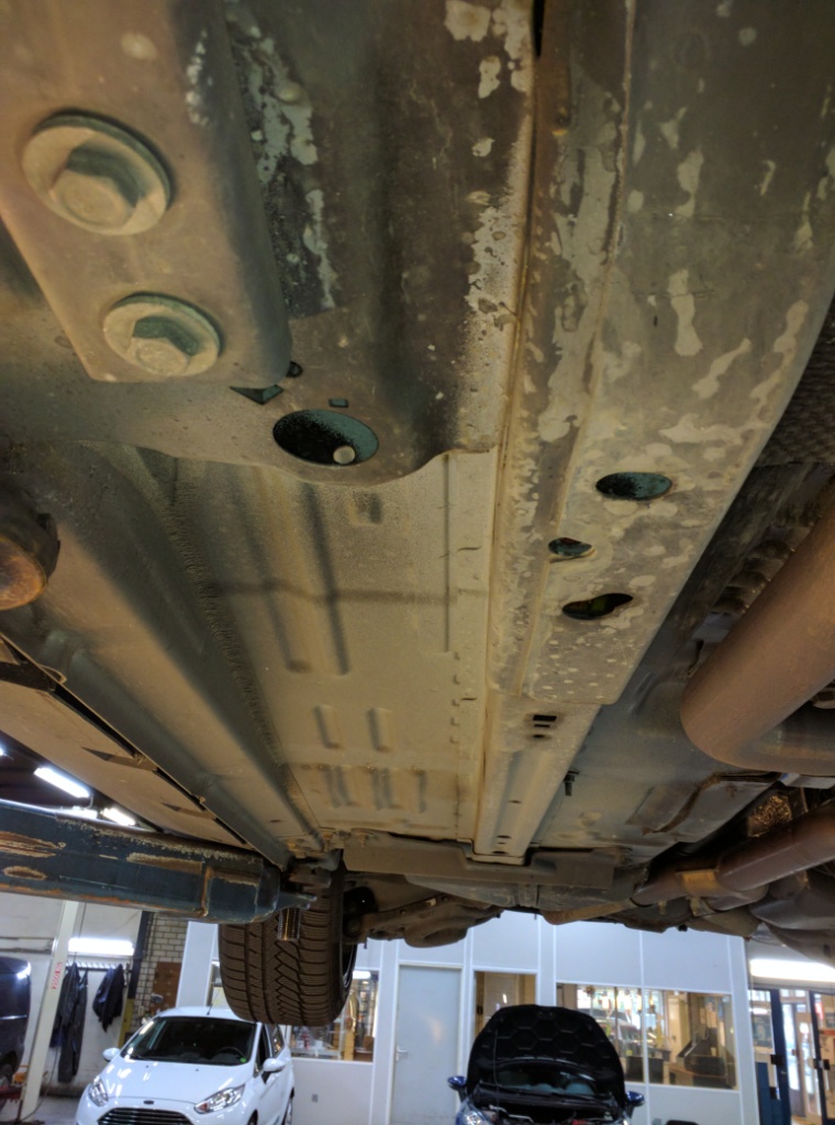

Re: techn. Serviceinformation zum Unterbodenschutz

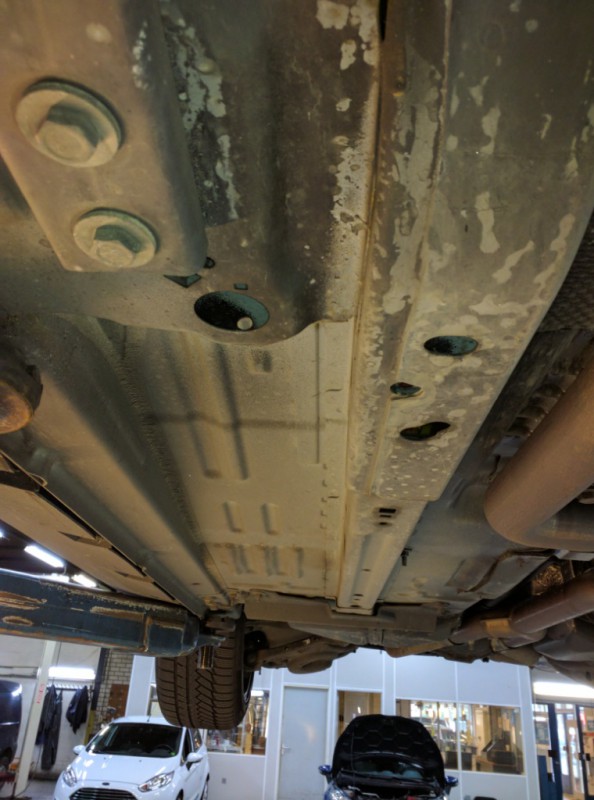

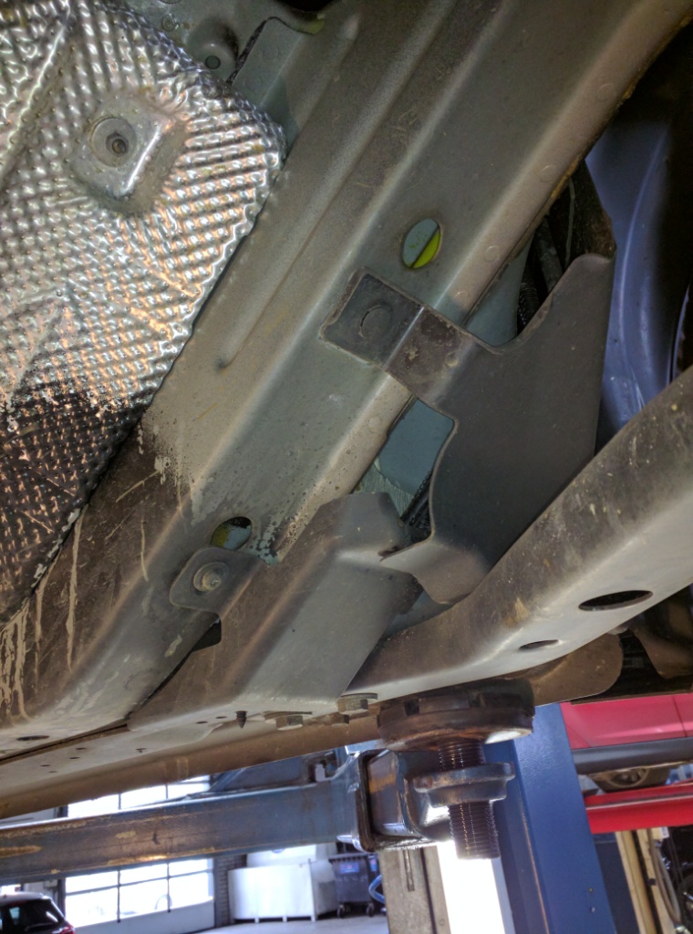

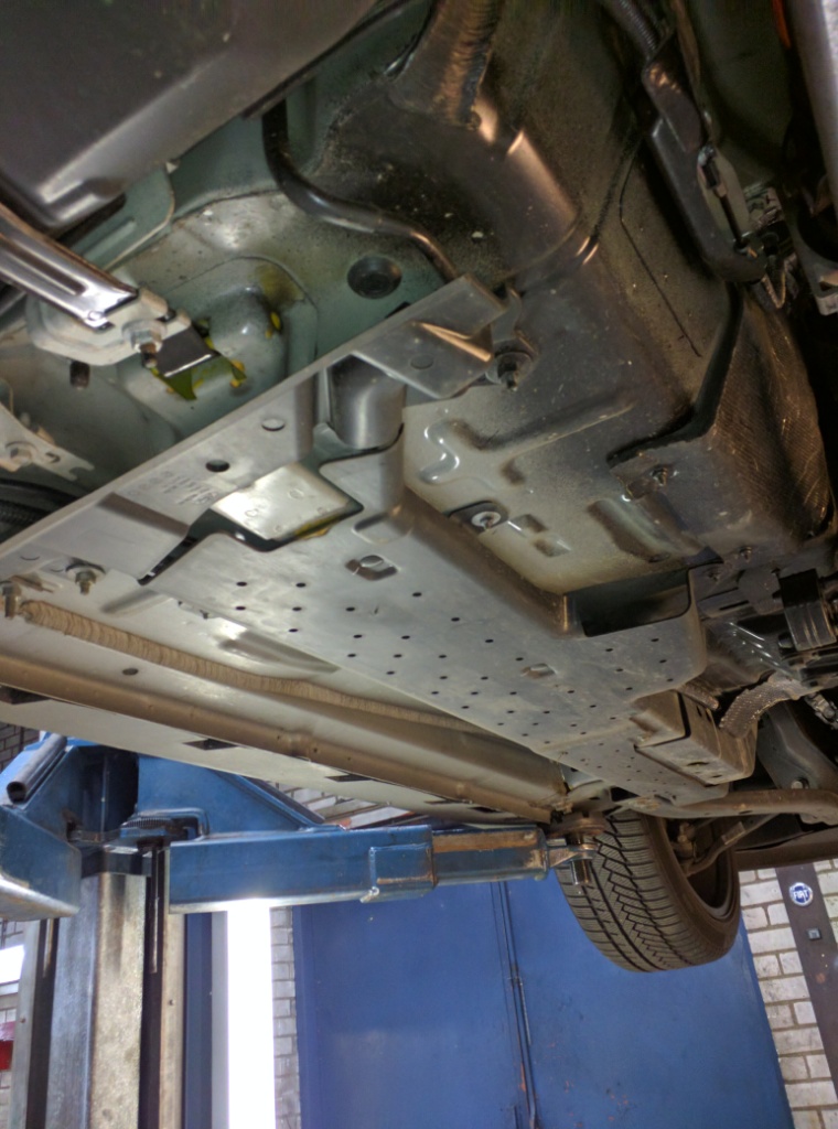

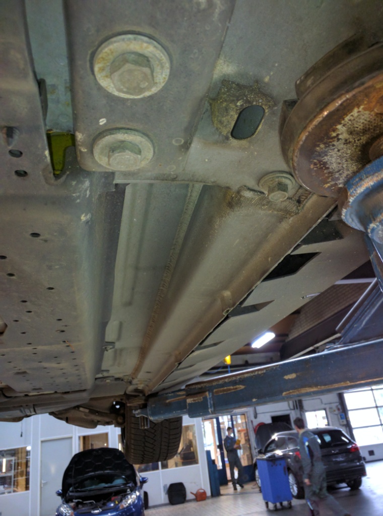

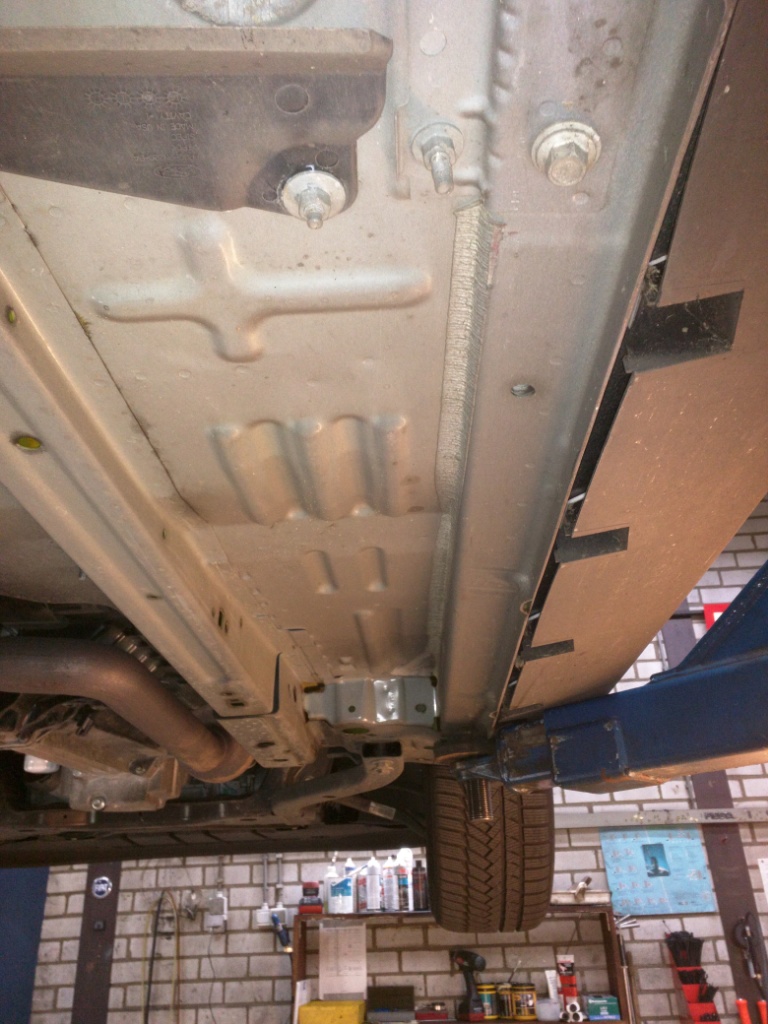

After second winter 25000 km and standard ford treatment..no rust
So the basic treatment of ford seems to be not so bad
Würde mal den Querträger hinter dem Stoßfänger vorne und hinten anschauen, da ist ganz sicher Rost.
- Beiträge: 414
- Registriert: 28. Nov 2015, 15:15
- Postleitzahl: 5651
- Wohnort: eindhoven
- Land: Niederlande
- Echtname: Frans
- Hat sich bedankt: 11 Mal
- Danksagung erhalten: 26 Mal
Probably you are right, but it is for me not easy to dismount the "Stossfanger"Fennek hat geschrieben:Würde mal den Querträger hinter dem Stoßfänger vorne und hinten anschauen, da ist ganz sicher Rost.
At next yearly check nov 2017 I will ask them to check it and repair it still under warranty. If there is no rust the cost for checking will probably charged to me. Or is there a method to check if there is rust without dismounting the fender (stossfanger)?
fastback ecoboost
- Fennek
- Beiträge: 2894
- Postleitzahl: 21354
- Wohnort: Bleckede
08/2015
C63 AMG T-Modell S205
Selenitgrau
You can check it at the rear fender from below.
Ja, schraub den Balken mal ab. An den Auflagepunkten war bei mir an einer Seite schon leichter Rostansatz.
