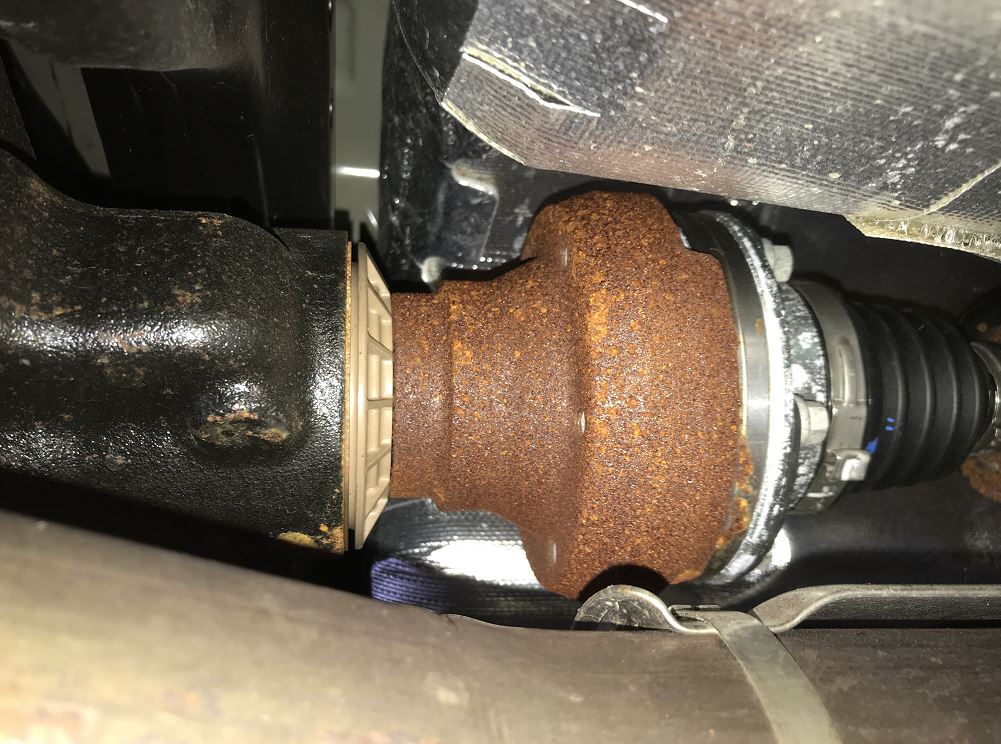

drudge
Beiträge: 424
Sonstiges: Audi TT RS /
Shelby GT350
Danksagung erhalten: 62 Mal
Re: techn. Serviceinformation zum Unterbodenschutz
Beitrag von drudge » 6. Apr 2018, 15:23
So sieht meine Kardanwelle nach 6000km aus. Kein Winterbetrieb! :OMG:
Wie gesagt fahre ich meinen Shelby eigentlich nur bei gutem Wetter, aber Regen kommt halt auch mal vor. Aber aus diesen Gründen habe ich bisher noch keinen extra UBS gemacht. Aber das die Kardanwelle so krass aussieht...normalerweise sind die doch schwarz grundiert/lackiert.....
