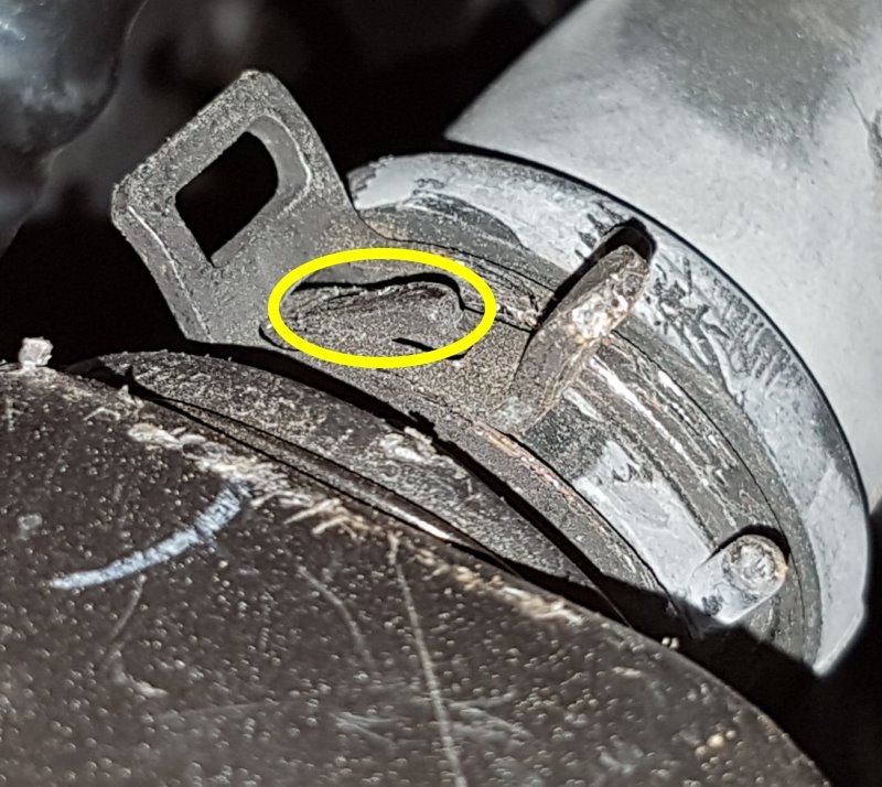

Pauli71 hat geschrieben:
27. Mai 2019, 21:03
... Der Einbau ist unkompliziert, einzig der Spannring mit der Nase hat mich geärgert. Zum Schluss musste die Nase dran glauben. ...
Beim Lösen der Arretierung des Spannrings stell ich mich auch zu doof an. Hab das jetzt schon zweimal gemacht, aber ist ein Gefummel. Gibt's da einen Trick? Man braucht nach meiner Ansicht zwei Zangen dazu, eine zum Zusammendrücken des Rings und eine, um die Nase reinzudrücken.

vice007 hat geschrieben:
28. Mai 2019, 10:47
Geht mit ner normalen Wasserrohrzange ganz gut.
Die Dir zugeneigte Backe krallt sich mit den Zähnen ein und mit der anderen Backe fasst Du beim Abbau oben an damit die Nase rausspringen kann, beim Einbau packst Du dann tiefer und drückst dadurch die Nase runter. Dann kann der Ring wieder schliessen

Ich bin jetzt extra mal in die Garage und habe davon ein Foto gemacht. Geht es um diesen auf dem Foto farblich markierten Zapfen?
Falls ja, dann hab ich den wohl erst jetzt bemerkt und bei der ersten Montage beim probieren mit den Plug-Prototypen wohl schon bewusst runter gedrückt, damit er etwas weiter unten bleibt, daß er nicht mehr stört. Oder ich muß den Ring gar nicht so weit zusammen drücken, daß diese Nase einrasten kann. Kann ich jetzt echt nicht mehr sagen....
Für was ist der wohl gut? Habe echt keine Ahnung. Rein vom Gefühl her würde ich mal sagen, daß dieser Zapfen den Ring offen hält, wenn man ihn so weit öffnet, daß dieser Zapfen dann hinter der großen Lasche wieder hoch spring und ein schließen verhindert zum leichteren handhaben... Der muß sich dann aber auch wieder leicht runter drücken lassen, damit die Klemme schließt. Ansonsten wäre es ja eine doofe Konstruktion, wenn man da mit zwei Zangen ran muß an Stellen wo man nicht mehr gut hin kann...

Genau dieser Zapfen ist es, Florian und Deine Funktions- und Doofbeschreibung ist 100% zutreffend. Das Teil rastet ein und hält den Ring offen.
Beim Schließen musst Du sowohl den Ring erst zusammendrücken um den Zapfen zu entlasten und dann musst Du den Zapfen runter drücken damit sich der Ring wieder schließen kann.
Mit meinem Wasserpumpentrick geht es aber.
Beim erste Mal hab ich mit Zange und Schraubendreher gearbeitet, eine ehlendige Knösterrei weil ich immer wieder abrutschte.
Und wenn Du Dir oben das erste Bild von Matthes anschaust, dann ist das schon ein großer Sch..., was da so an Kratzern entstehen können.

Beitrag von vice007 » 28. Mai 2019, 12:32
+1
Absolut richtig beschrieben. Man muss eben bisschen mit der Zange rumhantieren, bis der Arretierungszapfen rausspringt und zerkratzt sich so den Spannring, der ja so schön dunkel brüniert ist, damit man die Kratzer auch richtig sieht.
Beim nächsten Mal werde ich einfach darauf achten, den Ring nicht soweit zusammenzudrücken, dass die Arretierung auslöst. Wobei der Stopfen jetzt erstmal drin ist. Hab nur am Anfang rumprobiert, wegen Spund-Vergleich mit und ohne.

Was macht ihr denn alle für Sachen? Seit einem Jahr gibt´s nun diese Plugs und ihr seid die ersten, die mit diesem Sicherungsring für den Schlauch Probleme haben...
Der Sicherungsring wurde bei mir mit der Wasserpumpenzange zusammen gedrückt, ohne daß dieser mit der Nase einrastet... In dem geöffneten Zustand wurde er mit der Zange gehalten und zurückgeschoben. Man sieht auf dem Video sehr gut, wie einfach das geht...

GT-V8 hat geschrieben:
28. Mai 2019, 14:33
Und genau so geht das auch :corn:
