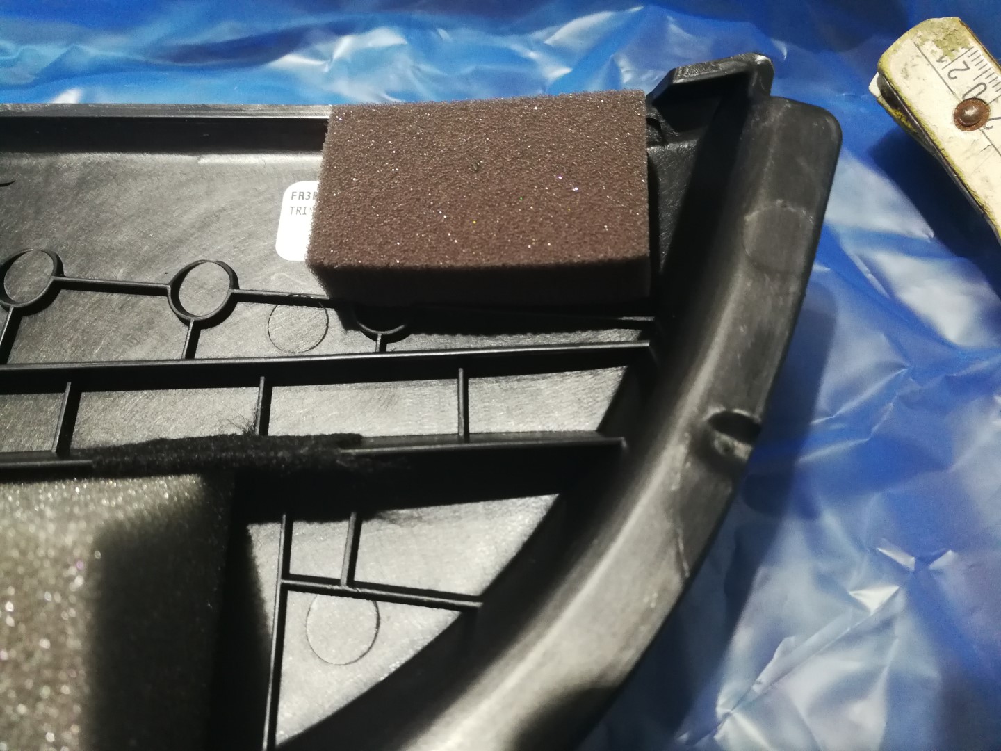

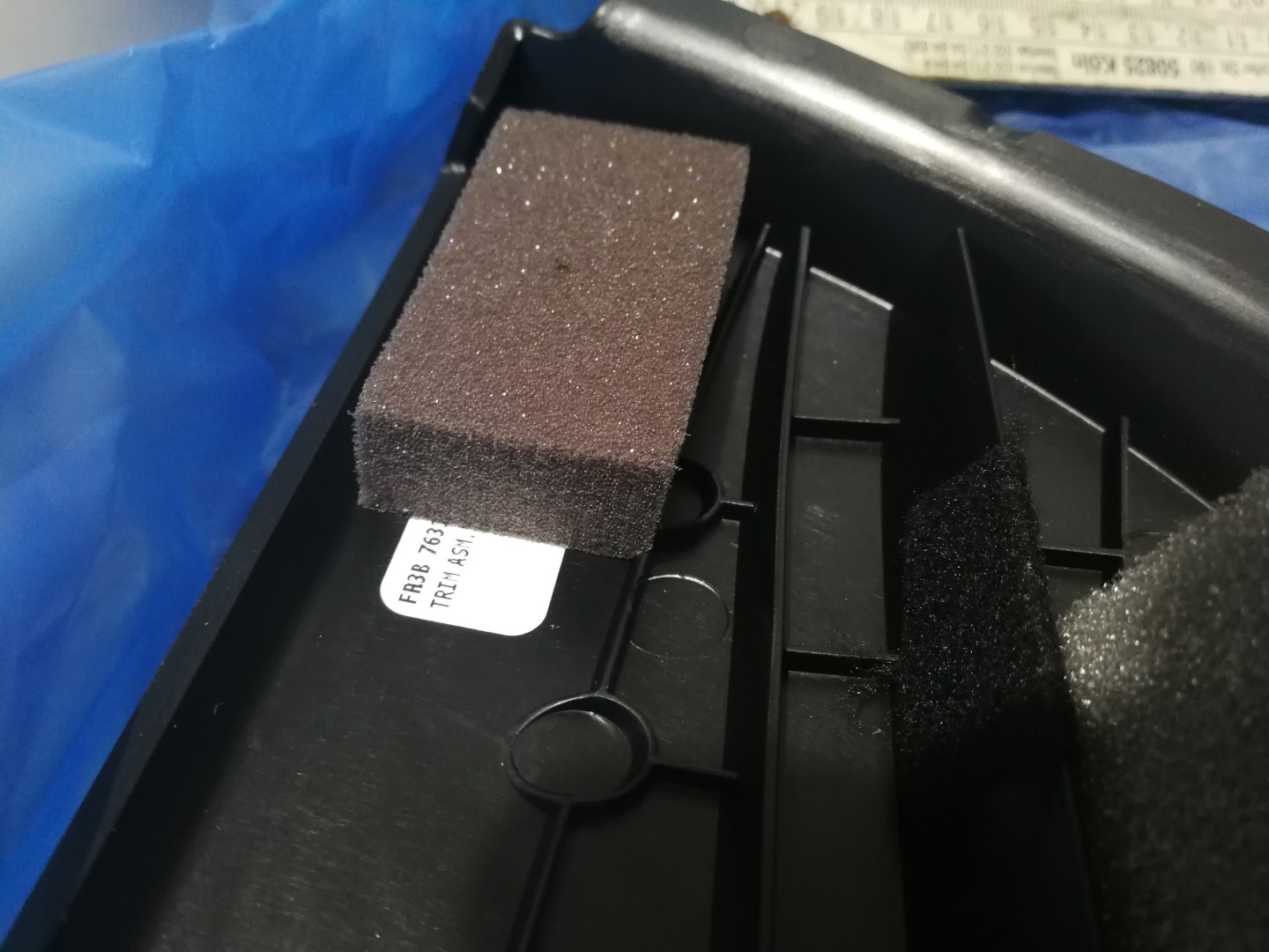

Würde mir freundlicherweise jemand die Maße der zusätzlichen Moosgummis geben (vor allem die Höhe?)
Also die Moosgummis neben dem bislang stets angebrachten langen Stück.
Dann versuche ich das nachzubasteln.
Danke Euch
sst963
Beiträge: 74
Registriert: 26. Feb 2018, 22:45
Postleitzahl: 47119
Echtname: Manfred
Sonstiges: Toyota LC100, 4,2 l Diesel von 1999 (unverwüstbar)
Fiesta Titanum MK8
Hat sich bedankt: 26 Mal
Re: Caps (Kunststoffabdeckungen/Persenning) entschärfen !Update! nicht erfolgreich!
Beitrag von sst963 » 20. Nov 2018, 20:25
Hallo beetle65,
es ist nur ein Moosgummistück mit den Maßen 50 x 30 x 15 mm (LBH).
Manfred
