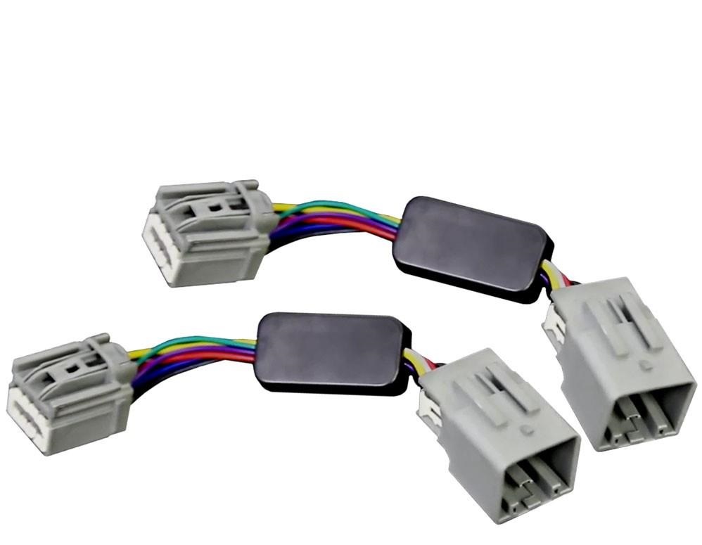

du weißt schon, dass der Sequenzer nur für US- passt? Wurde hier irgendwo schon mal beschrieben.
LG Wilhelm
Nichts ist cooler, wie den Mustang satteln!!!

ES gibt aber ein der auch für EU Modelle ist .Ponyhof hat geschrieben:Hallo Tobi,

Hast aber recht .gibt halt viele die das anbieten wo es nur bei US Fahrzeugen geht !
