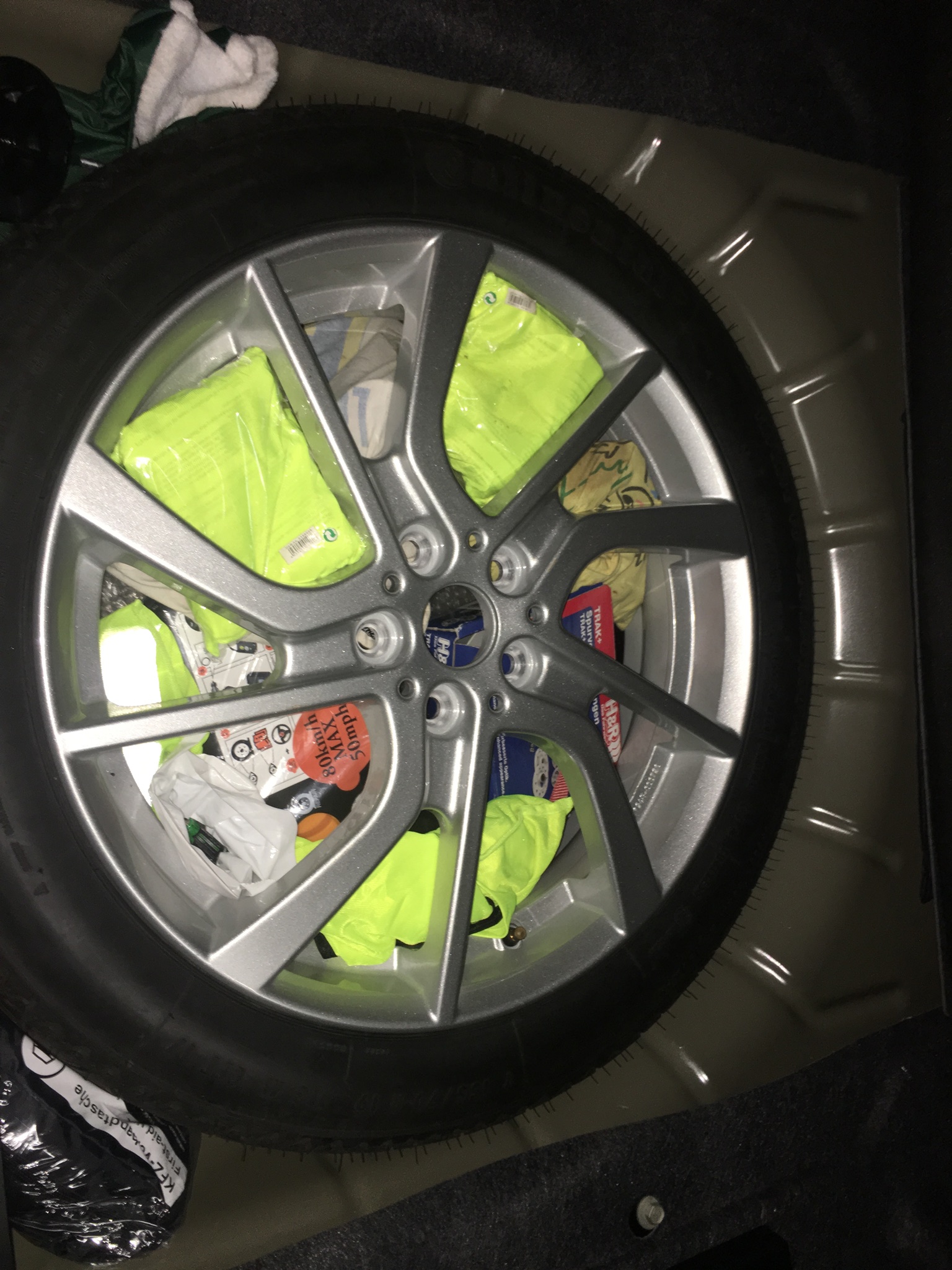

Habe mir im letzten Jahr schon vor meiner Fahrt in den Sommerurlaub das Alu Reserverad aus USA kommen lassen.
Komplett mit Wagenheber und Radmutternschlüssel.
Passt wunderbar in den Kofferraum. Das Pannenflickset passt sogar noch gerade eben mit in die Reserveradwanne.

Auch wenn's für einige hier wenig Sinn macht, allein schon für's Kopfkino ist es beruhigend.
Und, ja, im schlimmsten Fall, bei Regen, auf der Autobahn, oder dazu auch noch nachts, kann ich mich immernoch entscheiden, den Radwechsel selber zu machen (geht am schnellsten), oder den ADAC kommen zu lassen, um den Radwechsel machen zu lassen, oder mein Pony auf'm Abschlepper abtransportieren zu lassen und z. B. am nächsten Rastplatz o. ä. den Radwechsel machen zu lassen oder selber zu machen.
Auch bei Null Kosten, ich will überhaupt kein Leihwagen haben, mit dem ich meine Fahrt fortsetzen kann.
Ich will mit meinem Auto ankommen, meinetwegen dann nur noch mit Tempo 80 -100 km/h, aber im eigenen Auto.
Am Ziel angekommen, kann ich mich in Ruhe um einen neuen Reifen kümmern, ohne Zeitdruck und gegebenenfalls daraus resultierender Abzocke meiner Notlage.

Also - haben gerade in Italien mit unseren beiden Ponys Urlaub gemacht. Da erschien es mir besser, wenigstens mit einem vollwertigen Ersatzrad ausgerüstet zu sein. Da ich gleich auf shelby 20 Zoll Felgen mit Hankook Bereifung umgestiegen bin, habe ich ein Vorderrad des originalen Felgensatzes genommen, dazu einen einfachen Wagenheber. Das Vorderrad passt in die Mulde, wenn man vorher Luft ablässt. Aufpumpen kein Problem, der Kompressor bleibt ja on bord. Dann habe ich noch ein Stück des in der Mulde befindlichen Halteblechs modifiziert, damit die Felge nichr verkratzt wird. Kleiner Nachteil: Die Felge steht erhöht, die Abdeckung konnte für diesen Trip nicht verwendet werden. Gepäck passt trotzdem noch rein. Jetzt wieder zu Hause, habe ich alles wieder resetet.

Habe eine Lösung fürs Notrad beim EU Fahrzeug mit Brembo Bremsen.
1. Eine Alufelge aus dem Zubehör für den BMW i3 in 5x19
2. Reifen in der Größe 155/70R19 z.B. Conti CST 17
3. R+H Spurplatte mit LK 5x114,3 auf LK 5x112 30mm( auf die Nabenbohrung achten min 70,5)
Für die Befestigung der Spurplatte am Fahrzeug habe Ich das Zubehör von meinen H+R Spurplatten verwendet.
Das Alurad wird mit Schrauben 14x1,5 an der R+H Platte befestigt (im Reifenhandel nachfragen)
Ansonsten noch Heber und Werkzeug besorgen und fertig.
Dieses Notrad ich ist aus verschiedenen Komponenten zusammengesetzt (Felge/Spurplatte/Reifen) und besitzt keine ABE für den Mustang!

Darf man damit auch fahren?

Ganz knapp und einfach.
Nein!
Weder die Felge noch die Spurplatte dürfte für den Mustang eine Zulassung haben.
