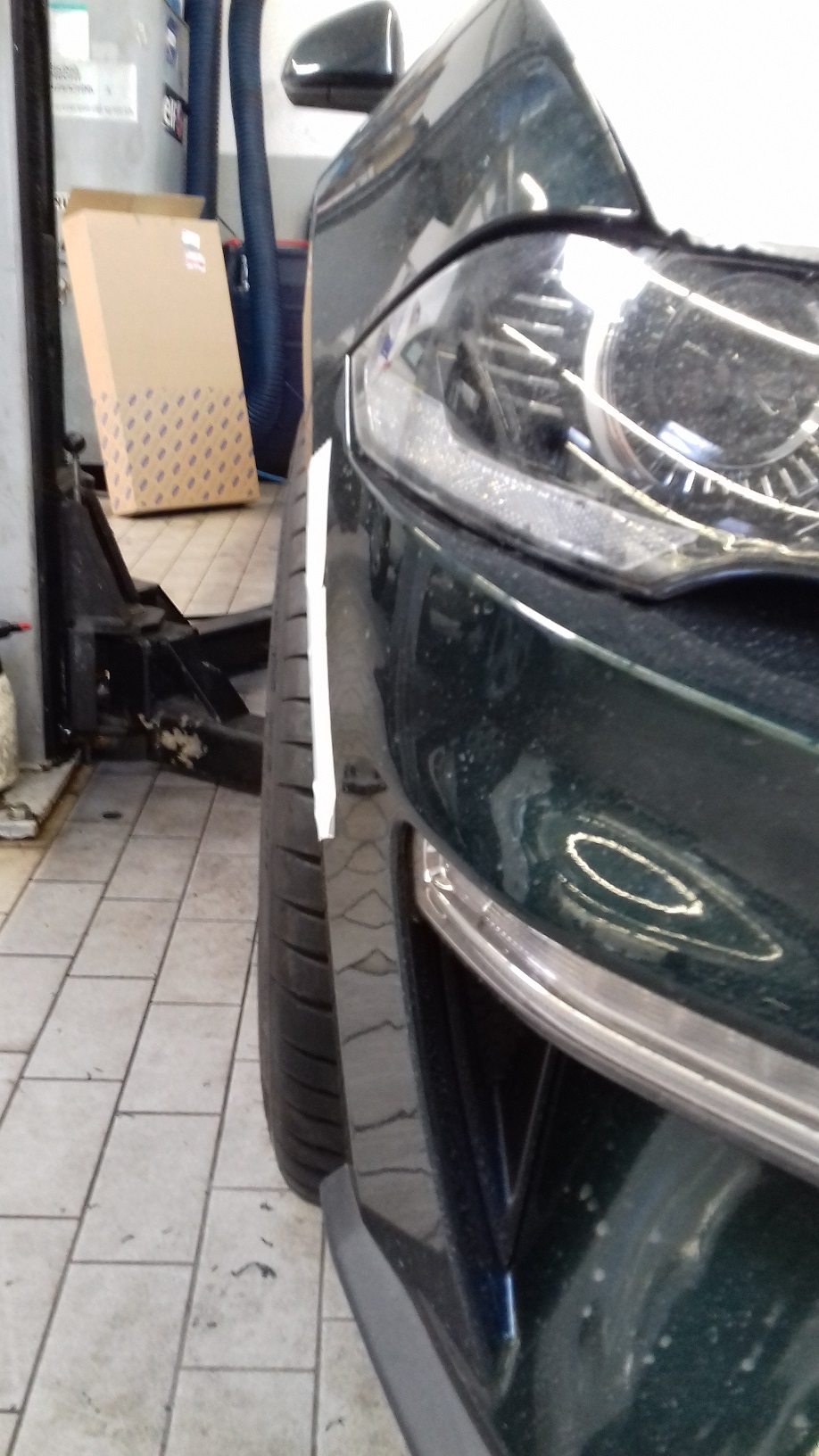

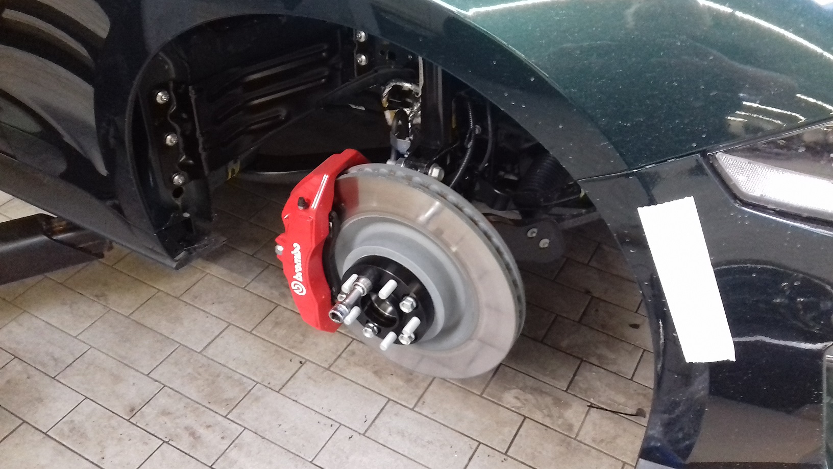

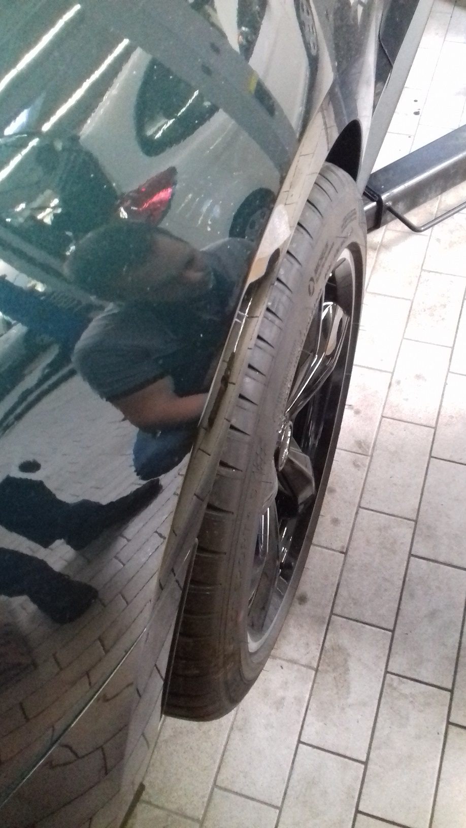

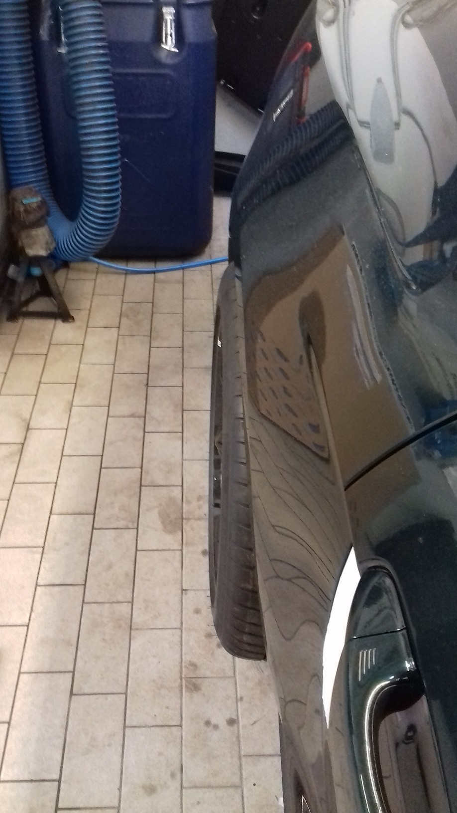

Die Einpresstiefe kann ich Dir nicht sagen Michael, aber die Gießtaschen sind in den Bullitt Felgen drin.
Die Bolzen müssen bei den 24- ger H&R Platten nicht gekürzt werdern.
Paßt.
Wir haben das gestern in der Werkstatt versuchweise angebaut, 1 Seite mit Spurplatten, die andere ohne. Die hinteren Reifen stehen etwas weit raus.
Allerdings sind die Federn noch nicht drin. Die kommen also durch den Sturz noch einen Tick weiter rein, wenn die kürzeren Federn verbaut sind. Wenn die so mit den Federn kommen wie bei Floki, ist das ok.
Klaus-D.

Floki hat geschrieben:Moin Leute,
eigentlich wollte ich ja nichts mehr posten, aber nun ja, warum sollen Viele unter Wenigen leiden.
Ich habe extra für euch mein 24mm H&R Spurplattenset (vorn & hinten) montiert, um zu zeigen, wie es mit den original Sommerkomplettrad Satz inkl. Michelin Reifen ( 2x 9Jx19 / ET 45 / Reifengröße 255/40 R19 und 2x 9,5Jx19 / ET 52,5 / Reifengröße 275/40 R19) aussieht.
Geplant habe ich das Spurplattenset eigentlich nur für mein original Winterkompletträder Satz, auch inkl. Michelin Reifen aber bei mir nur 4x 9Jx19, ET 45, Reifengröße 255/40 R19.
Floki,
sind das definititv die 48mm Platten von H & R?
Bei mir sieht das, allerdings noch mit den Serien Federn so aus: :grins:

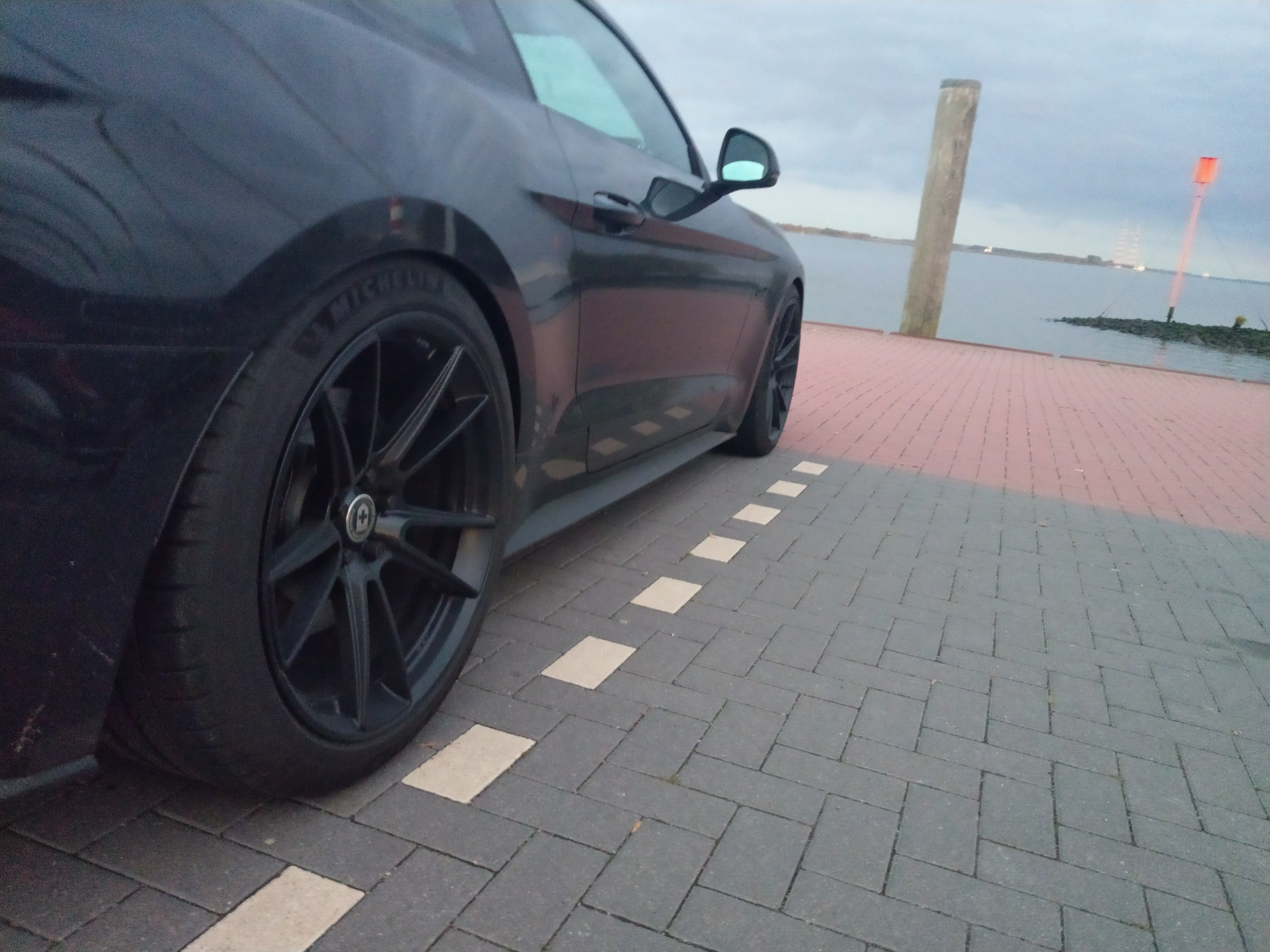

Moin Moin,

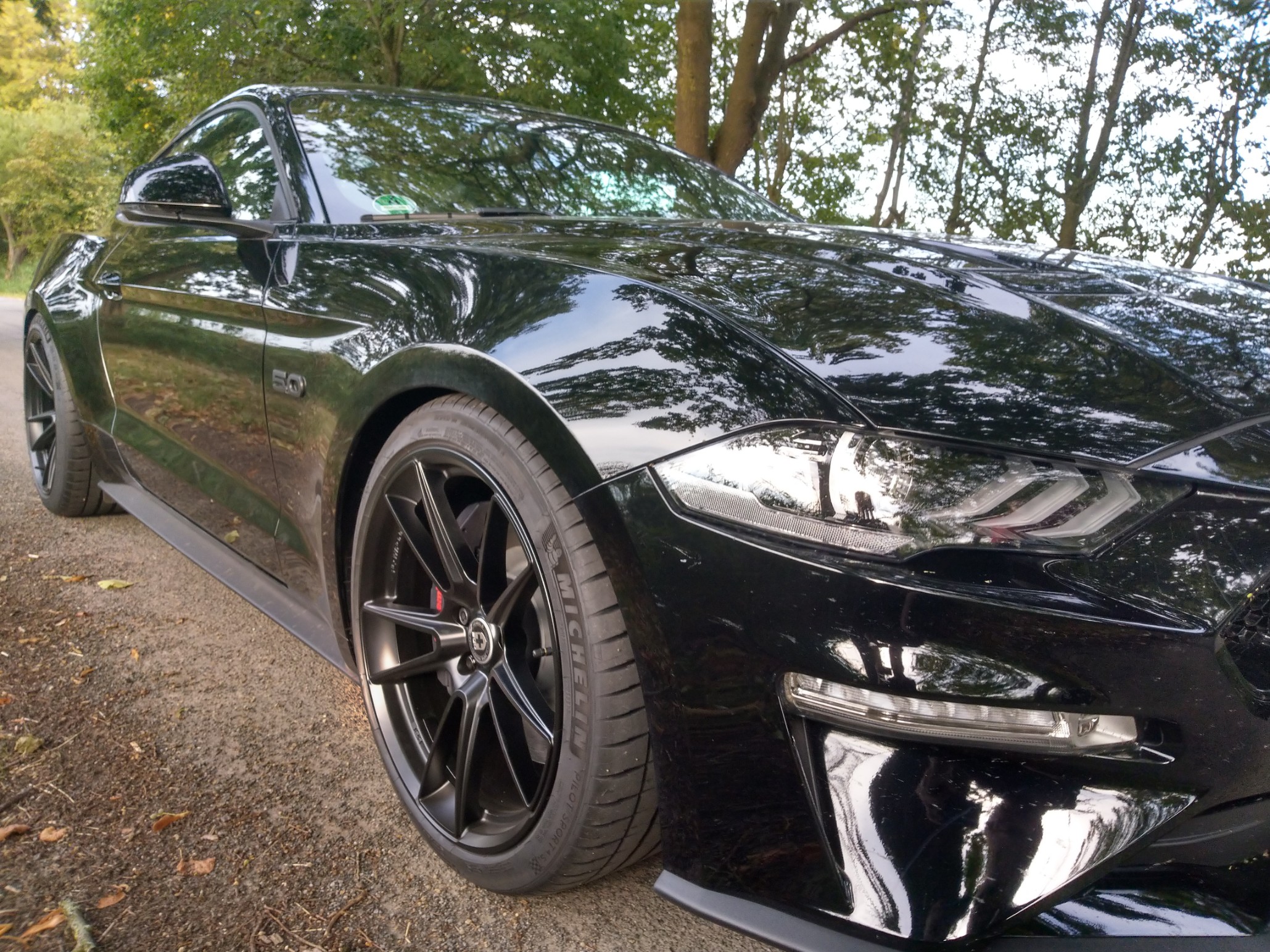

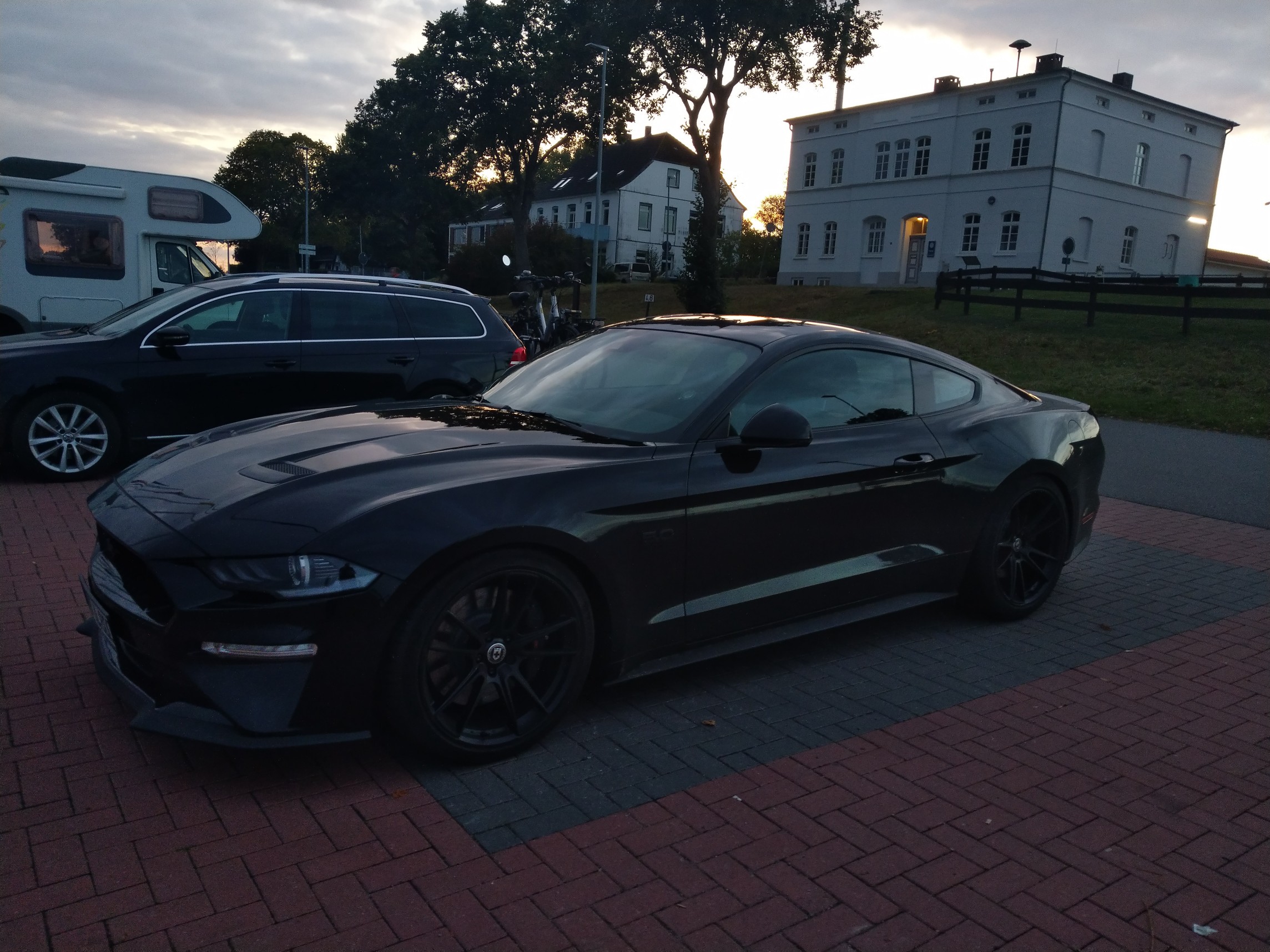

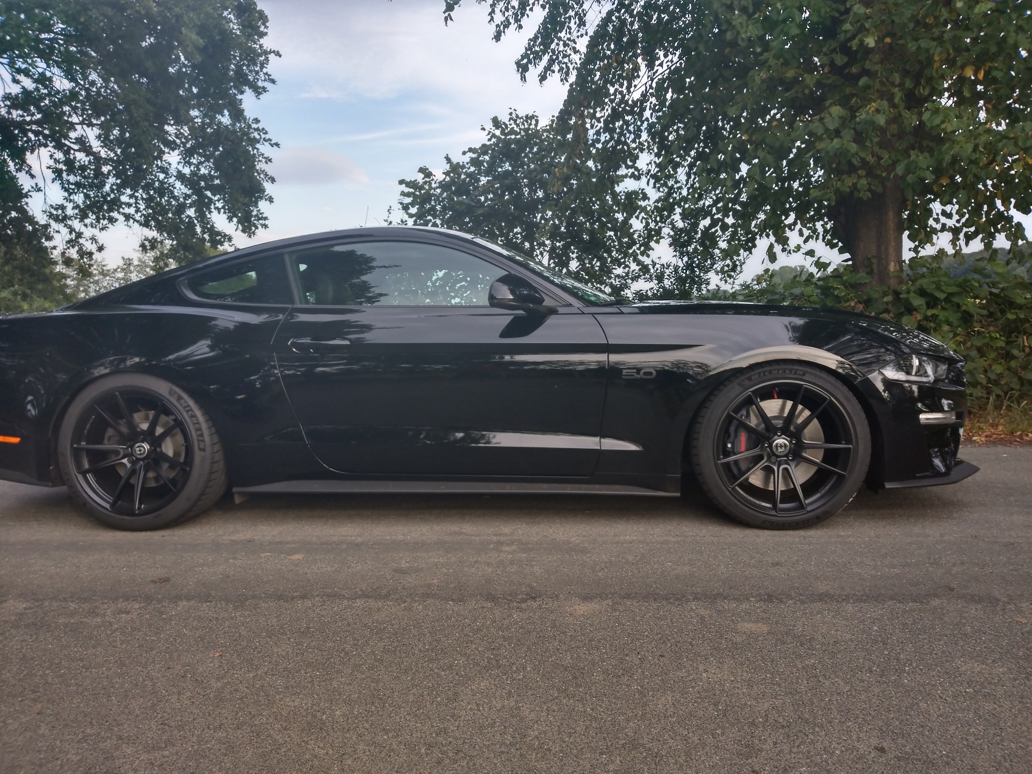

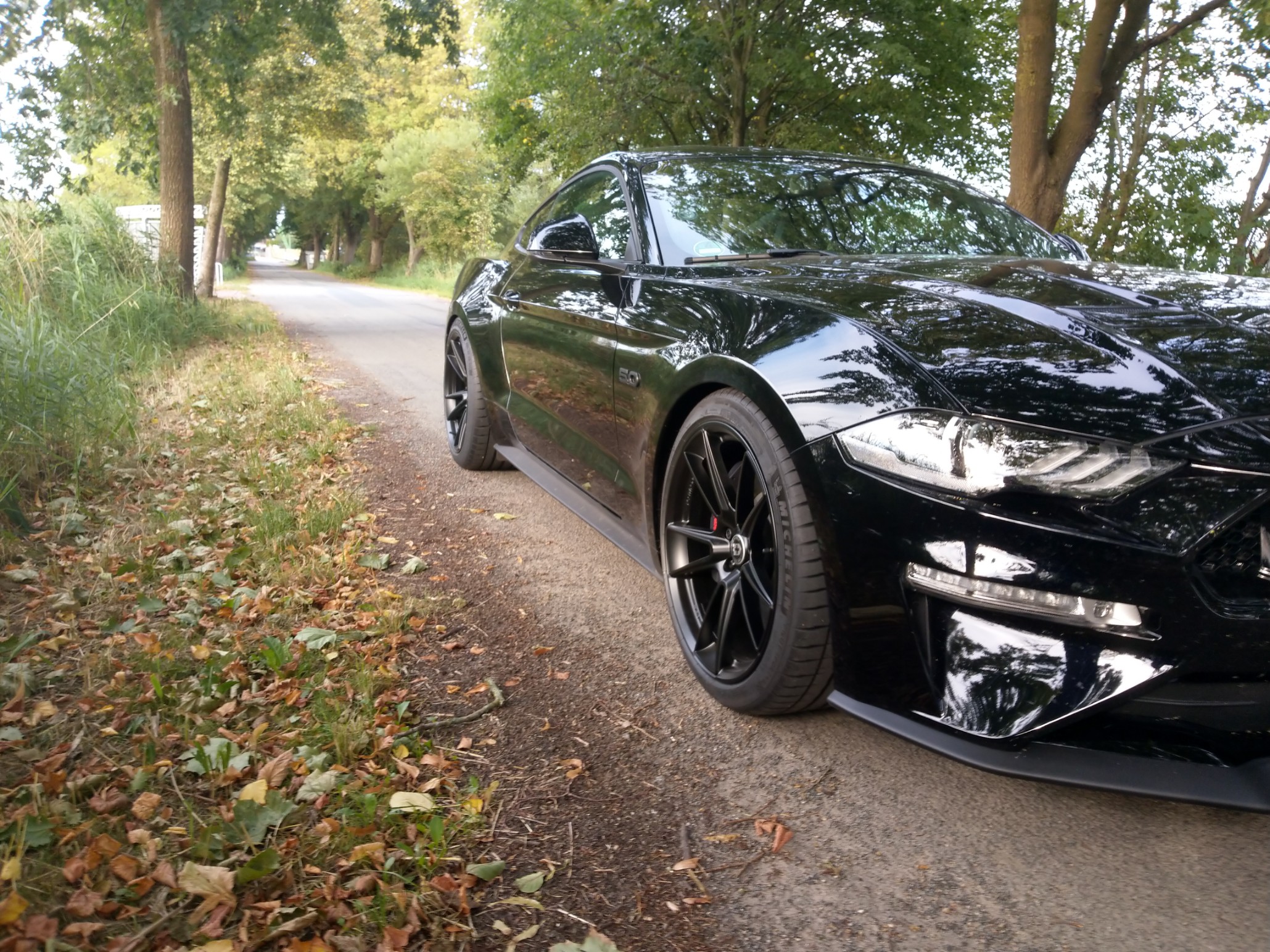

Hier mal mein Mustang mit dem Pedders Supercar Gewindefahrwerk, Stabilisatoren und den HRE FF04 Felgen.
Gruß Tim

Re: Tieferlegung + Spurplatten des Facelift GT
Beitrag von Old Dog » 12. Okt 2018, 22:18
Einfach unten auf Dateianhänge gehen und dort hinzufügen.
