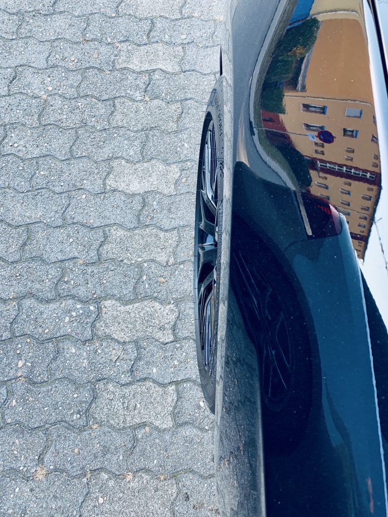

ich warte jetzt mal ab, fahre nachher nochmal in die Werkstatt.
Der Mechaniker hat mit erklärt, daß die Reifen mit den Federn rd. 10mm weiter rein kommen oben, durch den Sturz.
Genau das würde völlig ausreichen, dann ist die Lauffläche abgedeckt.

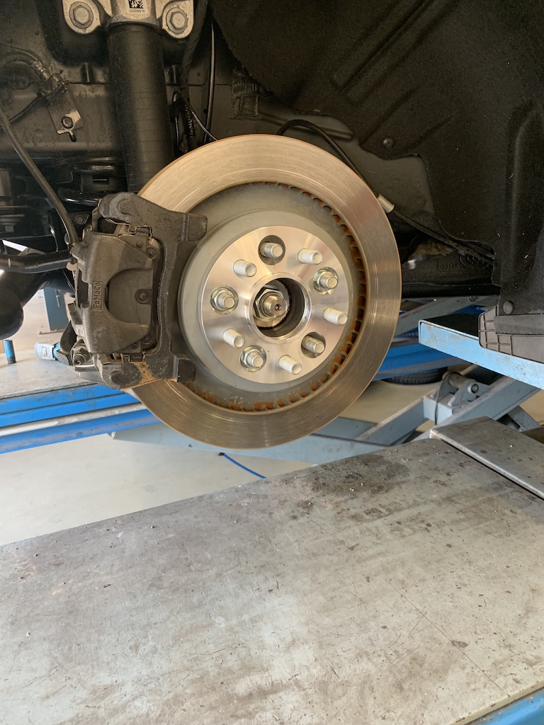

heute einbauen lassen...
Scc 15187S Platten 15mm pro Rad Preis paar 139,- incl. Schrauben.
Bolzen mussten gekürzt werden. Es ist aber noch ausreichend um eventuelle andere Felgen zu montieren.
Tüv eingetragen bekommen.

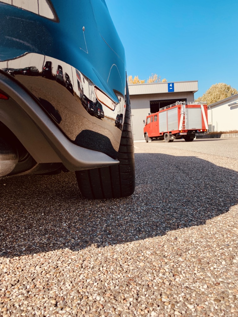

vorne
hinten
Gruss Luca

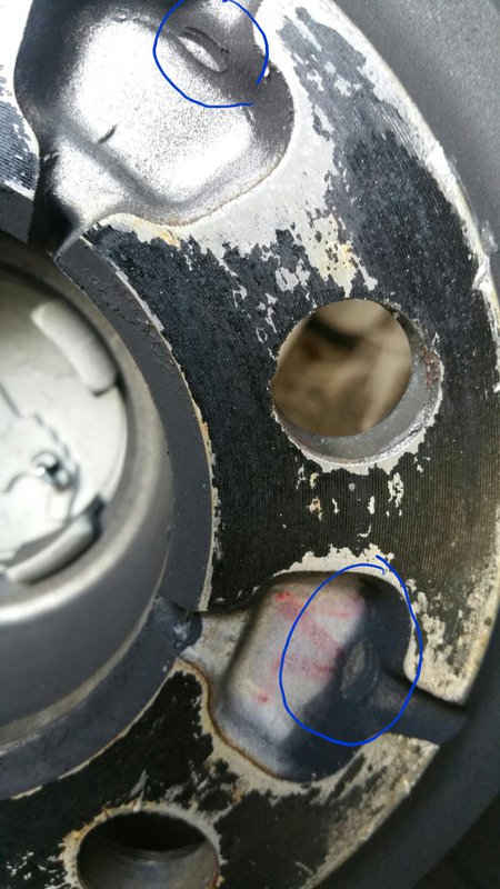

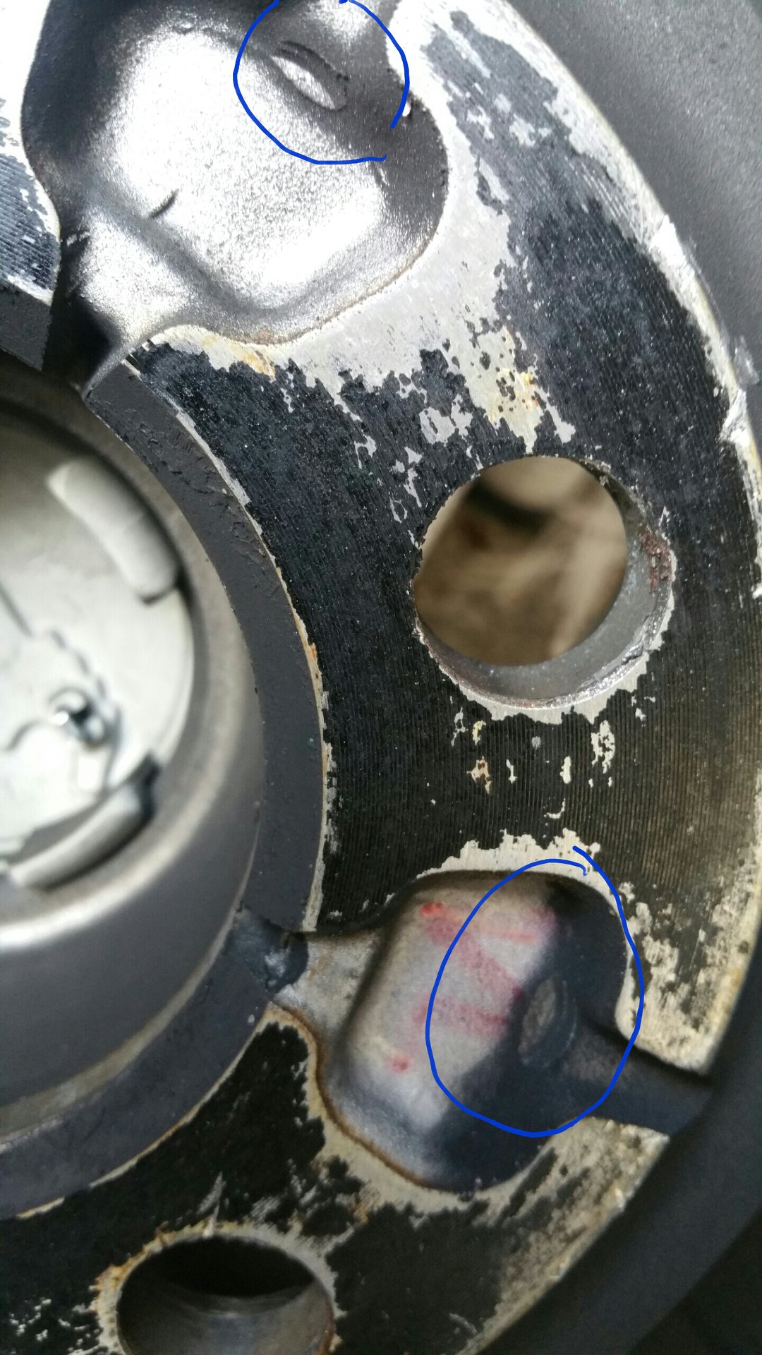

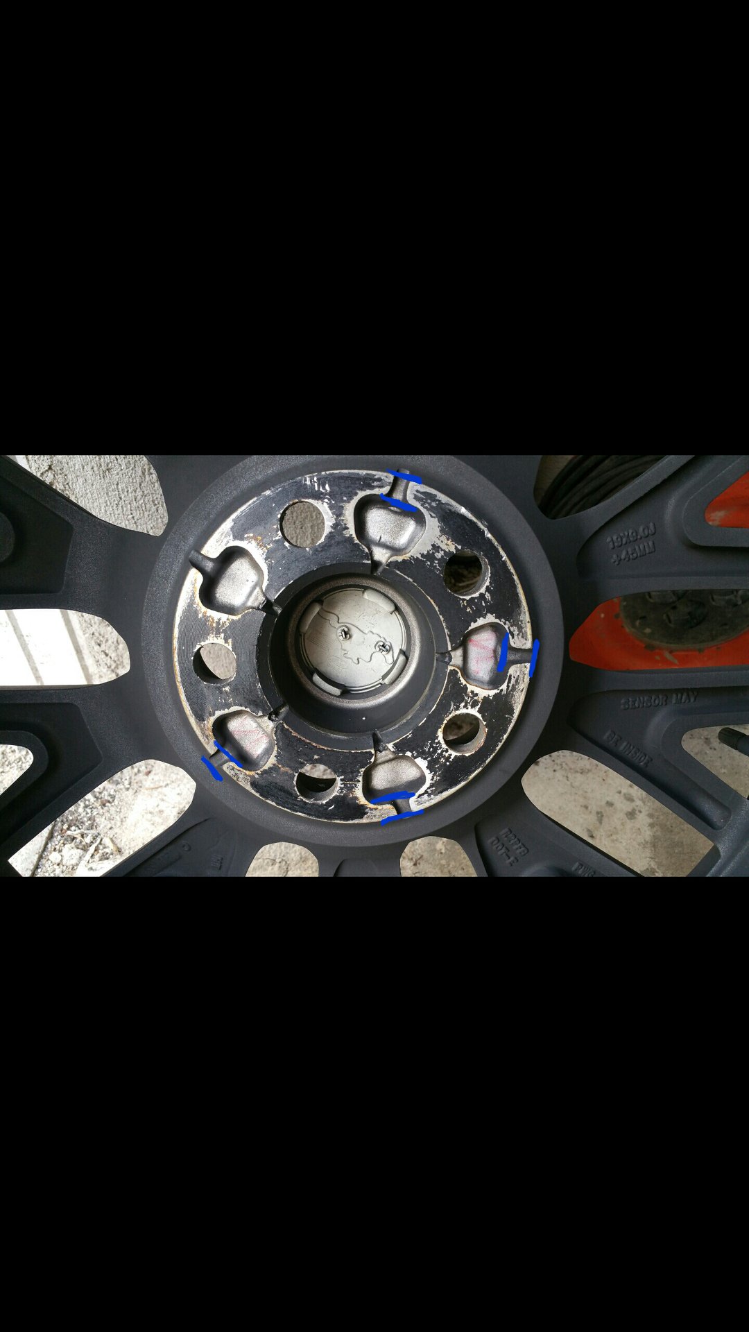

Ich kann nur jedem raten, der Spurverbreiterungen mit den Serienrädern fährt, an jeder Felge genau zu gucken, ob die Bolzen auch in die Tasche passen.
Es scheint bei einigen Felgen erhebliche Toleranzen bezüglich der Zentrierung der Taschenposition zu geben, so dass die Randabstände unterschiedlich sind und sich einzelne Bolzen unschön in den Taschenrand drücken.
Bei mir waren genau zwei Bolzen einer Felge betroffen. Alle anderen Bolzen haben einwandfrei gepasst.
