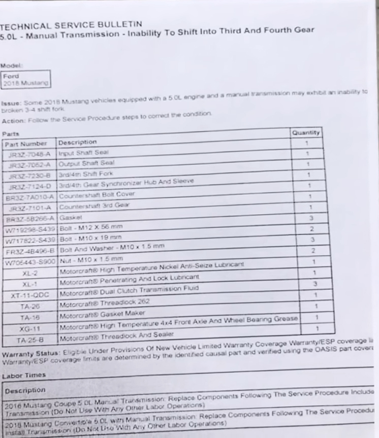

Ford hat eine Arbeitsanweißung raus gehauen für alle Manuell Schalter V8 FL

Siehe hier
Das Video ist aber quatsch, es ist ein TSB, also eine Arbeitsanweisung was Werkstätten im Problemfall tun sollen. Das ist kein Freifahrtschein das Teil schon mal vorsorglich zu tauschen
Ein TSB ist kein Rückruf/Recall!

Ich zitiere mal aus dem "Experten-Video" :
"Jedes Facelift mit manuellem Getriebe und GT kann in der Werkstatt modifiziert werden."
Das ist Bullshit hoch drei.
FORD USA bietet IM SCHADENSFALL - also wenn etwas defekt ist und NUR wenn etwas defekt ist - an, die Schaltgabeln auszuwechseln. Betroffen ist hiervon lediglich der 3. und 4. Gang.
Das ist kein Rückruf, die Schaltgabeln werden auch nicht prophylaktisch getauscht !
Für FORD EUROPA ist dieses TSB nicht anwendbar, nicht gültig, es gibt auch NICHTS was derzeit adäquat als faktische Grundlage dient.
Insofern : keeping cool is mandatory !
Da hängt sich jemand gaaanz weit raus, so eine Feststellung wie in diesem Video getätigt kann als geschäftsschädigend gewertet werden ...

Bei mir hat sich die Schaltgabel gerade verabschiedet. 3+4 Gang geht nicht mehr rein ( Leerlauf) . Nicht schön.

Kurze Zwischenmeldung : Ford hat bewilligt das das gesamte Getriebe ausgetauscht wird. Schon mal nicht schlecht das nicht dran "rumrepariert" wird.
