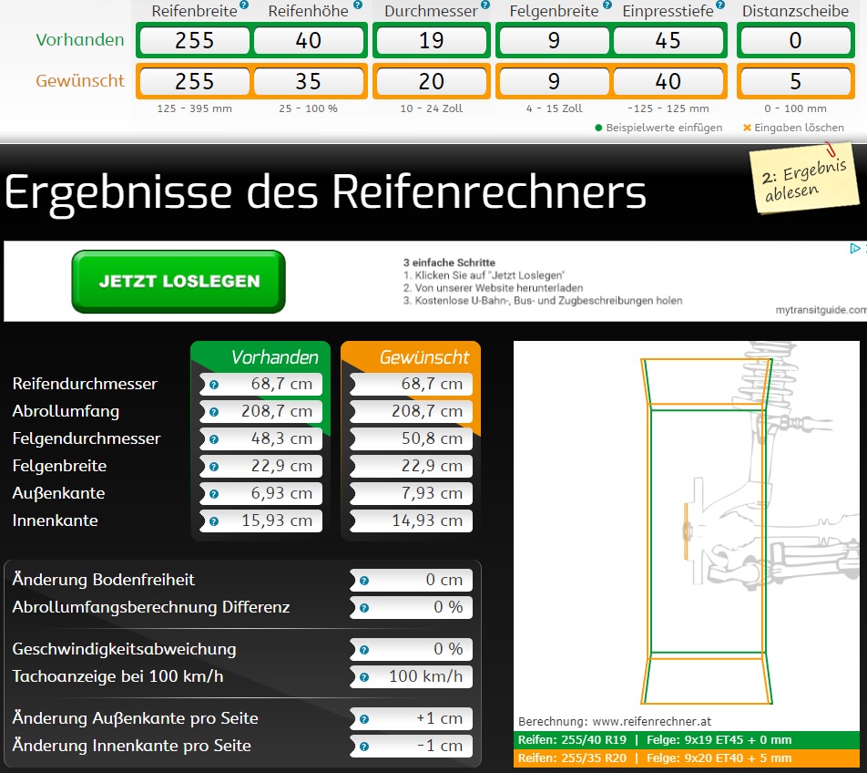

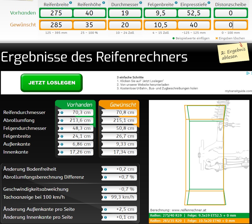

Das würde mich jetzt auch mal interessieren. Vor allem wieso die 48mm nicht mehr gehen sollen. Das habe ich nicht mitbekommen.
Ich habe es bei den Sommerreifen über meine Felgen geregelt und für den Winter bin ich auch am überlegen noch Platten zu besorgen. Vorne will ich wegen dem Fahrkomfort nicht viel breiter werden. Hinten definitiv ein Stück.
Warum mich die 48mm Wundern -> Hinten bin ich 50mm pro Achse breiter und vorne 20mm.
Fahre das MR, evtl liegt es daran?
Geht es in Kombination mit einer Tieferlegung nicht oder wo ist da der wurm drinnen?
Das wäre mein Plan für den Winter:
Vorne 10mm pro Rad wobei ich hier das Thema mit den Radbolzen checken muss ob die ohne Probleme passen, an den will ich am liebsten nichts machen.
Hinten würde ich die ''bekannten'' 23/25mm Pro Rad nehmen und den grad der Bolzen abschleifen.
Hier die werte/ vergleich von alter zu neuer Felge. Aufgrund dieser werte ist es mein plan ähnliche Platten zu kaufen.

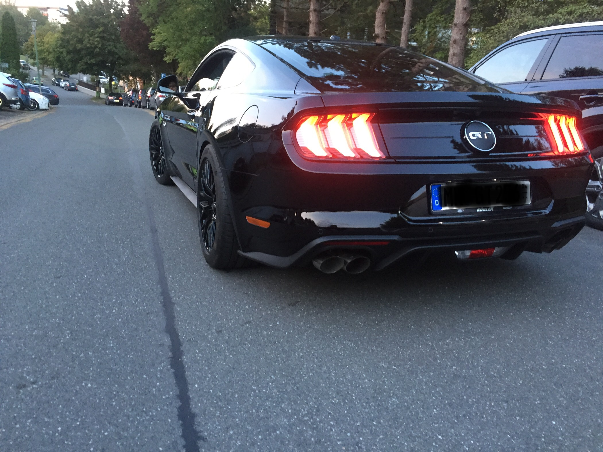

- Beiträge: 42
- Registriert: 14. Apr 2018, 20:43
- Echtname: Paul
- Danksagung erhalten: 2 Mal
Re: Tieferlegung + Spurplatten des Facelift GT
Habe bei mir VA pro Achse 46mm und HA 40mm.
Sieht Mega aus.
Sieht Mega aus.

- Beiträge: 42
- Echtname: Paul
Soweit ich weiß ist die Spur hinten generell breiter als vorne. Ich bin auch der Meinung das bei „nur“ 6mm Unterschied, es nicht wirklich bemerkbar ist. Fahre nun seit ca. 200km damit und konnte kein Nachteil oder Veränderung feststellen.

- Beiträge: 42
- Echtname: Paul
Bei den Bolzen vorne hatte ich lediglich den Grad weggeschliffen. Hinten musste mehr weg, bin aber der Meinung das die noch genug Windungen für ohne Scheiben haben.
Tieferlegung sind KW Federn verbaut, 30/30mm
- Beiträge: 20
- Registriert: 2. Mai 2018, 15:14
- Postleitzahl: 83301
- Wohnort: Traunreut
- Echtname: Günter
- Sonstiges: Hafen 3. Jan. , Dealer 17.Jan. Seit 5.Feb 2019 zuhause! Nach fast 10 Monaten dank Magne-Ride :-)
- Hat sich bedankt: 8 Mal
- Danksagung erhalten: 4 Mal
HI Paul,
Danke für die Info und das Bild deines schönen Schwarzen! Sieht echt so aus, als ob da keine weiteren 5mm mehr (25mm) rein passen würden. Ich denke, ich werde mich dann auch an die Stehbolzen machen...
