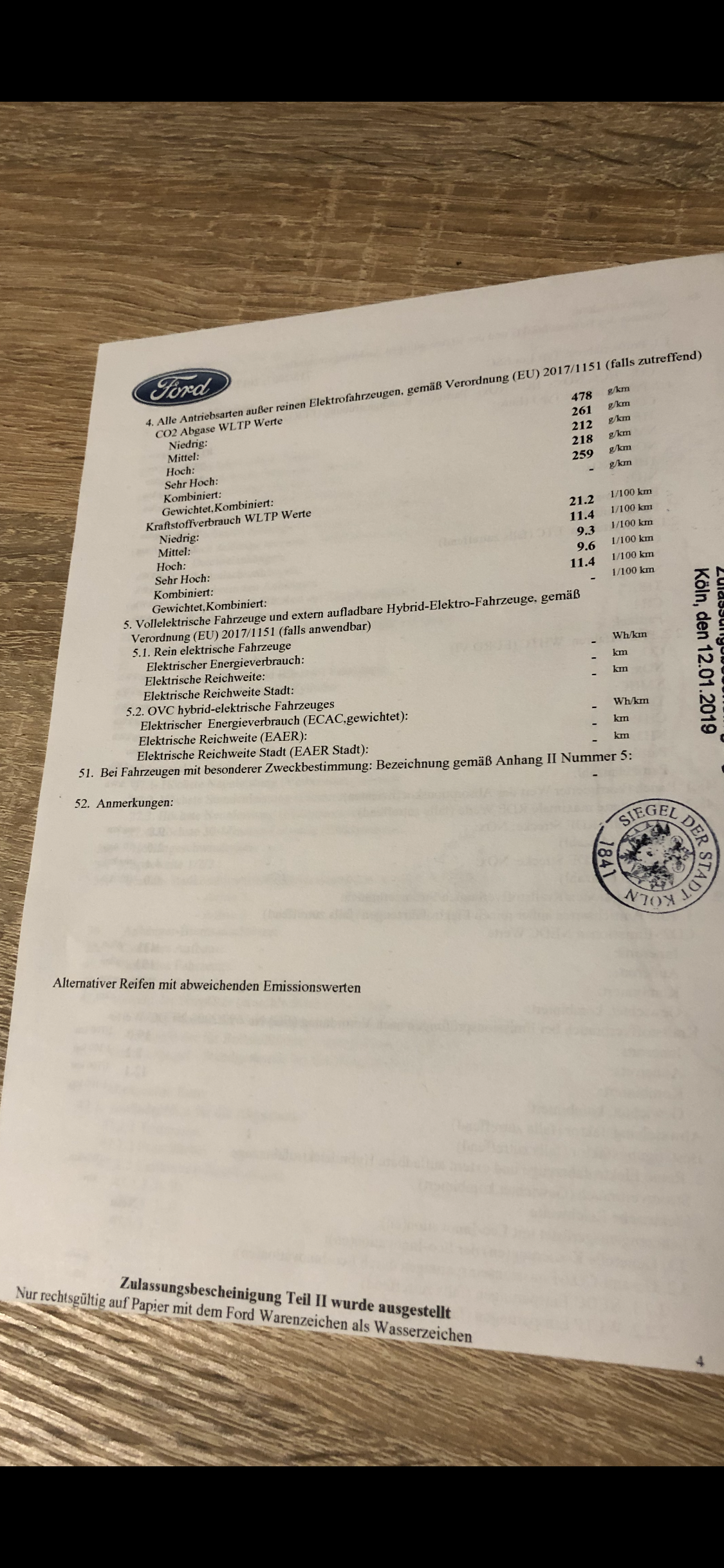

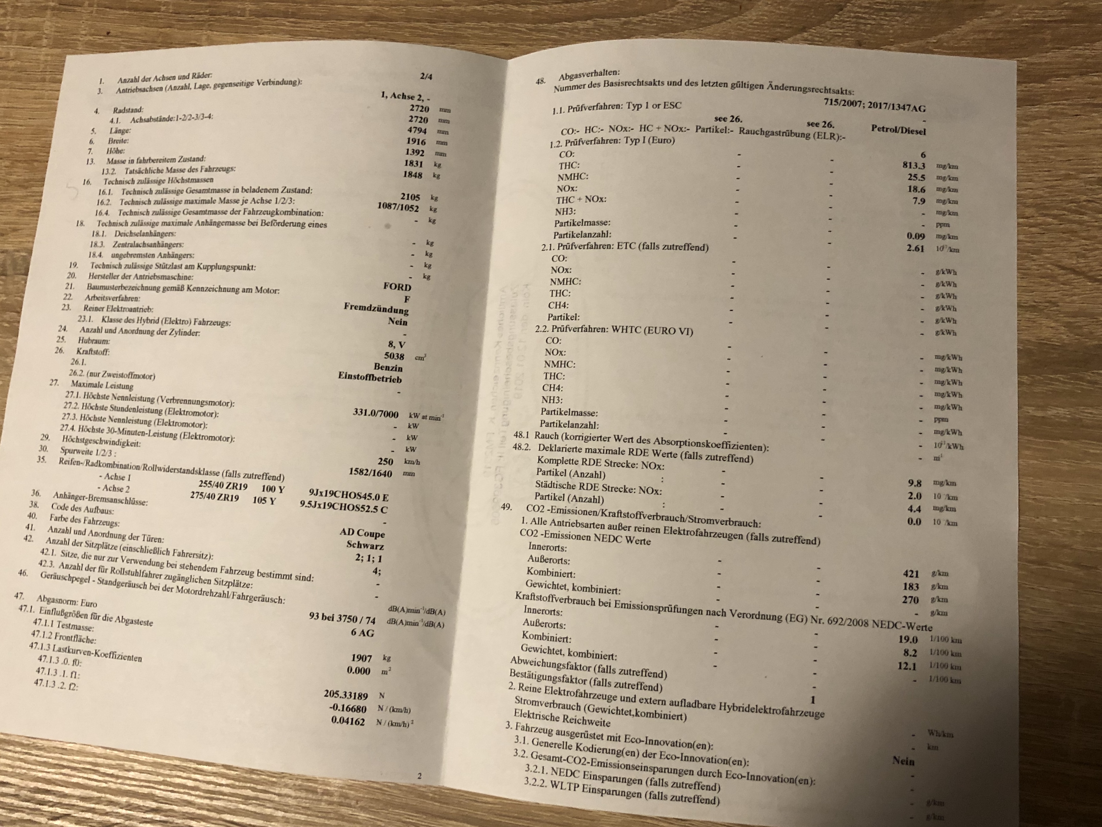

Servus Leute!
Ich habe am Freitag beim Händler zum Anmelden meines neuen Mustang GT Modelljahr 2019
den KFZ-Brief und die CoC Bescheinigung bekommen. Nun ist mir aufgefallen, dass ich weder in dem KFZ-Schein, den
ich beim anmelden(am Samstag) bekommen hab, noch in der CoC Bescheinigung einen Vermerk der alternativer Reifen bekommen habe!
Also normalerweise müsste dort ja ein Vermerk sein für u.a. die Winterbereifung. Was mich stutzig macht ist, dass z.B. von meinem 2.Wagen Fiesta Bj.2014 hinten in der CoC steht nach dem Punkt 52: Wahlweise Bereifung, dann werden die Reifen aufgelistet und beim Mustang steht dort aber: Alternativer Reifen mit abweichenden Emissionswerten: und dann nichts!!! Okay kann bedeuten, dass ein anderer Reifen keine abweichenden Emissionswerte mit sich bringt. Aber es muss doch irgendwo hervor gehen, welche Reifen als M+S möglich sind. Oder?
Zu meinem Problem, ich habe mir beim selben Ford Händler Ende September die Felgen vom Ecoboost für den Winter mir bestellt, die sind rundrum 255er. Der GT hat ja für den Sommer vorne 255 und hinten 275.
Nun ist meine Frage: Darf der 19er Mustang hinten keine 255er drauf haben oder ist das einfach nur ein Fehler in der CoC Bescheinigung? Oder kann man irgendeine Bescheinigung/ABE bekommen vom Händler für die Felgen? Also ich mein die sind ja beim Ecoboost drauf...Bzw. Winterkompletträder(das widerrum sind andere Felgen) gibt es doch in 255. Oder darf diese Felge gar nicht hinten drauf sein? Aber dann hätte widerrum der Händler die mir doch gar nicht verkaufen dürfen oder?
Bzw. falls jemand die 255er als alternative Reifen im CoC drinne hat(MY2019), würde ich mich gerne über ein Foto per PN freuen.
Am Mittwoch ist Abholung des Mustangs angesagt, wäre cool hier Hilfe zu bekommen.

Du brauchst doch keine explizite Winterreifenkennzeichnung in den Papieren. Du kannst 255er und 275er fahren ob Sommer- oder Winterreifen spielt hier keine Rolle. (sage ich, als Nichttechniker)
Ich frage mal unseren TÜVer wegen der Achsangabe in den CoC-Papieren.
Edit:
Nun wird es doch komisch. Hab mir mal "alte" CoC-Papiere angeschaut, da stehen die 255er explizit als Alternative drin.
Edit:

Schau mal auf die letzte Seite, letzter Punkt des CoC Papiers. Bei mir sind die 255/40 ZR19 als M+S aufgeführt.
Edit:
Ich sehe gerade, bei dir ist der Punkt leer. Okay, dann würde ich Kontakt mit dem Händler und der Kundenbetreuung aufnehmen. Dies würde nämlich für deine VIN bedeuten, dass du theoretisch keine andere Rad Räder Kombination ohne Einzelabnahme fahren dürftest.
Edit:

Re: Kein Eintrag in CoC Bescheinigung für Winterreifen GT MY2019
... das wäre ja dann Bild1. Oder?Bonc hat geschrieben:Schau mal auf die letzte Seite, letzter Punkt des CoC Papiers. Bei mir sind die 255/40 ZR19 als M+S aufgeführt.

Danke, Stimmt. Hab es gerade zeitgleich korrigiert.

Seit wann wird das CoC Papier durch die Zulassungsstelle gesiegelt? Was steht auf dem Stempel?

Ja das wäre Bild 1. Genau das macht mir Sorgen! Na da steht noch das amtliche Kennzeichen darüber, die Nummer des KFZ-Brief’s und dann halt das Logo der Stadt, wie man sieht.

Seltsam, bei meinen CoC Papieren ist das nicht der Fall. Aber jeder Jeck ist halt anders.
Ich würde mich direkt an die Kundenbetreuung (Ford) als Aussteller des CoC wenden und um Prüfung und eine Neuaustellung bitten.

So ist es bei mir auch - Baudatum 24.07.2018.Mustang6 hat geschrieben:... das wäre ja dann Bild1. Oder?Bonc hat geschrieben:Schau mal auf die letzte Seite, letzter Punkt des CoC Papiers. Bei mir sind die 255/40 ZR19 als M+S aufgeführt.

dto, ist bei meinem Bullitt ebenfalls so.rubyfirst hat geschrieben:So ist es bei mir auch - Baudatum 24.07.2018.Mustang6 hat geschrieben:... das wäre ja dann Bild1. Oder?Bonc hat geschrieben:Schau mal auf die letzte Seite, letzter Punkt des CoC Papiers. Bei mir sind die 255/40 ZR19 als M+S aufgeführt.

Der Kölner Verkäufer meinte auch, dass das CoC eigentlich kein Siegel bekommt, was bei der Kölner Zulassungsstelle aber wie man sieht passiert. Die Erfahrung macht den Verbraucher halt skeptisch und man weiß ja auch nicht wo ein Stempel immer sein muss und warum nicht - und wenn es der Fachhändler schon nicht weiß - dann Prost Mahlzeit!

Wer sich auskennt liest in den Papieren 275 hinten und sieht nur 255er, dann wird man stutzig. Zu Beginn liegen im KBA ja genau diese COC Daten vor. Erst wenn der Hersteller einen Nachtrag sendet, wird das KBA aktueller als das COC Papier. In der Regel wird ja nur noch eine Größe in der ZB eingetragen, deshalb ist das Mitführen einer COC- Kopie schon eine guter Vorschlag.Mustang6 hat geschrieben:Sicherlich sollte alles seine Ordnung haben, aber bitte keine Panik machen.Bassman78 hat geschrieben:...und ja - man kann leicht in die Bedrouille kommen, wenn bei einer Verkehrskontrolle keine Eintragung zu finden ist. Und die Polizei prüft das vermehrt, je mehr Erfahrungswerte zu Muscle Cars auch dort ankommen.
Die Beweislast liegt bei der Polizei und keiner ist verpflichtet die CoC-Papiere mitzuführen. Ich bin mir sogar sicher, dass die 255er beim GT einer tieferen Überprüfung bei der Verkehrskontrolle standhalten würden.
Selbst der TÜV-Mann verlangt in der Regel nicht die CoC-Papiere sondern sucht sich die passenden Reifengrößen unter der KBA im Computer raus. Nichtdestotrotz sollte im Bedarfsfall eine eine Korrektur der Papiere erfolgen.
