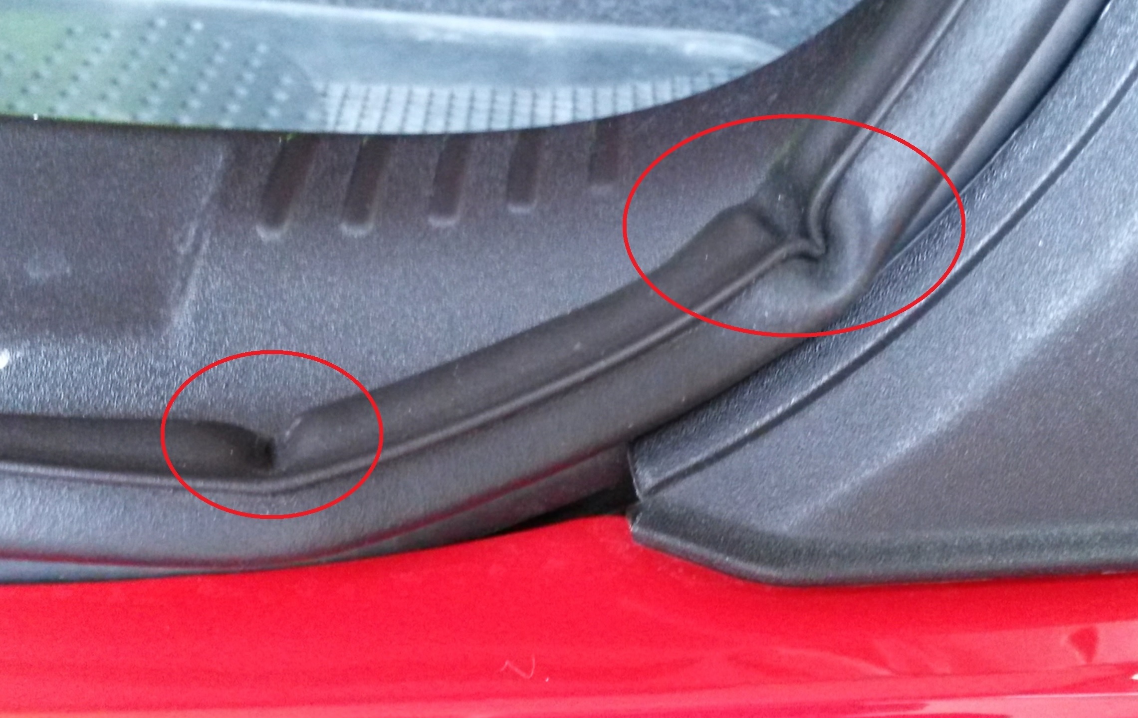

Hallo Mueck92,
tolle Liste, was Du vielleicht noch ergänzen könntest - "Kofferraumdichtung" unten rechts - wirkt zusammengestaucht. Ich spreche hier von unserem 3 Monate alten 2018er GT Facelift.
Beim Händler schauten wir uns einen anderen 2018er im Laden an - hatte genau das gleiche Problem mit der Gummidichtung. Ob diese zu lang ist und eingekürzt werden kann - keine Ahnung - Händler hat auch erstmal nichts daran gemacht ausser die Dichtung komplett rausgenommen und meinte - die Knicke seien schon ab Werk in der Gummdichtung gewesen.
P.S. sollte jemand eine Lösung dafür haben - freue ich ich über eine Antwort.
Gruss
Henry007

Sieht bei mir fast genau so aus.
So lange kein Wasser in den Kofferraum kommt, kann ich damit leben.
Wenn die alte Dichtung rausgerissen wird und eine neue eingestzt wird, kann das zu neuen Problemen führen.
Die Dichtung sitz jedenfalls ganz schön fest, daher habe ich auch nicht daran rumgebastelt.

Hallo Dark Star,
bei dem Neuwagen im Showraum hatte der Verkäufer die Kofferraumdichtung komplett rausgezogen (sah eher so aus, als wenn diese auf den Kanten nur aufgesteckt ist - daher gehe ich nicht davon aus, dass sie rausgerissen werden muss ;-))
Aber Du hast Recht, solange kein Wasser rein kommt ist alles gut

Hatte dasselbe Problem mit meinem VFL.
Dichtung kann man hochziehen und um 180 Grad drehen (so, dass der vordere Teil hinten ist (mit der Naht) und wieder raufstecken). Bei mir waren die Knicke dann weg.

vielen Dank für die Info. Werde ich mal ausprobieren ... das scheint des Rätsels Lösung ;-)

dieses "Kofferraum-Dichtungsproblem" war/ist bei 90% aller Neuwagen des Modells 2018/19. Habe diese Knickstellen auch an der selben Stelle (rechts) der Kofferraumdichtung gehabt. Ein Garantie-Austausch war nicht sofort möglich, weil der Artikel vergriffen war. Bei mir EZ 17.09.18, Reklamation 24.09.18, Reparatur/Garantie ausgeführt 22.11.18. Jetzt ist der "Knick" an der Dichtung auf der linken Seite.....gleiche Höhe :Hä:
Hmmm....das was @Mankind geschrieben hatte, könnte plausibel sein....das die Einbaurichtung nicht beachtet wurde, auch als ich die neue Dichtung eingesetzt bekam ...... werde dies mal nach Vorschlag von @Mankind in den nächsten Tagen durchführen und euch berichten :-)
