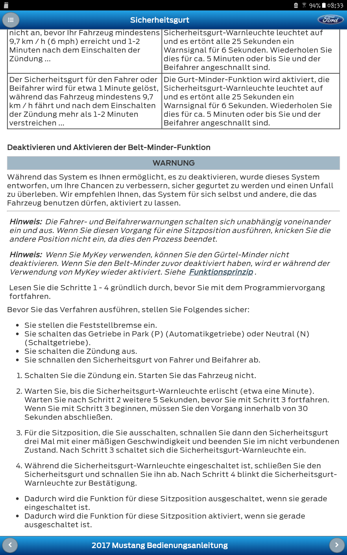

Hier die ( automatische Online) Übersetzung aus den englischen Handbuch.
Hier due Quelle
ford.com/tools/account/how-tos/owner-manuals-search-results.html?year=2017&make=Ford&model=Mustang¤tVehicle=true
Hier due Quelle

@mamba 2.3
nach den Hinweisen der anderen User habe ich mir die US Anleitung heute morgen auch schon rausgesucht gehabt.
Vielen dank dennoch das du es mit rausgesucht hast
Es Funktioniert auch Problemlos. Die Englische Anleitung hat aber einen Dreher drinnen oder ich habe es falsch verstanden. In Punkt 2, die 1 Minute. Tatsächlich geht die Leuchte nach ca 5 Sekunden aus und man kann loslegen....
Habe zuerst gewartet und gewartet da ich erwartet habe das vll nach 1 Minute noch etwas passiert xD
Also:
- Handbremse und Gang raus bzw. P habe ich auch gemacht
- Zündung an (nicht Motor)
- Lampen gehen an, nach ca. 5 Sek gehen die dann aus.
- Dicht gefolgt nachdem sie ausgegangen sind im normalen Tempo 3x anschnallen/ abschnallen (Letzte Position abgeschnallt)
- Gurtlampe geht wieder an
- Noch einmal anschnallen/ abschnallen
- Gurtlampe blinkt als Bestätigung und fertig
Jetzt ''Piept'' nichts mehr und die Lampe ist Ebenfalls aus wenn man fährt.
Also eigentlich wie auch die Anleitung fürs vFL, hier steht aber auch die 1 Minute drinnen. War halt nur verunsichert es beim FL direkt zu testen.
Wie dem auch sei. Danke an euch für die Tipps

IPC 720-01-01 : xxxx xx?x xxxx
0-disable all (turn off)
2-disable Driver
4-disable Passenger
6-enable
Kann nur sein das man ca. 1-2 Tage eine Fehlermeldung in der Ford App hat, die geht aber dann von alleine weg.
Bzgl. Anleitung zu ForScan etc. schaust du am besten mal ins entsprechende Unterforumm https://mustang6.de/viewforum.php?f=81
