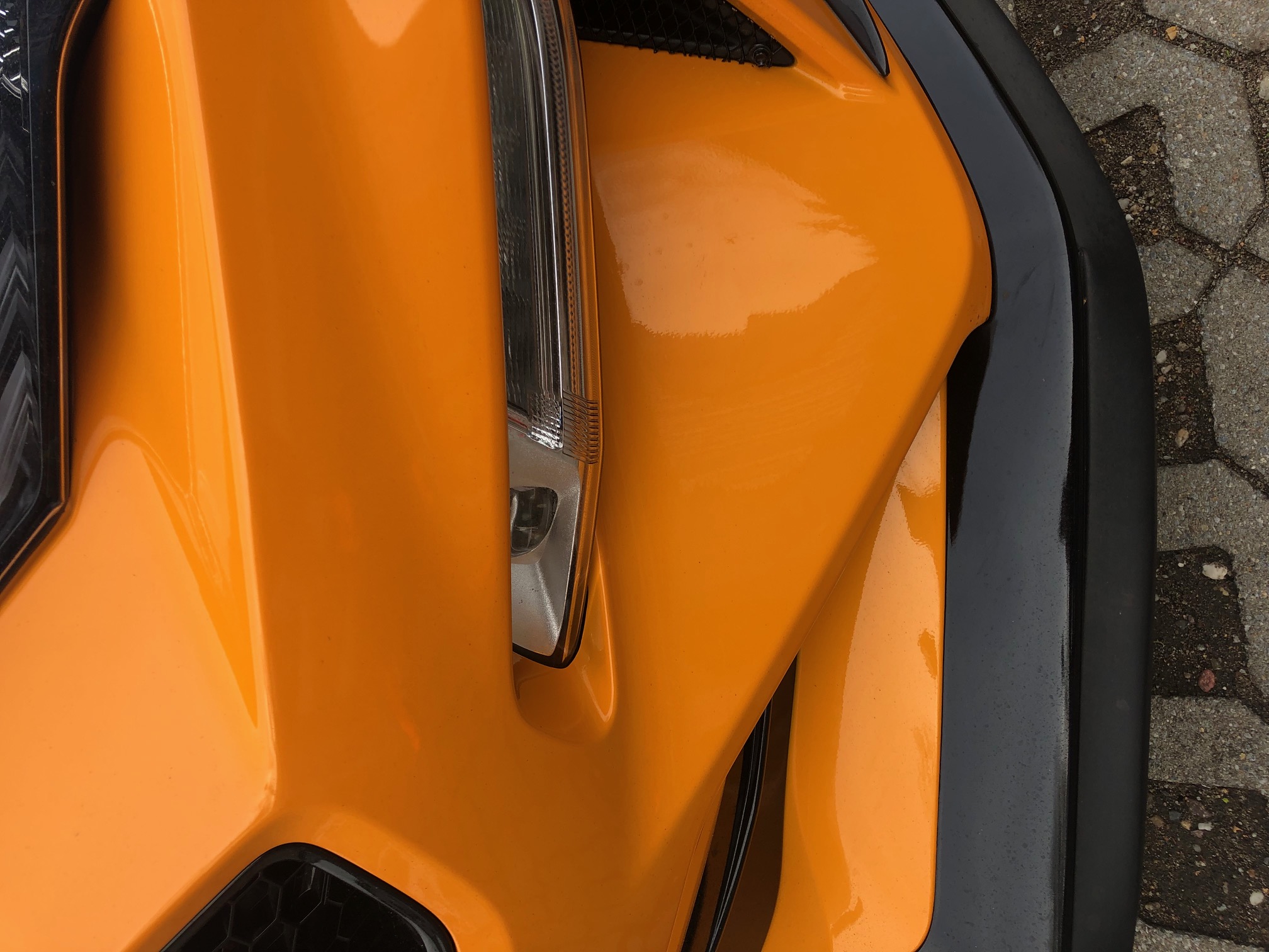

sickness hat geschrieben:Habt ihr hier auch n sichtbaren Spalt?
Evtl habt ihr auch n Bild

Kannst Du in den Bildern einmal kennzeichnen, was Dein Verdacht ist?

Ich vermute, er meint den etwas größeren Spalt unter dem Scheinwerfer auf Beifahrerseite.
@MarcV8
Das ist der übliche Spalt den viele 2018er und 2019er haben.
Bei einem Bild aus einen Blickwinkel etwas mehr von oben, könnte ich besser beurteilen, wie deutlich es ist.
Bei meinem sieht es so aus:
Auch nur auf Beifahrerseite.
@MarcV8

Dieser Spalt kann beim Eingängen der Stoßstange entstehen. Ich hatte meine ab, weil ich einen anderen Grill montiert hatte. Dort sind unter dem Scheinwerfer solche Nasen, wenn die nicht ordentlich eingehakt werden kann so ein Spalt entstehen m.M.n.

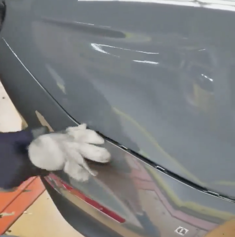

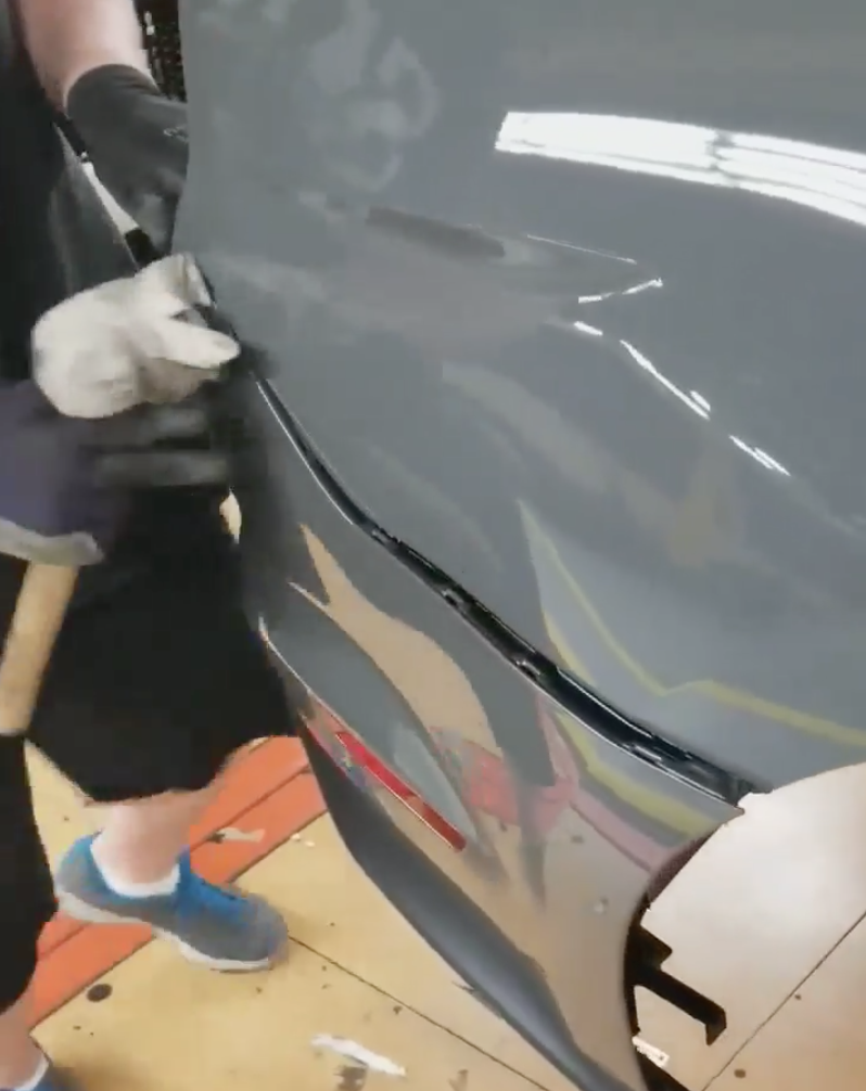

Alles kein Wunder. Ich kann hier leider keine Videos anhängen, daher mal nur ein paar Screenshots, wie die Mustangs zusammen gedengelt werden. Die Stoßstange hinten wird z.B. mit einem Hammer "angetackert", der mit einem alten Handschuh notdürftig gepolstert ist und Spaltmaße an den Türen werden mit irgendwelchen scharfen Metallwerkzeugen gerichtet. In meiner US-Shelbygruppe sind die Poliertuchmuschis total aus dem Häuschen.

Auch Hammer und Brechstange sind, richtig eingesetzt, Präzisionswerkzeuge!

RAUSP hat geschrieben:Alles kein Wunder. Ich kann hier leider keine Videos anhängen, daher mal nur ein paar Screenshots, wie die Mustangs zusammen gedengelt werden. Die Stoßstange hinten wird z.B. mit einem Hammer "angetackert", der mit einem alten Handschuh notdürftig gepolstert ist und Spaltmaße an den Türen werden mit irgendwelchen scharfen Metallwerkzeugen gerichtet. In meiner US-Shelbygruppe sind die Poliertuchmuschis total aus dem Häuschen.
