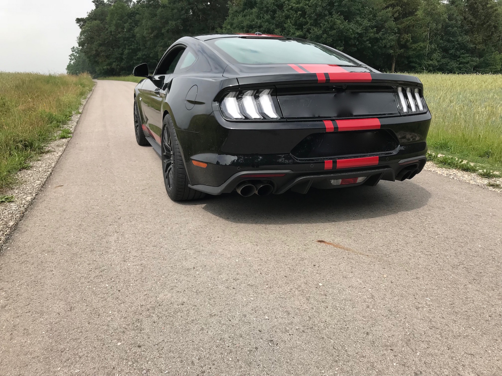

ich habe hinten u. vorne die 23mm von Velocity montieren lassen. Vorne mussten die Radbolzen gekürzt werden hinten nicht.
Eintragung kein Problem.

Hallo Joppie,
danke für Deine Mühen und Deinen Beitrag! Dein Pony sieht super mit der Verbreiterung aus, genau so stelle ich mir das auch bei meinem vor!
Leider ist das so nicht auf meinen Mustang übertragbar; ich habe das PP4 mit den 5x2-Speichen-Design-Felgen. Deine Felgen sind die, die auch schon das Pre-Facelift hatte - und bei denen ist das, so glaube ich, nicht das Problem. Die haben hinten Felgentaschen, die die zu langen Radbolzen aufnehmen.
Es geht hier also speziell um die NEUEN Felgen vom Facelift, die im Premium-Paket III und IV beinhaltet sind!
