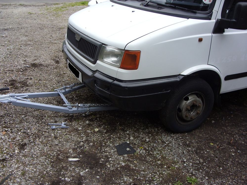

Sorry, ich kann es mir nun echt nicht verkneifen es zu schreiben:
Sowas gibt´s bei uns hier im tiefen Bayern auch - nicht nur in den USA!
Und zwar hat das bei uns der Abschleppdienst, der die rasenden 3er BMW aus dem Graben zieht und so weg bringt. Oder die anderen die mit der Frontschürze im Wald eine Wildsau oder Wolpertinger erlegt haben... Wolpertinger - ja, es gibt ihn wirkliich!

Beitrag von Byti » 4. Aug 2018, 16:59
Das sind andere Gabeln. Am zu schleppenden Fahrzeug braucht es nämlich auch noch die entsprechenden Aufnahmen die fest verschraubt sind.
