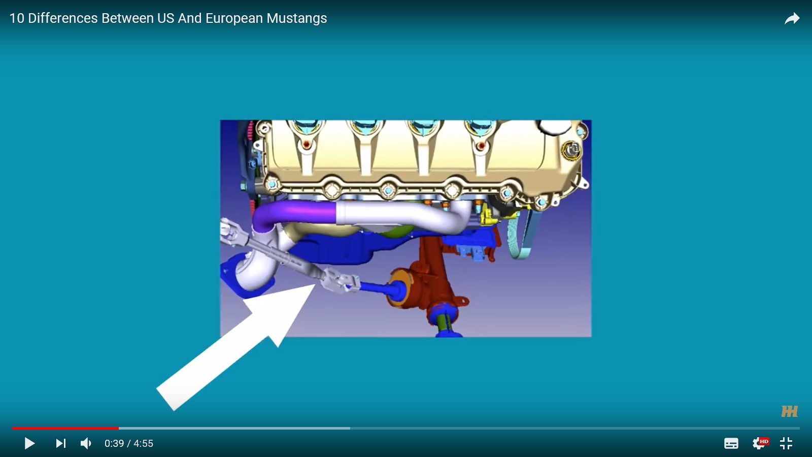

Wie schon öfter mal vermutet wurde soll der Krümmer beim GT der Grund sein warum wir weniger PS haben. Das hat sich nun als richtig herausgestellt. Zumindest vom PreFL habe ich 2 Bilder die das belegen.

Das ist aber doch der Unterschied zwischen Linkslenker und Rechtslenker (LHD und RHD)? Oder sehe ich das falsch?

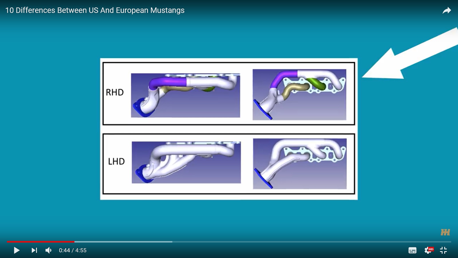

Ganz genau, die EU Modelle werden wegen Großbritannien alle mit dem anderen Krümmer versehen.

Roland, so wie ich das hier sehe, sind die Änderungen der Krümmer nötig, um der Lenkspindel der englischen Linkslenker Modelle Platz einzuräumen. Alle sonstigen EU Modelle haben doch das Lenkrad auf der richtigen Seite, nämlich Links, so wie eben auch die US Modelle.
Es müssten sich ja dann Leistungsunterschiede von Linkslenkern zu Rechtslenkern ergeben.
Aber, wie dem auch sei, eine Minderleistung bedingt durch den Krümmer würde bedeuten, dass die Einzellängen der Krümmerrohre pro Zylinder ungleich wären. Ob das so ist, hat sicher noch niemand ausgemessen, aber darauf kommt es eben an.
Nur ein anderer Verlauf des Krümmerrohres muß nicht gleichbedeutend sein ungleichen Längen, die dann Leistung kosten würden.
Trotzdem interessant und gut zu wissen, dass RHD Krümmer anders sind...….

Die Krümmer für die EU Version sind wohl auch vom Durchmesser her kleiner teilweise, das macht wohl den Hauptunterschied aus. Schade dass sie diese Anlage für EU grundsätzlich verbauen und nicht nur in Verbindung mit dem RHD.

Sorry, nein. Beim Pre-FL hatten nur die Modelle für GB, also die mit dem Steuer auf der rechten Seite, einen anderen Krümmer. Und noch ein paar PS weniger als die für Kontinental-Europa.Byti hat geschrieben:Ganz genau, die EU Modelle werden wegen Großbritannien alle mit dem anderen Krümmer versehen.
Irgendwo in den Tiefen des Forums versteckt sich übrigens ein Thread, in dem wird erklärt, wie sich die Unterschiede zwischen US- und EU-Leistungangaben errechnen.

Für diese aufgeworfene These spricht aber auch die Tatsache, dass ein Fächerkrümmer beim GT mit dickeren Krümmerrohren unverhältmäßig viel Leistung bringt (i.d.R. 40 PS plus)...

Ein Großteil des Leistungszuwachses der FMS Fächerkrümmer geht auf das Konto der HJS 200 Zeller Sportkats.
Wer mal die Serienkats (trifft auf viele Großserienautos zu) in den Fingern hatte glaubt kaum, dass da überhaupt noch was durch geht.
In USA gibt es ja Leute, die die Kats raus nehmen, die haben auch mit den Serienkrümmern dann deutliche Zuwächse. Daher gibt es dort ja auch Long Tube Headers ohne Kats.
Ansonsten ist mein Kenntnisstand der, den @listener geschildert hatte: Das beim Pre-FL die Rechtslenkerversionen andere Krümmer verbaut haben, als die linksgelenkten EU Modelle. Genau das sagen auch die Abkürzungen RHD und LHD aus, nämlich Right-Hand Drive und left-Hand Drive.
Die Leistungsunterschiede US/EU beim Pre-FL (435 US zu 421 EU) sollen danach im Wesentlichen auf anderen Messvorschriften in der EU und dem bei der Typisierung verwendeten Sprit (US Premium 93 = 98 Oktan, bei uns nur Super 95) beruhen. Die RHD Versionen sollen ca. 10 PS weniger haben.
Gegen die EU-nur-ein-Krümmer-These spricht auch, dass die Krümmer für die Rechtslenkerversion ja nicht nur im UK, sondern in den vielen anderen Ländern mit Linksverkehr ebenso verbaut werden.

Bitte Thread umbenennen oder am Anfang korrigieren, denn so stimmt das nicht.
Die Änderung für GB war notwendig (Rechtslenker), ist aber nicht gleichzusetzen mit allen EU-Modellen, denn das GB-Modell hat deshalb weniger Leistung als unser DE stock.

Ja, so hatte ich das auch in Erinnerung, siehe meinen Beitrag. So wurde es übrigens auch in Mustang Videos aus UK ausdrücklich erwähnt - also das die rechtsgelenkten Mustangs ca. 10 PS weniger haben als die linksgelenkten !
Die Tatsache, dass im Teilekatalog jetzt beim 5.0 nur noch zwischen US 49 States, US California und EU unterschieden wird, könnte allerdings darauf hindeuten, dass jetzt nur noch die Rechtslenkervariante für die EU geliefert wird.
Kann man leicht nach prüfen, wenn man einen pre-fl Krümmer in die Hand nimmt und mit den Schaubildern im Ausgangsbeitrag vergleicht.
Ebenso gut könnte ein Fehler bei den Autoren des von Byti zitierten YouTube Beitrags vorliegen, dass sie dort nämlich EU mit UK gleich setzen, was evtl. ja doch nicht stimmt. Den Amis ist alles zuzutrauen, manche denken, dass Deutschland irgendwo in der Nähe von Mexico oder zwischen Russland und der Türkei liegt.

Restriktiverer Fächerkrümmer des Rechtslenkers - ich fand, das war immer eine plausibele Erklärung
