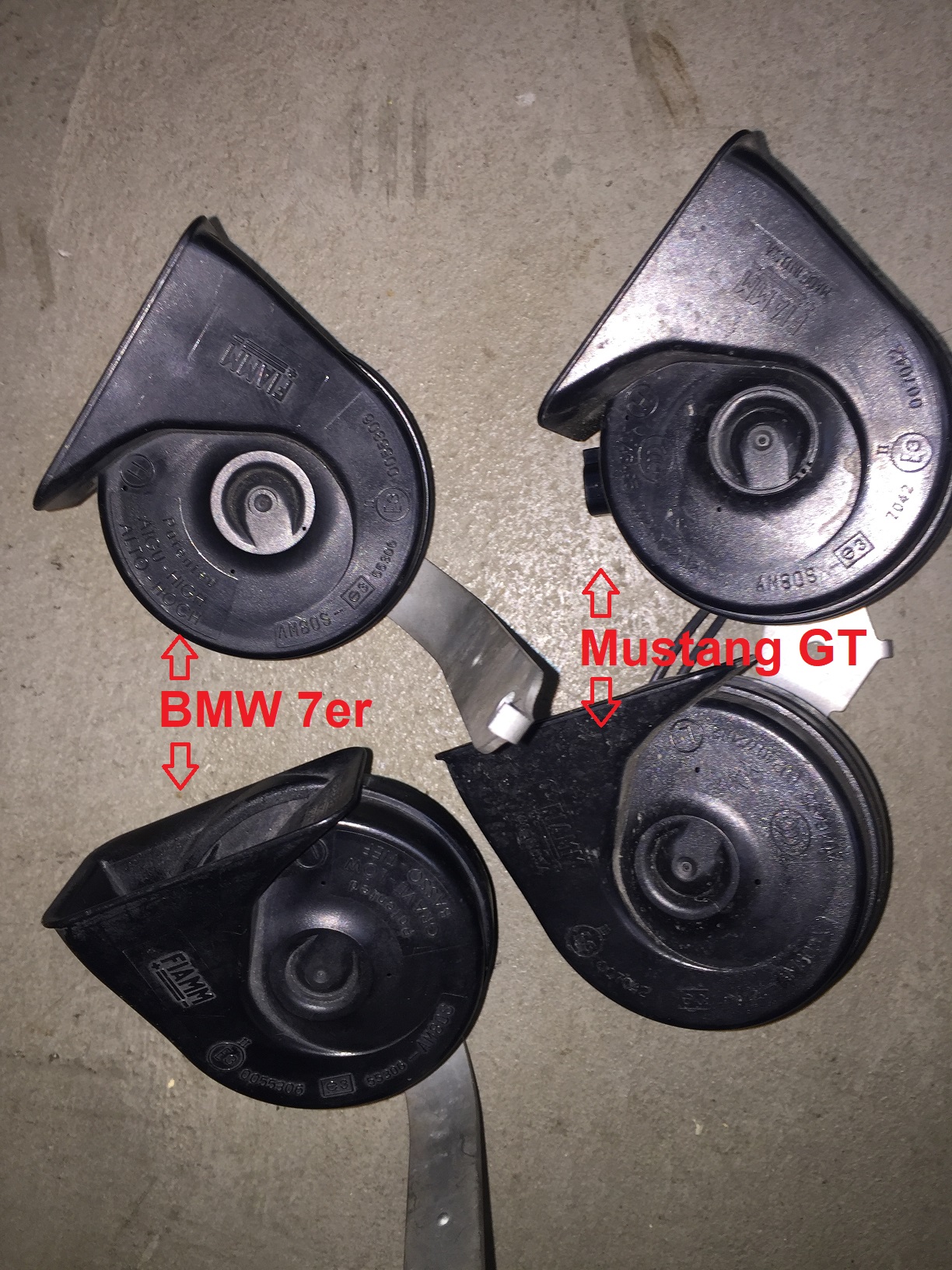

Beitrag von Mustang GT » 10. Nov 2018, 11:12
da wir hier schon öffter mal über unsere Hupe diskutiert haben, habe auch ich mich mal mit dem Thema beschäftigt.
Also längjähriger Ex BMW Fahrer sind mir die schönen kernigen doppelhörner vom 7er BMW noch gut bekannt.
So muß eine Hupe klingen....
Also habe ich mal den vergleich zwischen der Fanfare vom Mustang GT und vom 7er BMW gemacht.
Ausgebaut und eine Hörprobe gemacht. Exakt genau gleich!!!
Das aller lustigste war das ich dann feststellen musste, das es die ganz gleichen Doppelhörner sind.

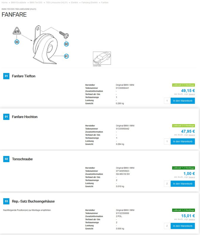

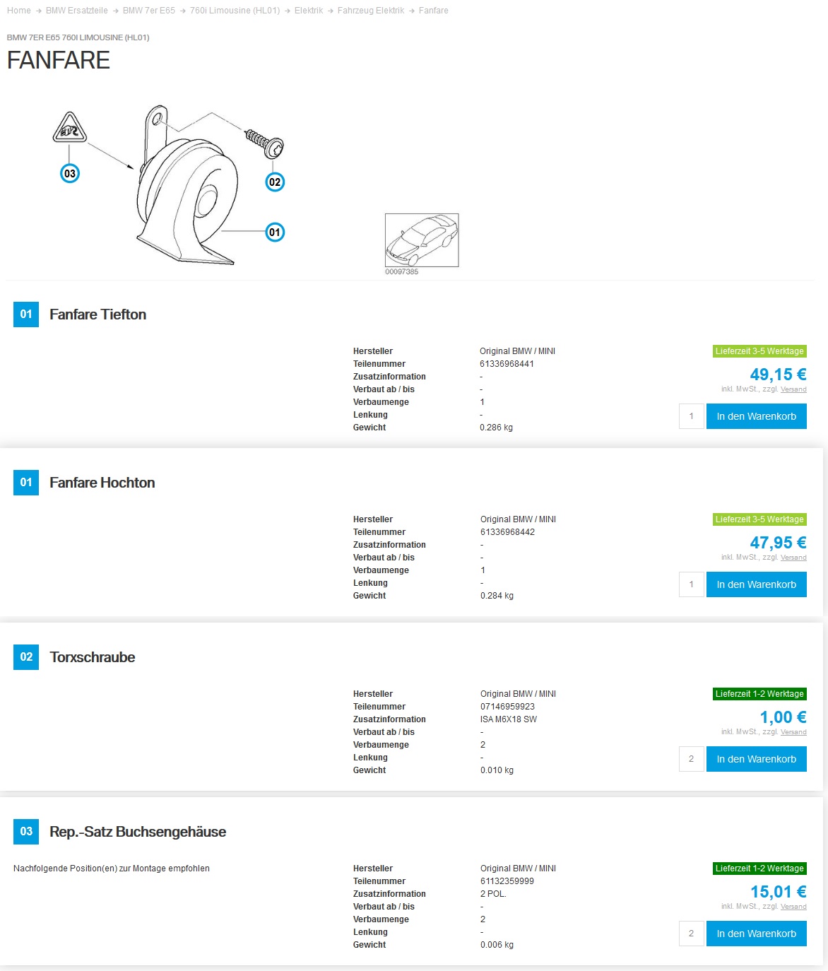

Beitrag von Mustang GT » 10. Nov 2018, 11:15
Natürlich kommt man dann auch auf den Gedanken was kostet denn so eine Hupe bei Ford und was bei BMW.
Echt ein mächtiger Unterschied!!!
BMW 7er = 97€
Ford Mustang = 19€

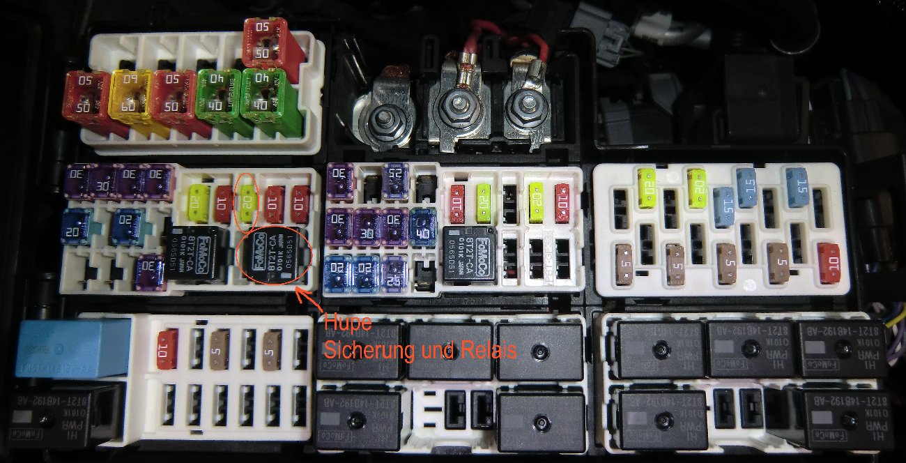

@optifoen
Achte aber auf die Stromaufnahme. Falls die mehr Ampere zieht als Serie wäre ein zwischengeschaltetes Relais sicher nicht verkehrt. Die heutige Steuerungselektronik dürfte empfindlicher sein als früher so ein einfacher Hupenkontakt im Lenkrad (und auch da hatte ich schon Relais und ext. Sicherungen verbaut)

Beitrag von Piet » 11. Nov 2018, 11:04
Die Hupen im Mustang laufen schon über ein Relais und sind mit 20 Ampere abgesichert.

Beitrag von optifoen » 11. Nov 2018, 20:08
Danke Piet!
Genau das habe ich auch schon aus dem Schaltplan herausgesucht. Die Fanfare sollte mit 18A Stromaufnahme noch problemlos über die Originalverkabelung betrieben werden können.

Beitrag von Mustang GT » 14. Nov 2018, 09:52
Ich habe die Standard Hupen jetzt mal gemessen 6,5 Ampere.
